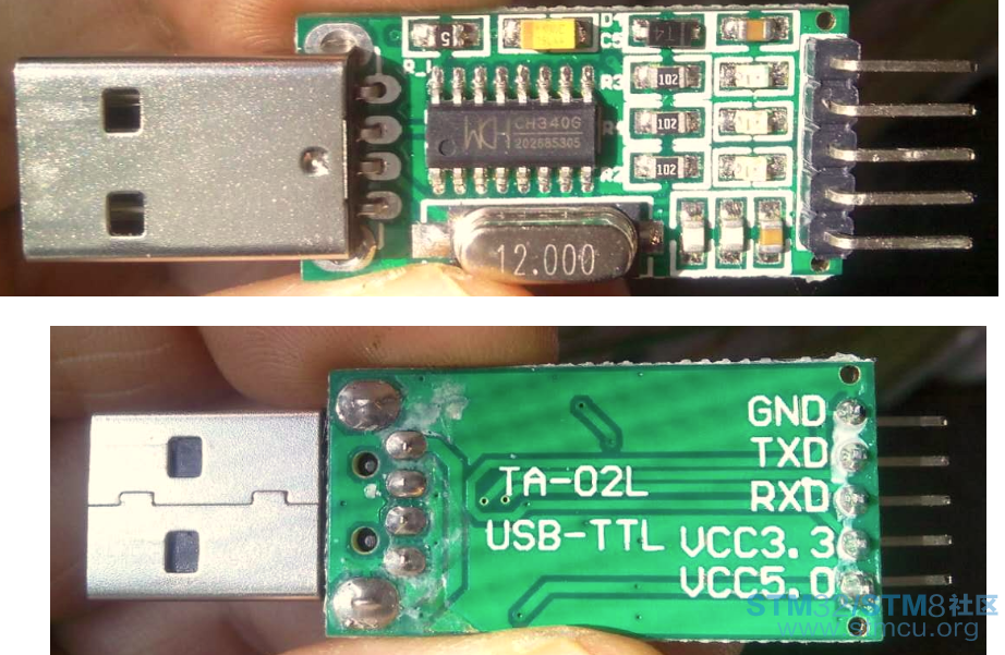

见附图一,为USB转TTL 的转换器。
通过此转换器,将 PC机和目标板( MCU为STM32F )连接,并用 该转换器的VCC3.3V为目标板供电。

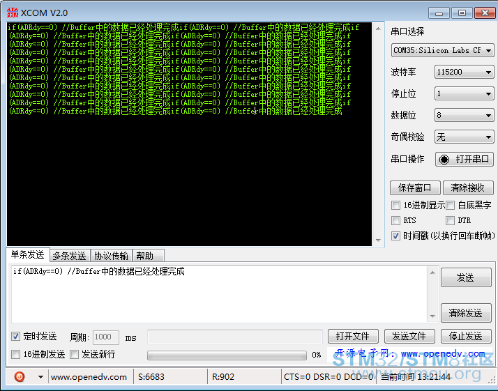

见附图二,利用此转换器,可以实现USART通讯。
可是,经测量,此转换器USART电平不对,RXD、TXD均为5V。
请教:
如何设置,可以把RXD TXD的电平设置为3.3V ?

jackten 回答时间:2016-12-4 20:26:26
那不是有3v3引脚吗
anny 回答时间:2016-12-5 13:46:41
加个电阻就可以让5V跟3.3V兼容了

STM32大部分IO口是耐5V的吧?
如果担心的话,可以将STM32串口的TX管脚串个几百欧电阻。
