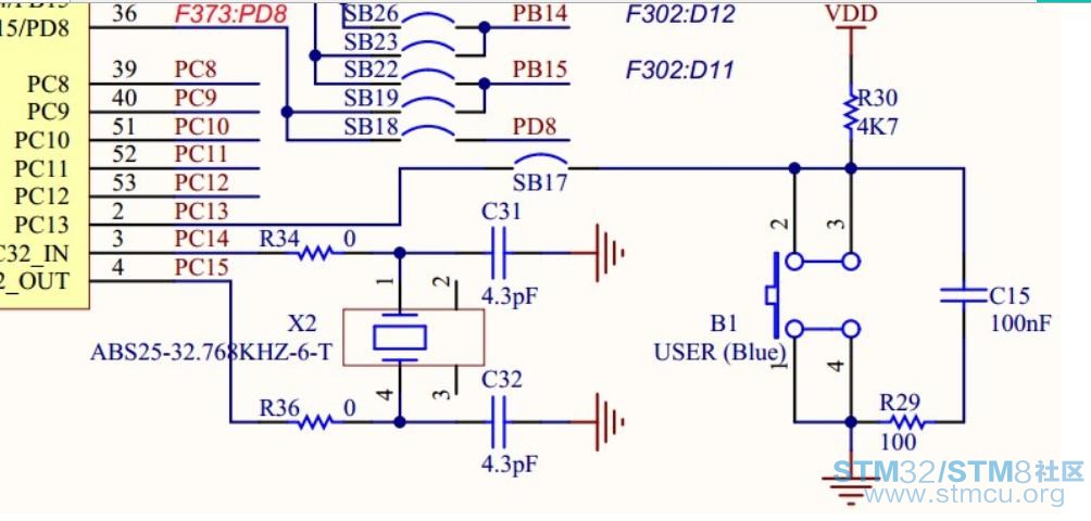

看看这个是否有用
五哥1 回答时间:2016-12-21 22:29:30
这是开发板上用户按键的原理图,图上看出,B按键连接到PC13 引脚,外部已接R30 做为外部上拉电
阻,所以在配置时就将其设为上拉即可。当然每个引脚内部也有上下拉电阻,如果外部没有接上或下拉
电阻,则可以开启内部上下拉功能。
STM32 的引脚,都可以做为独立的外部中断源。亦即每个GPIO 口都可以配置做为中断,当引脚状态变
化时会触发相应中断。
高级放牛娃 回答时间:2016-12-22 22:32:39
阻,所以在 ...
多谢回复。
我想要的是开关,但不是按键。
