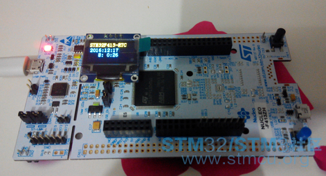

由于STM32F413(STM32官网)的内部集成有RTC,,这就为实时时钟的制作通过了方便,我们只需在配套的RTC例程基础上为其添加相应的显示器件即可。
从成本及方便性考虑,为它配置一个IIC接口的双色OLED屏是最经济的,下图即为其使用效果。
显示效果图
那OLED屏与STM32F413是如何连接的呢?
你只需找到板上印有AVDD、GND、PA5、PA6的引脚,如何将OLED屏的引脚插到板子上即可,怎么样很简单吧,你不需要进行任何的连线处理。
主程序则应改为如下的内容:

其实还有一个地方是最需要修改的,那就是RTC_CalendarShow()函数,其修改后的内容如下:

    细心观察的你此时可能会发现一个问题,那就是起始时间的设置问题,由于在开发板上只提供了一个用户键,因此你至少需要再为它再添加一个键来与板上的用户键相配合,以完成起始时间的设置处理,感兴趣的你不妨一试。
