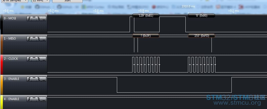

RT,最近用STM8L151K4的SPI1外挂无线模块,感觉SPI不听使唤呢,下面是我的代码和抓到的波形图,请大家指点一下。

  69. 最后调用SX1276Write(0xff,0x02);发现裸机分析仪抓到的和写入的值不一致,而且相差很多。用的是内部16M时钟
错误图片
错误图片

技术范儿 回答时间:2016-12-21 15:50:43
谢谢各位支持。跟硬件没关系,堆栈溢出到RAM区域,导致函数传参数的时候传错了
