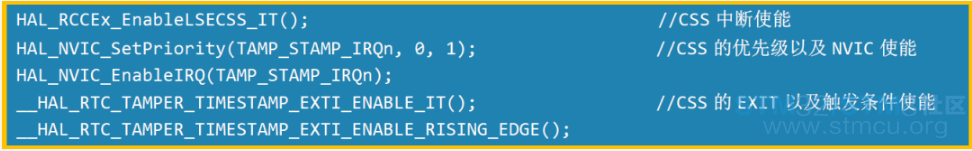

2:CSS以及中断使能 0 B: u2 Y7 H/ `& i% E( I! j& K
32.png 9 P1 `$ t; v- m' e+ d: f

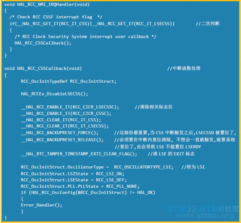

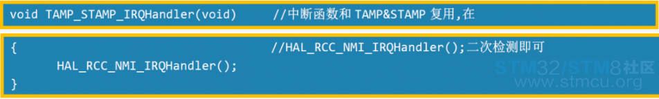

3:CSS的中断处理
3 H6 _8 t9 \0 d  Z4 a: J4 P 33.png
