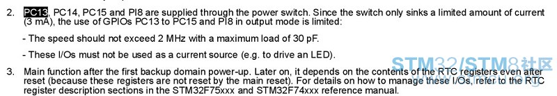

官方手册上已经说明用法:

官方手册上已经说明用法:

wenyangzeng 回答时间:2017-1-10 13:00:26
shiweicl1314 发表于 2017-1-10 12:15
意思就是无法用软件驱动GPIO控制了?
可以呀,只是不要超过其驱动电流。另外这个IO口好像没有上拉。
