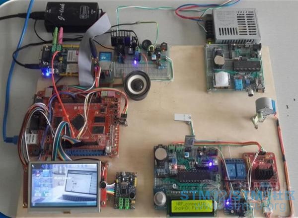

1、话说emwin这东西确实不错,可以做出w7的效果玩,那个window开始按钮可以按哦。任务栏的任务状态是截图时就有的,但是开始按钮可以按
9 Q) o! W! Z6 @! E# R/ K) k! t后面有时间再在右下角哪里加一个可调出菜单日历的0 N1 q, S' q/ B( h! W
2、右下角的时间在在还是子终端传过来的,用自带的RTC界面就黑屏了,没查出原因,也没时间了就直接用终端传来的时间了,毕业季事太多了!8 `/ m% B4 h: P' d! o
有好多想法估计都没时间做了。
4 q' ^  ?# v8 P) h( u' j3、和终端通信控制等已经做完了,现在再完善下以太网通信部分,等做完了开源。

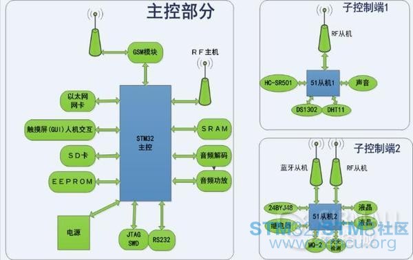

4 M; |4 W# }0 A! u* v4、完成版实现的功能有:) j, `" G2 e, z" n8 u0 J
灯光控制、窗帘控制、温湿度采集、火灾报警、可燃气体检测、时间读取、音乐播放、图片浏览、蓝牙控制、手机拨号、短信 报警、音频功放9 y8 e/ t& r' x, m  z

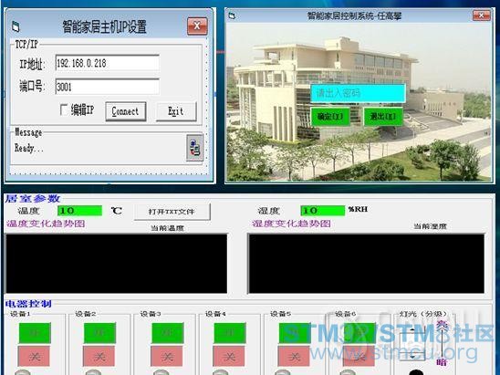

5、VB写的上位机,在网上找了个有曲线显示的b源码,自己加了socket通信等一些东西。
