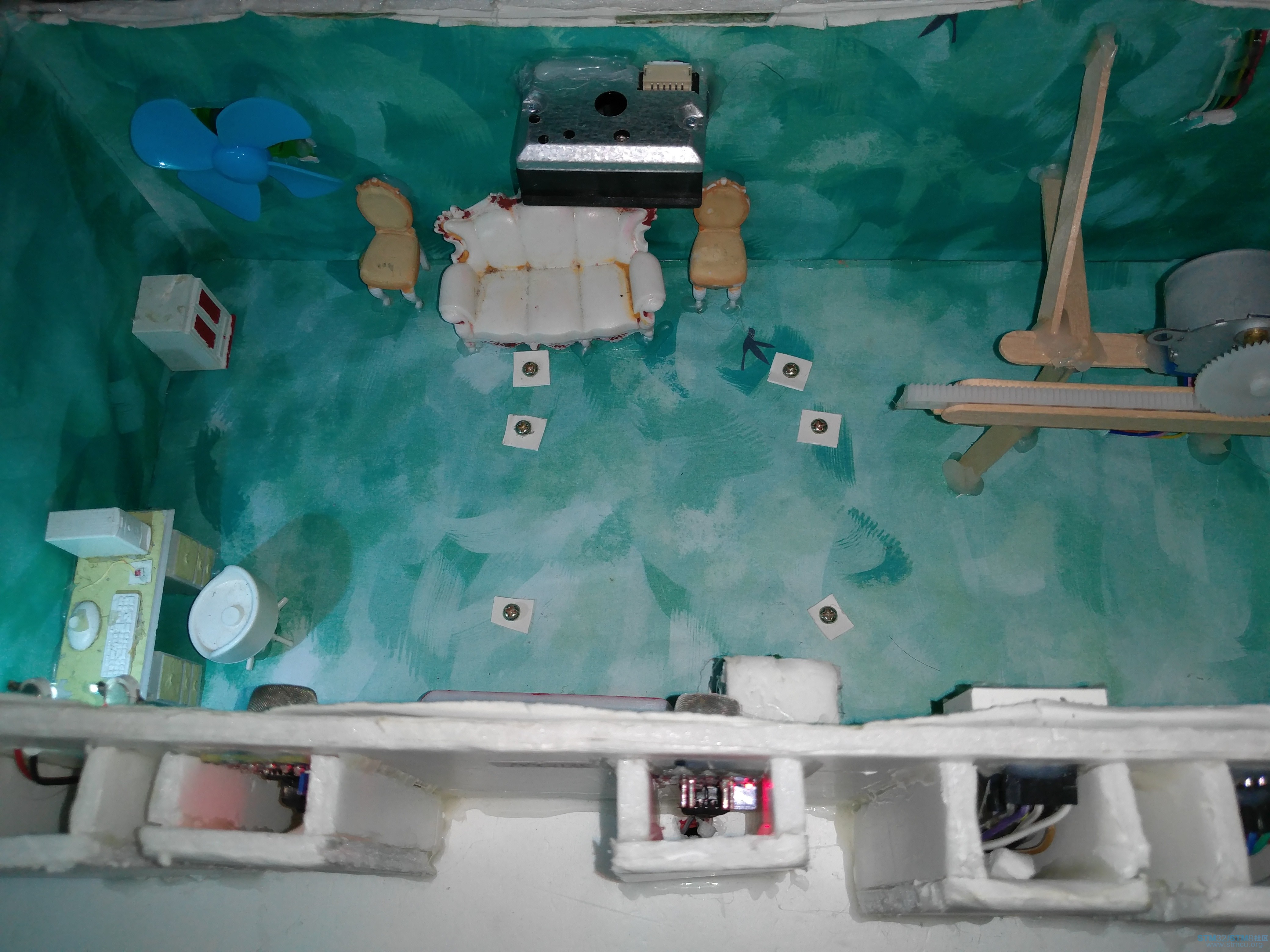

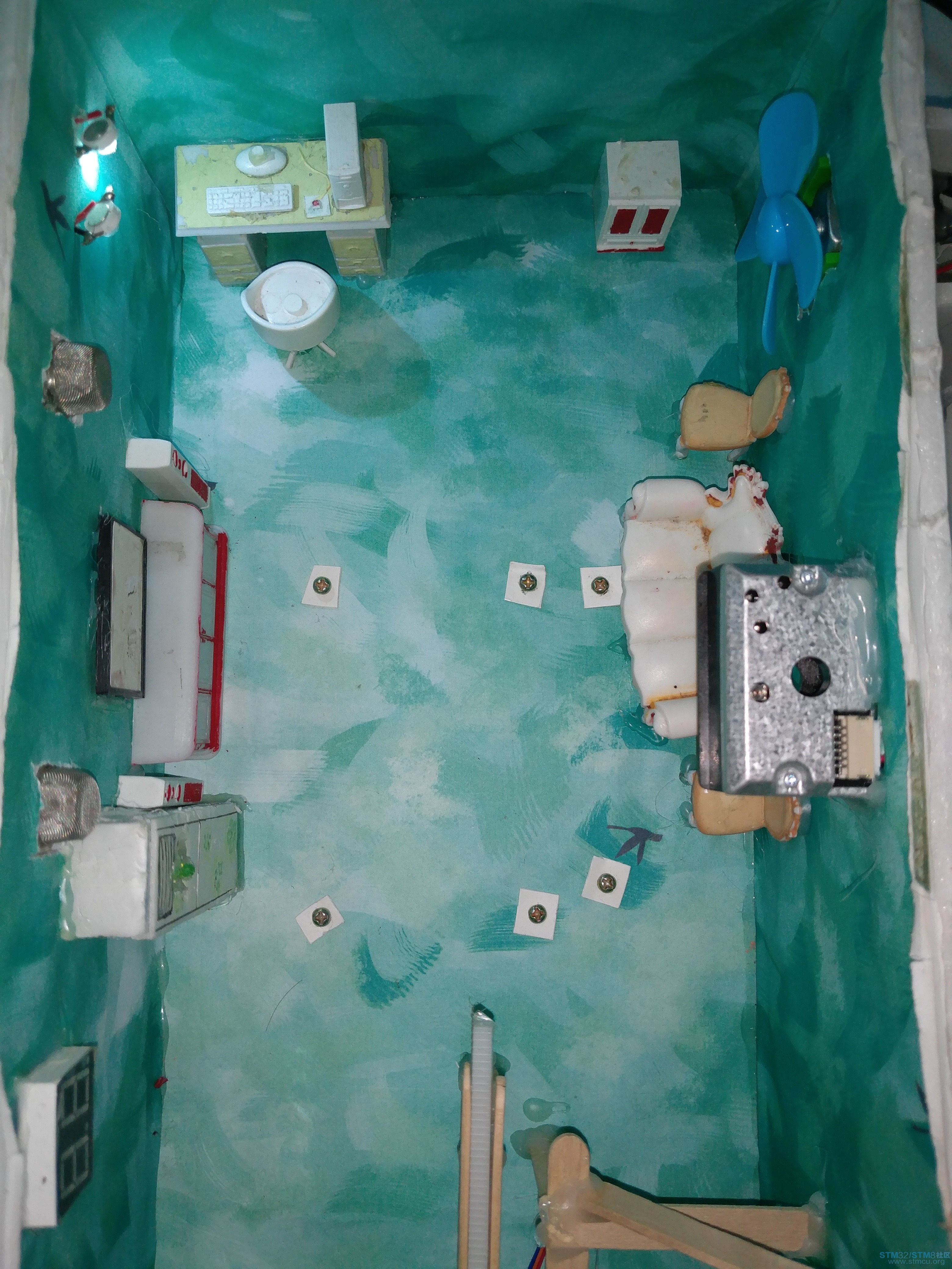

项目是在以下的模型中实现功能的3 @3 t1 {6 }4 M6 ]9 s) N8 ~5 O
! b) J; v4 m" J2 [) Z% X  } IMG_20161117_000912.jpg 4 A: P8 U( d) i
IMG_20161117_000926.jpg " ]9 s+ k, W  ^2 k  [5 v8 H% j

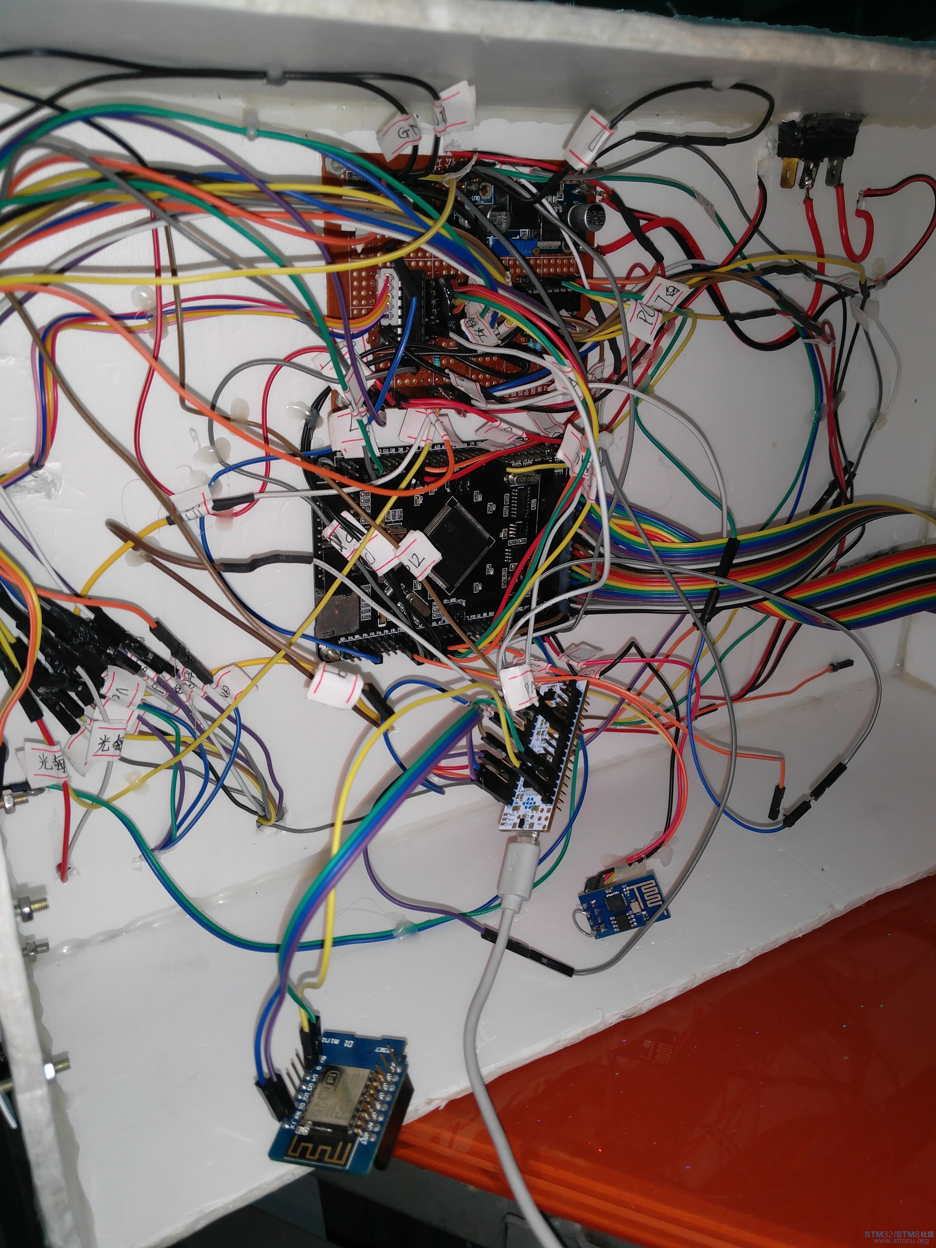

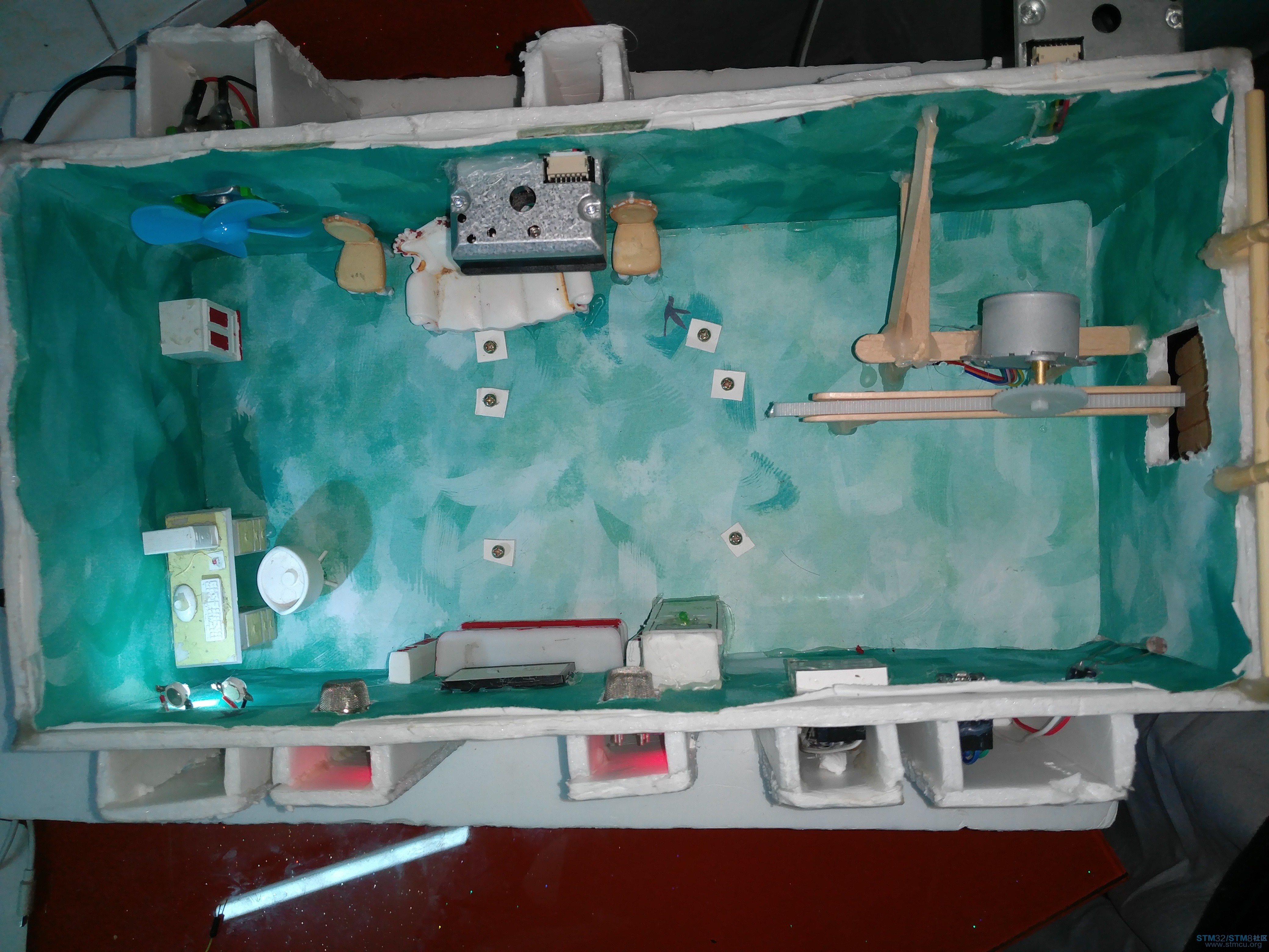

再来看看内部布线:% N( ~# B1 T$ N' y+ N) f, T. \( Y
IMG_20161117_002749.jpg ) ~+ g" Y3 X, _% |( `' Y

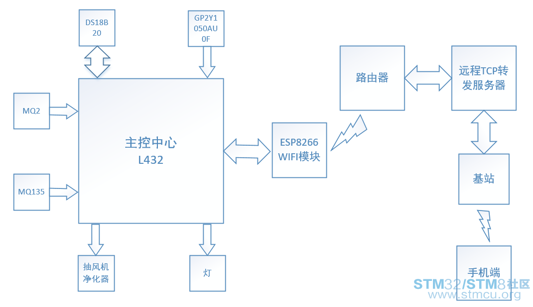

好吧可能有点凌乱,这里有一些是多余的,只是用到供电电路和几个传感器,看看硬件框图就清晰多了,L432作为主控芯片,通过DS18B20采集室内温度,通过MQ2和MQ135检测可燃气和有毒气体,通过GP2Y1050AU0F检测PM2.5浓度,通过IO口控制空气净化器、抽风机和灯的开关,通过串口1控制ESP8266连接远程服务器于APP进行通信。9 [; S$ O4 @6 G1 @
硬件系统框图.png & u6 j( O0 @4 S' p' v2 n
L432上运行UCOSIII,创建三个任务,分别用于判断电器的控制方式并控制电器,采集各传感器的数据并发送至远程服务器,解析远程命令。

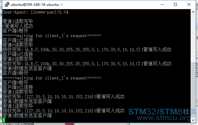

% E$ Y, r9 ^9 T远程服务器是腾讯讯买的,系统为ubuntu,上面运行自己写的TCP端口转发程序,用于转发家居系统和手机APP端数据,实现家居系统和手机间数据的透传。服务器的家居系统监听端口有21秒的心跳机制,21秒内没有收到任何内容就会断开家居系统和APP的两个连接。
& n" _5 w" z7 y服务器终端截图! ]9 Z. s# g! c5 s# t5 W2 y

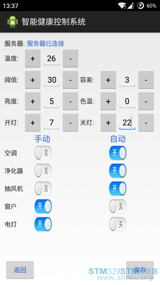

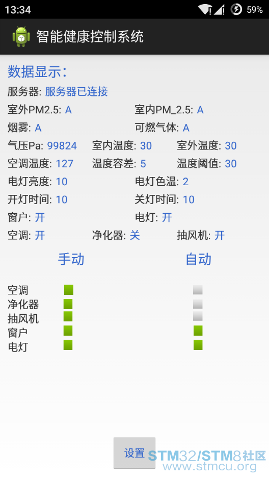

/ s( V* s1 O/ j8 X% `, n手机APP是我同学写的,分为两个界面,一个是数据显示界面,显示家居系统采集到的数据和当前电器的状态,另一个界面是设置界面,用于设置家居系统的参数和控制家居电器。
% U0 i" I4 U- `" F安卓截图
: s6 w; k- O. L/ Z- Z, ^2 j7 s APP截图1.png APP截图2.png 2 L2 M9 X3 [8 v& w1 A
