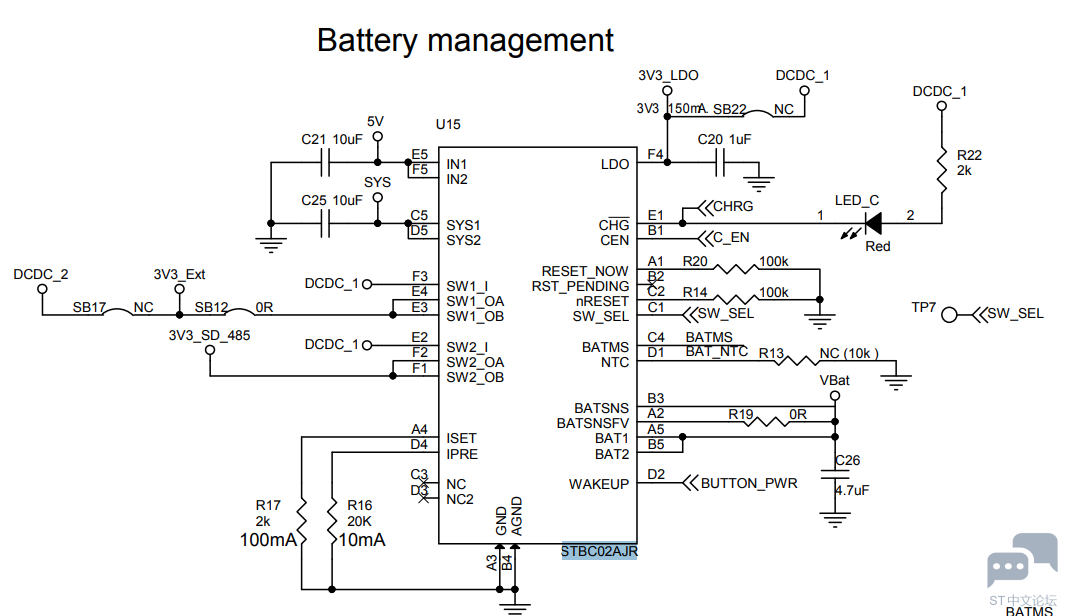

电源管理系统

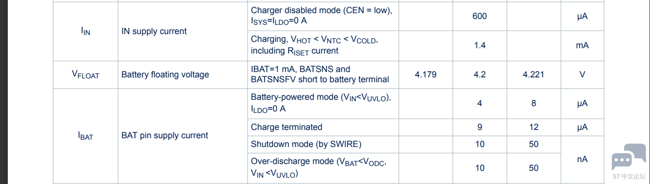

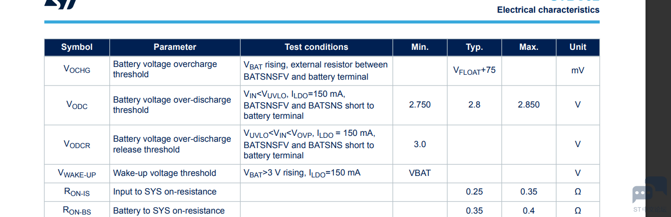

评估板的电源管理是依靠STBC02AJR这颗PMIC来实现的
我们查阅手册可以找到该PMIC放电电压阈值为2.8V
同时 这颗PMIC的功耗控制也十分到位
在shutdown模式下 功耗仅为10-50na级别 十分适合电池供电的紧凑型移动设备

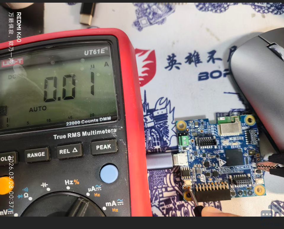

shutdown模式
在板子上电情况下 功耗约为0.01ua即10na 符合手册中表现 低功耗性能十分出色

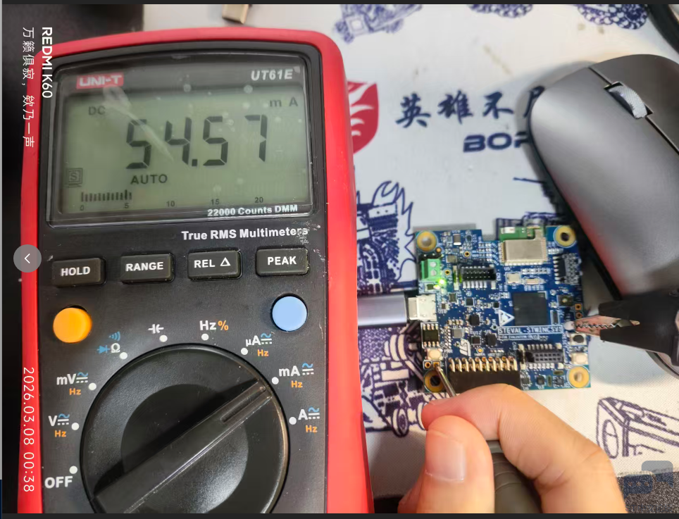

USB LOG
USBlog是通过VCP接口向主机传输数据 这里不插USB线,以免通过USB线向测设备供电影响数据测试
USB下峰值电流约为54.57ua

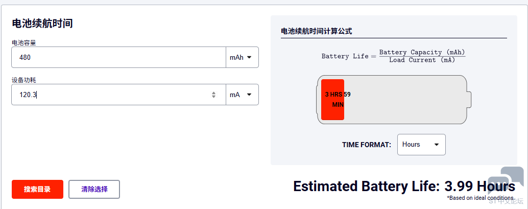

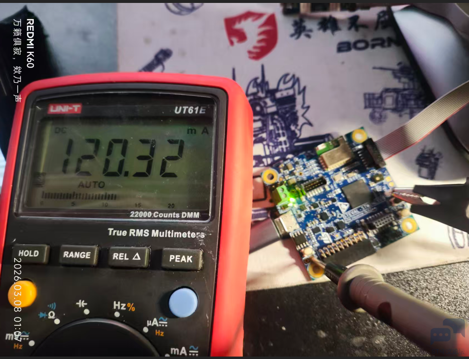

SD模式
SD卡模式下 读写电流约为120.3ma 因为SD卡读写需要消耗一定电流 所以该数据也是符合预期

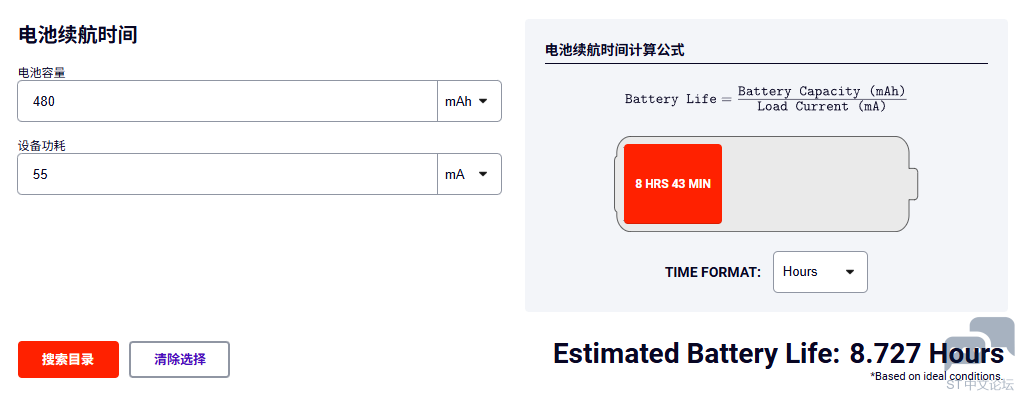

功耗估算
SD评估板中标配的电池为480mah 预估数据记录时间在8.7H左右
SD模式下 续航时长仅为4H

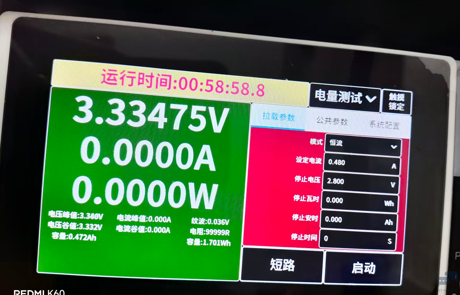

负载实测
容量负荷电池标称
