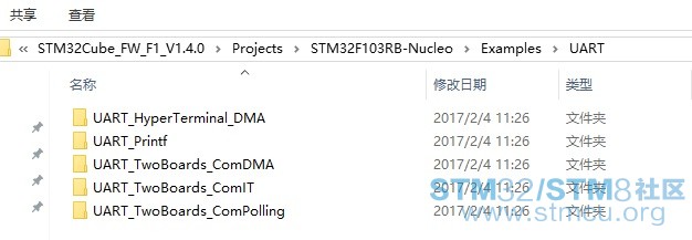

在ST官网下载例程学习
查找 并下载 STM32Cube_FW_F1_V1.4.0
解开压缩包以后看我上传的截图的路径
楼主可以看截图中的下面3个文件夹,看怎么用代码实现的
