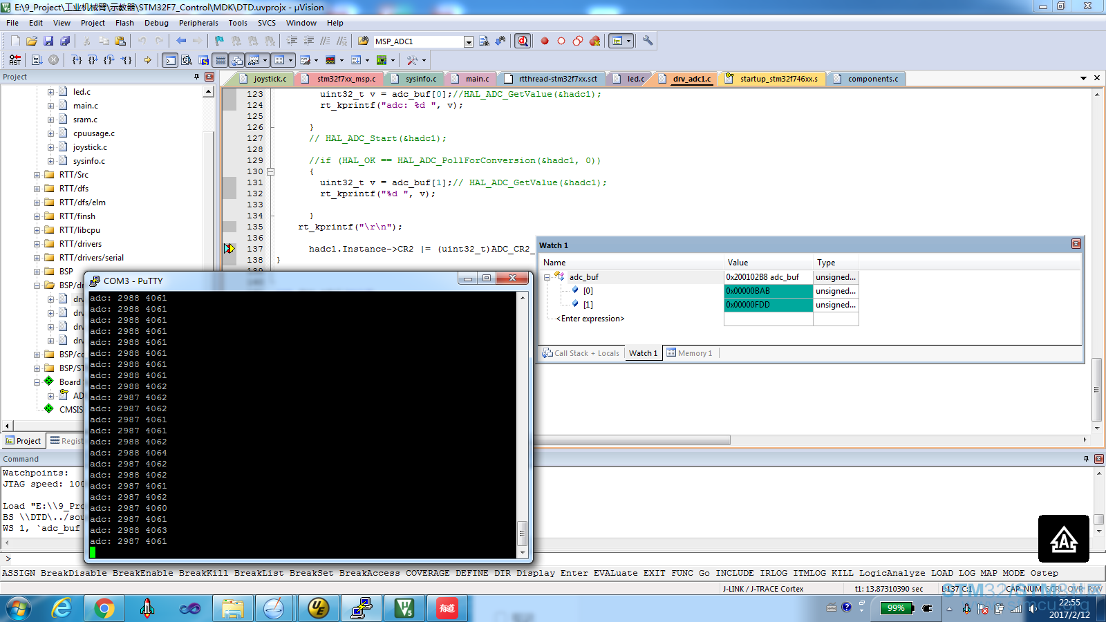

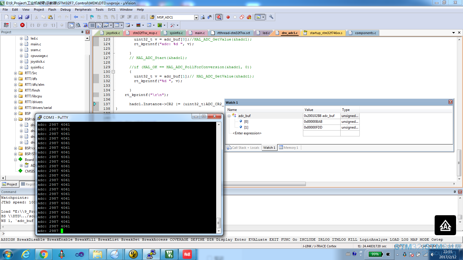

之前用F1,F2的时候,多通道DMA采样一直很顺
到了F7,就变得好奇怪,在MDK里面设断点运行,ADC数据会更新,但是连续跑的时候,ADC就再也不更新了

jimyuan 回答时间:2017-2-12 23:06:01
怎么改都不会更新啊,编译器也从IAR换到MDK。。。。折腾死了
网上所有的F7 ADC范例都是单通道
难道F7 ADC多通道本身有问题?

jimyuan 回答时间:2017-2-19 20:45:24
谢谢上面几位支招,不过还是不行,其实调了一个星期,能试过的配置都试过了,现在再次试了一下,还是不行,不知道是ADC不行,还是DMA有问题
现在用个定时器每次采样一个通道,ADC数据倒有更新
