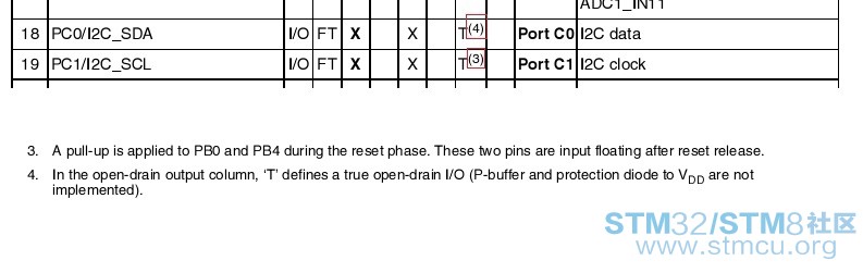

PC0、PC1设置成输出引脚,因为是开漏输出,所以要焊接上拉电阻,使用OK。
能不能设置成输入引脚,检测外部电平呢?
我试了一下,GPIO_Init(GPIOC, GPIO_Pin_1, GPIO_Mode_In_FL_No_IT);输出始终是低电平,不能检测外部电平。
请教各位前辈。

官方手册上有说明:

1楼说的我看过,但还是解决不了问题。认为可以设置成输入引脚,请做实验告诉我。
