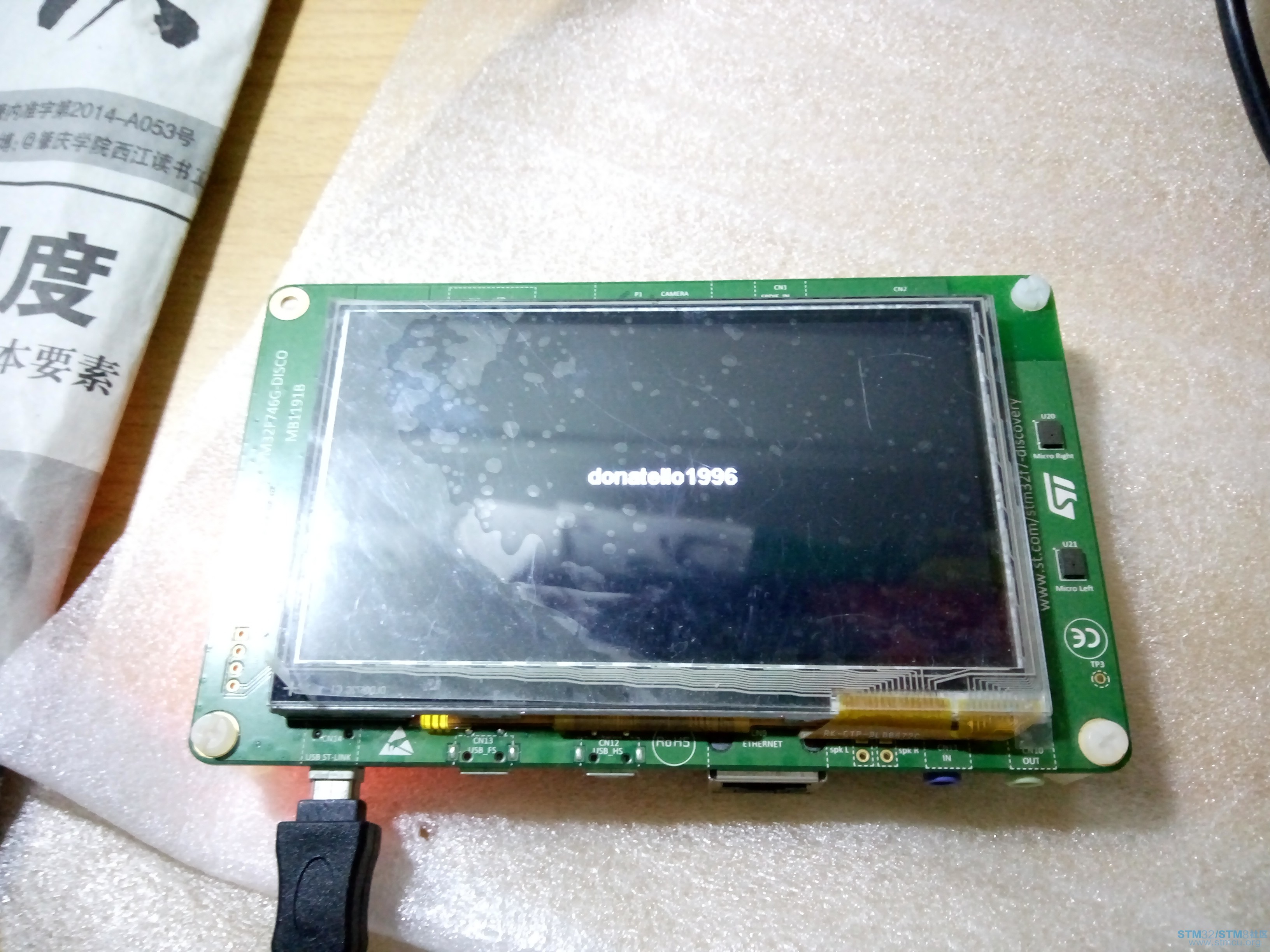

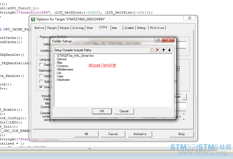

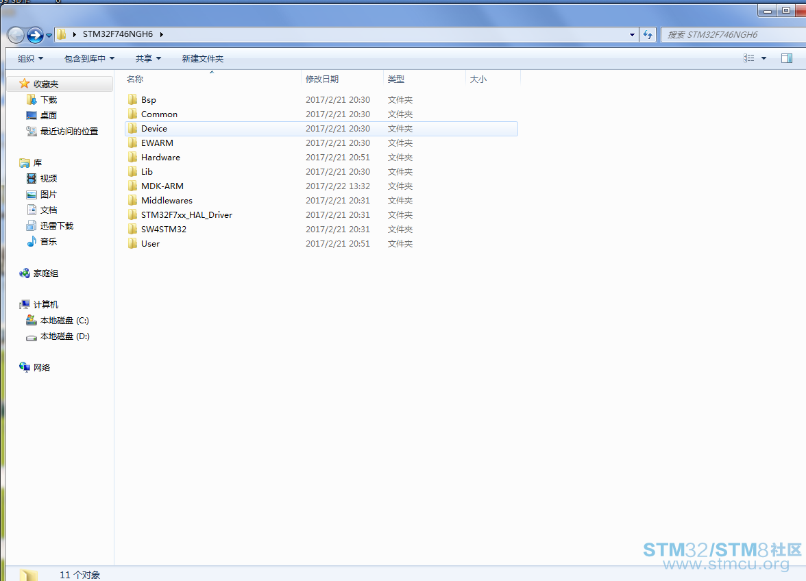

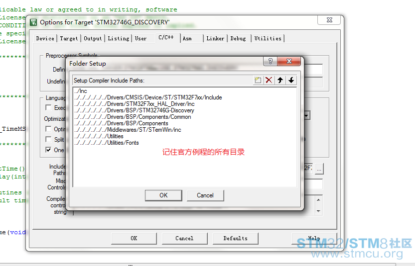

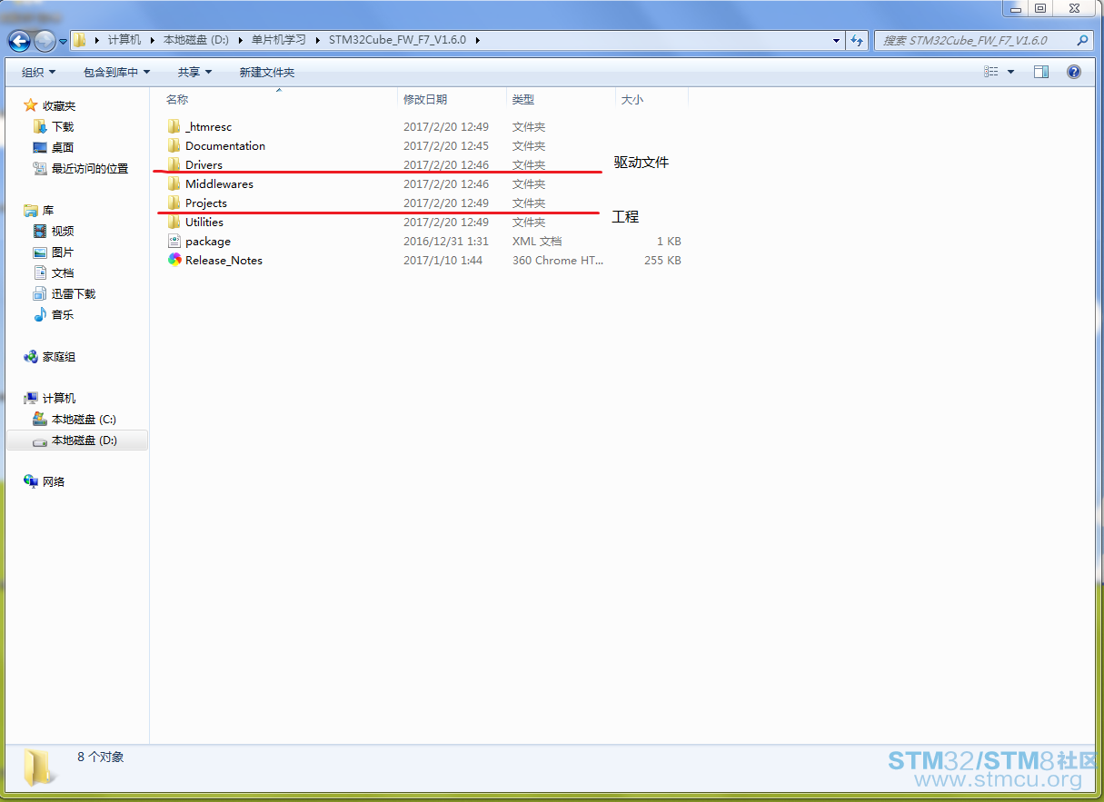

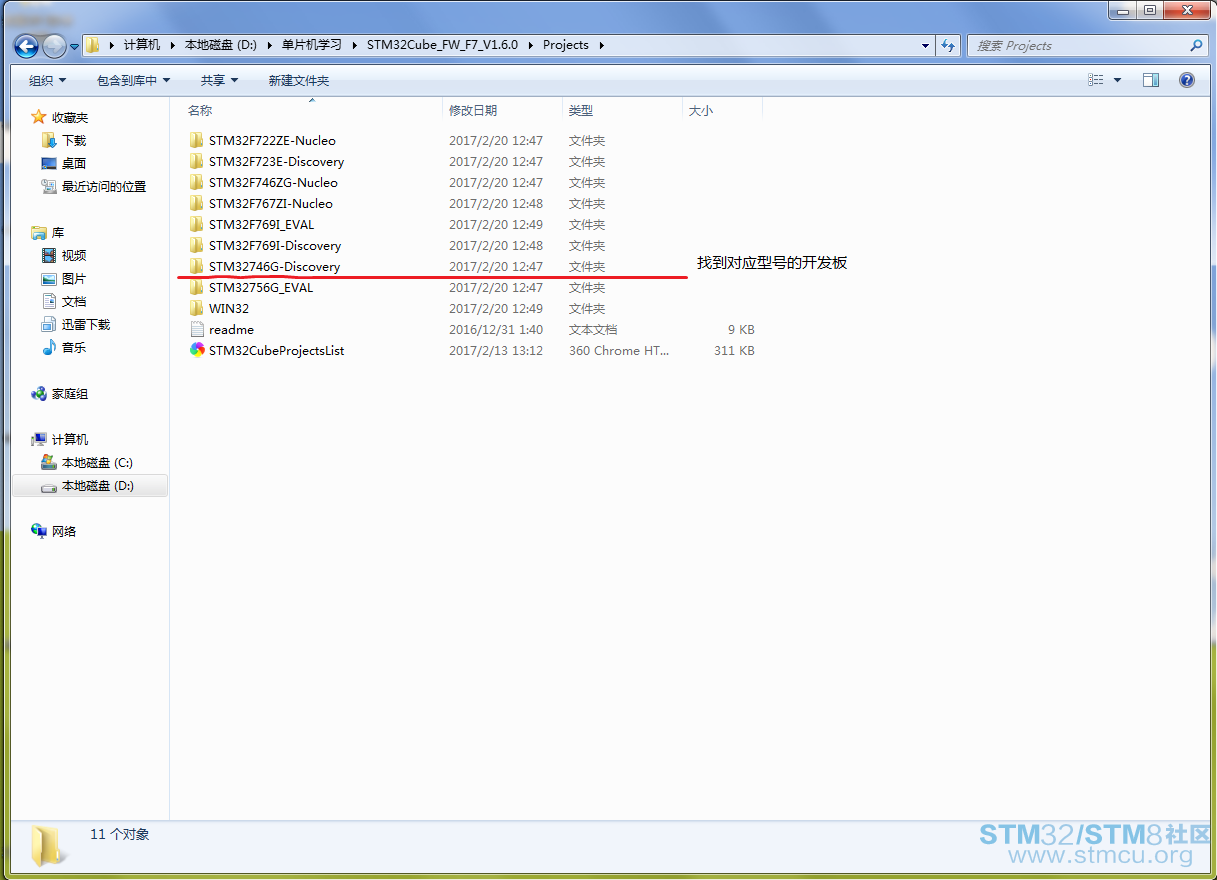

       上次开箱了STM32F746Disco,想必大家对板载的4.3寸电容屏十分感兴趣吧。官方的例程是一个非常大的集合包,上面有各种的Application应用工程,Demonstration演示工程,Templates模版工程,这些工程都放在以器件包名称为集合的目录下面,但是工程和Drivers外设驱动文件是分开存放的,外设驱动文件是放在根目录的,我不知道官方这样做目的何在,但我认为这样对于新手分离工程来说非常不友好。这里我分享一个分离官方例程的方法给新手:打开工程配置的C/C++页面,在IncludePaths下查看该官方例程的所有包含目录,截个图,将这些目录的所有文件都拷到自己的工程那里,再在自己的工程配置的C/C++页面的IncludePaths下把自己拷过来的文件添加进去,一般就能编译通过了。我分离了官方的HAL库中一个基于EMWin的HelloWorld例程来进行自己的开发。
