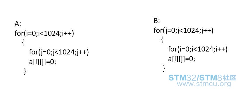

好了,又到了喜闻乐见的举例子时间:
利用for循环清零一个a[1024][1024]二维数组
结果:程序A消耗的时间比B消耗的时间短很多!!
分析:数组申请的空间,是沿着物理地址走的,CPU访问的时候,有远有近,程序A是按照顺序访问的,反观程序B,它每次跳着访问,存在走的路程有重复,所以消耗的时间自然就长!!(如果理解不了,你就画一个二维数组,按着程序清零的方式,试一下,我相信你们能理解的,嘿嘿)

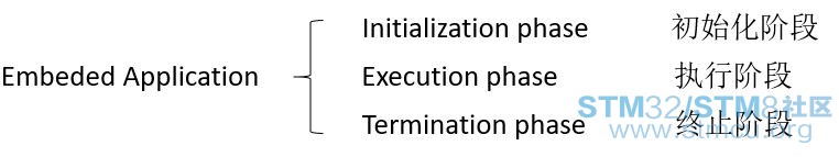

      作为嵌入式应用开发人员,自然关注的是嵌入式应用(EmbededApplication)本身的开发,一个嵌入式应用从生到灭,可以简单地分为三个大阶段。(当然,大部分的嵌入式应用都是无限循环,也就不存在灭)
! s  \; p. N8 m1 T
7 w  J' i1 K2 H3 p8 u" n
     本次,主要谈的就是这个初始化阶段(Initializationphase)。
     另外,为啥要用英文?因为可以加强英语学习啊,嘿嘿。
Ⅰ. 初始化阶段   Initializationphase
     初始化阶段就是系统复位到进入main函数之前,初始化阶段又可以简单地分为一下三部分:

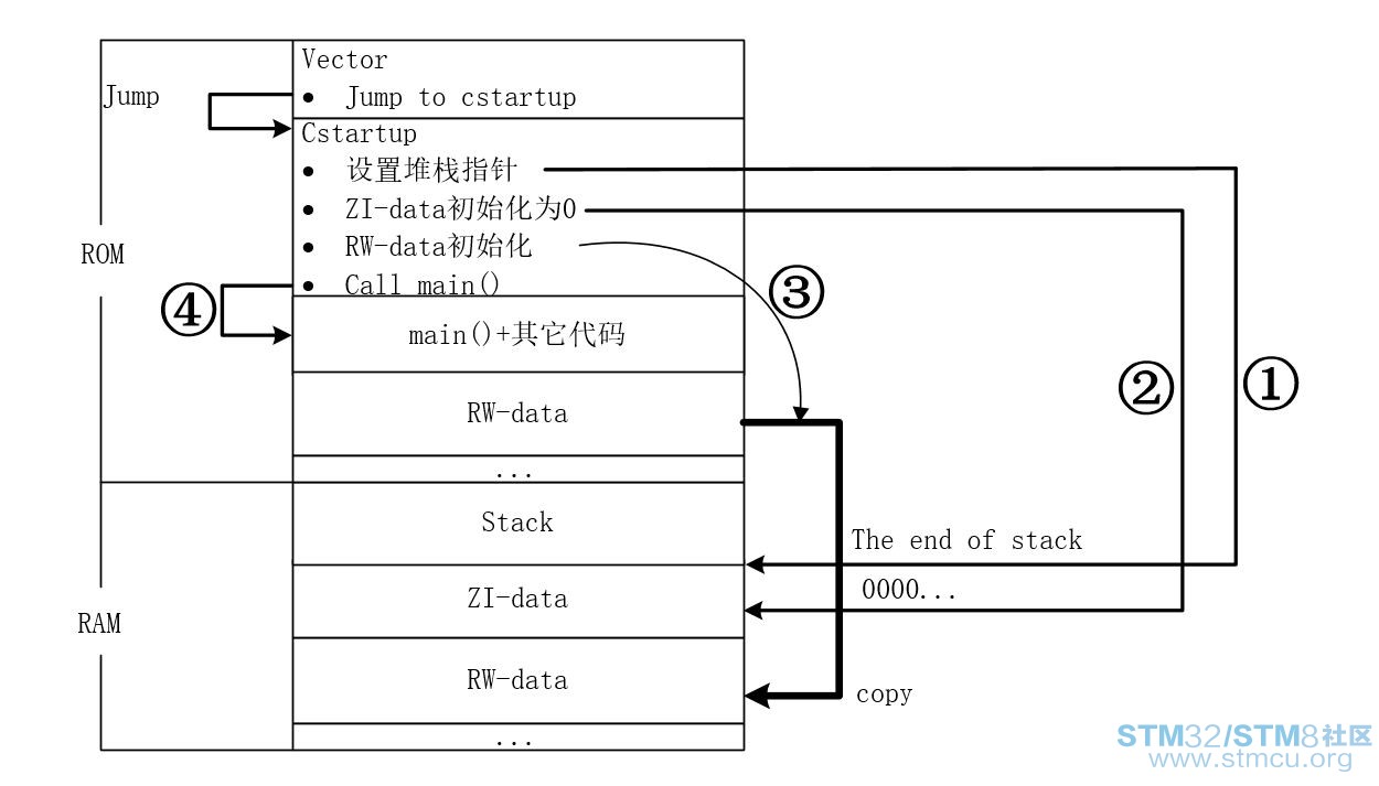

      对于一个典型的ROM/Flash-based的系统,常量和函数总是放置在ROM中。RAM中所有的symbols在进入main函数之前,都将被初始化!然后,链接器(Linker)会把RAM划分好区域,供给变量、堆、栈使用。\
$ V! r7 a  C# j* Y9 }: s! t
( G& q& ?8 P( d' V$ Q( l
以典型的IAR集成开发工具为例,初始化过程主要就分为以下四步:
①.应用开始,系统级启动代码(xxxstartup.s)执行硬件初始化,堆栈指针指向堆栈底部(预先设置的)。【这儿重点注意】
②.ZI-data被初始化为0
③.从ROM中将RW-data拷贝到RAM对应区域
④.main函数启动
. `. ]9 P5 C7 K% N7 R# O- u
) t. m$ d& K8 B8 S# v4 T
如下图所示
fig1.基于IAR的ROM+RAM初始化流程
3 w. B) W' F. N
注意:
       (1)①中,堆栈指针指向堆栈底部,这个只适用于IAR(前文提到过,IAR与GCC不同,它先分配stack和heap。MDK具体怎么的,我不清楚!)
       (2)ZI-data,在前文中我解释是,未初始化的变量(还包括初始化为0的变量,未初始化,编译器直接给0)
       (3)RW-data为何与ZI-data不同,还要占用Flash空间(ROM空间)?因为ZI-data是直接给0,而RW-data是含有具体数据的,所以编译器不可能无中生有,它不得不从Flash中拷贝到RAM中。并且,这也决定了,ZI-data在RAM中位于RW-data之上(先入)。
1 l$ g; }& @, c

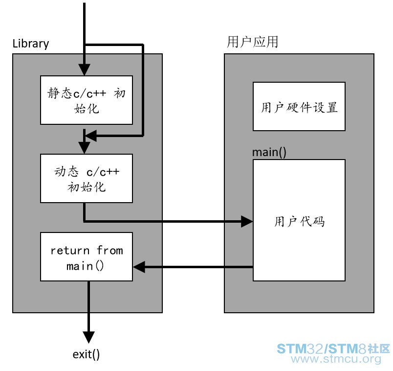

( X( Y: U$ f% R& F) l/ V3 k& g+ ^0 z4.总结
; V7 d. u/ u; a  k$ s* w
一个完整的程序,由生到灭,就如同下图所示。
6 o: ~0 l( |' s/ D, M- t  \
fig2.一个完整的程序(由生到灭)
