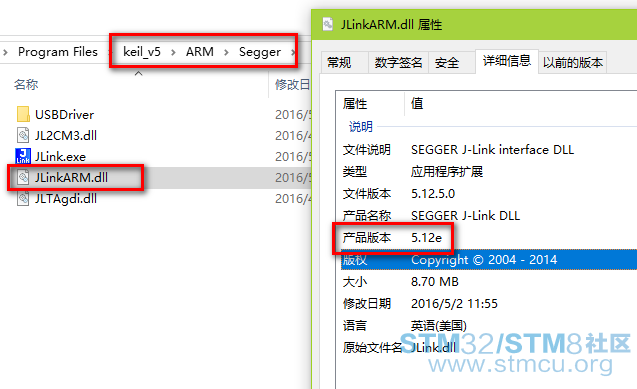

下载最新版本的jlink 驱动试下,你的好像还是2014年的版本

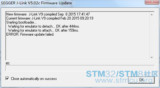

file:///C:\Users\Administrator\AppData\Roaming\Tencent\Users\869184037\QQ\WinTemp\RichOle\Y6S(SBKDGQVCYW]SM6%AWWN.pngfile:///C:\Users\Administrator\AppData\Roaming\Tencent\Users\869184037\QQ\WinTemp\RichOle\Y6S(SBKDGQVCYW]SM6%AWWN.png更新老是失败,是我哪儿操作不对么
不知道你安装的keil时什么版本,我说的是你的keil安装目录下的这个jlink的DLL版本有点低。你安装新版的keil试下或者直接更新这个DLL。
谢谢大哥,照您说的更新下驱动可以仿真了,只是每次下程序和仿真时都会弹出我上面说的那个更新固件库的提示,但是点更新都会失败,请问下有什么方法可以屏蔽掉这个提示么?我的Keil是V5.15的版本
这个应该还是上面的那个问题导致的,那个dll的版本比你的jlink的版本高,看能不能找个你jlink的版本的dll放到keil下面试一下。当然如果你的jlink能支持更新到最新的版本那就更好了。
