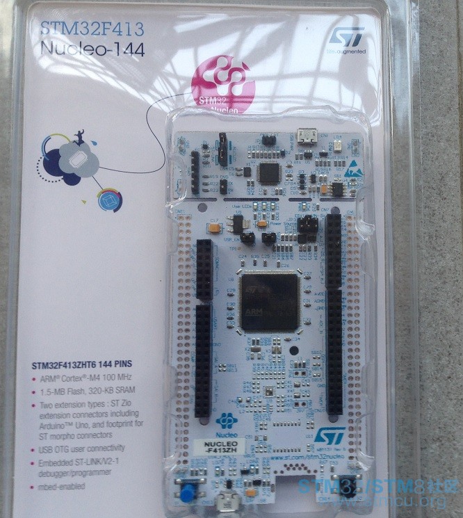

收到《我与STM32共成长》奖品STM32F413 Nucleo,谢谢社区。应该为它发一贴。
STM32F413ZHT6是Cortex-M4内核,
主频:100MHz,125DMIPS
1.5MB Flash,320KB RAM
低功耗:运行模式115μA/MHz,停止模式18μA
增强型批量数据采集模式(eBAM)
更多的外设:10通道UART,3通道CAN, 低功耗定时器,
另外还比F412多了2路DAC。
    未能找到官方演示代码中关于F413 DAC的演示,本次评测与各位分享对F413进行DAC配置的步骤方法。

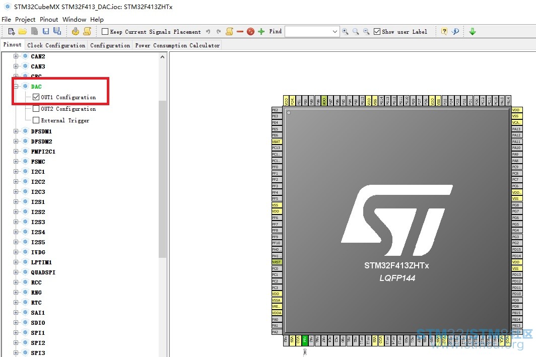

选用通道:DAC通道1(GPIOA4);
输出信号:1KHZ正弦波
信号处理方式:DMA,12位DAC
触发源:TIM6

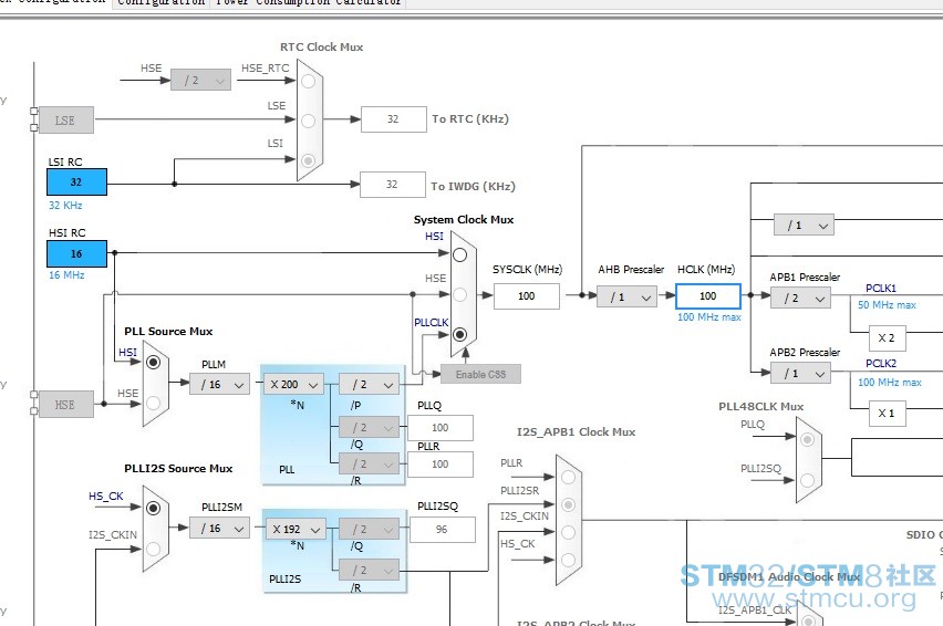

STM32F413 Nucleo板上HSE晶振没有焊接,我们选用内部时钟源HSI作为系统时钟源,并配置为100MHZ。

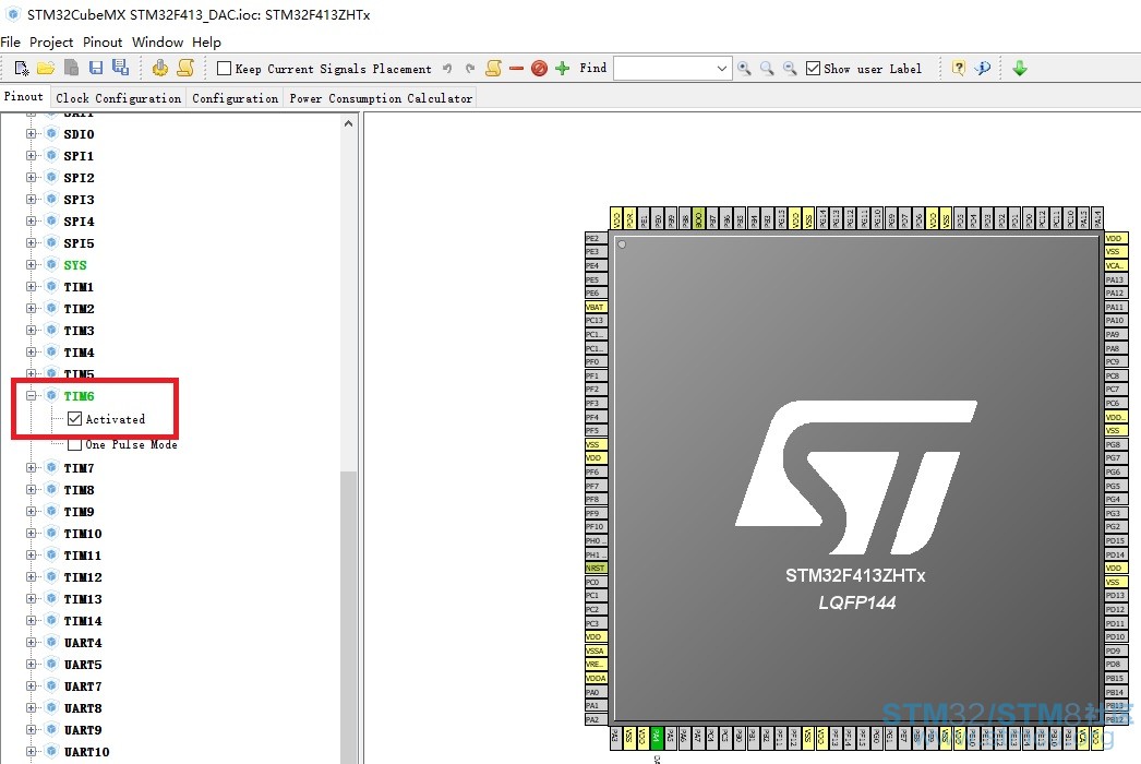

            使能DAC通道1
                     使能TIM6,用它来触发DAC

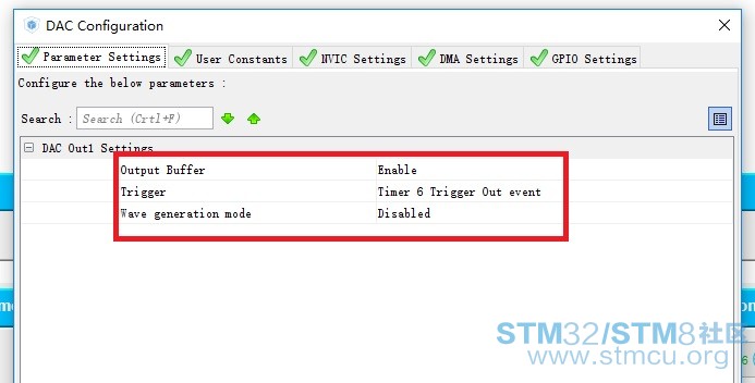

配置DAC1:
Output Buffer:Enable
Trigger:Timer 6 Trigger Out event
Wave generation mode:disable

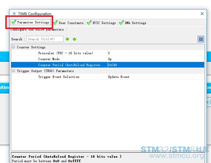

配置TIM6
Prescaler(PSC - 16 bits value):0
Counter Mode:Up
Counter Period(AutoReload Registor:0xc40
Trigger Event Selection:Update Event

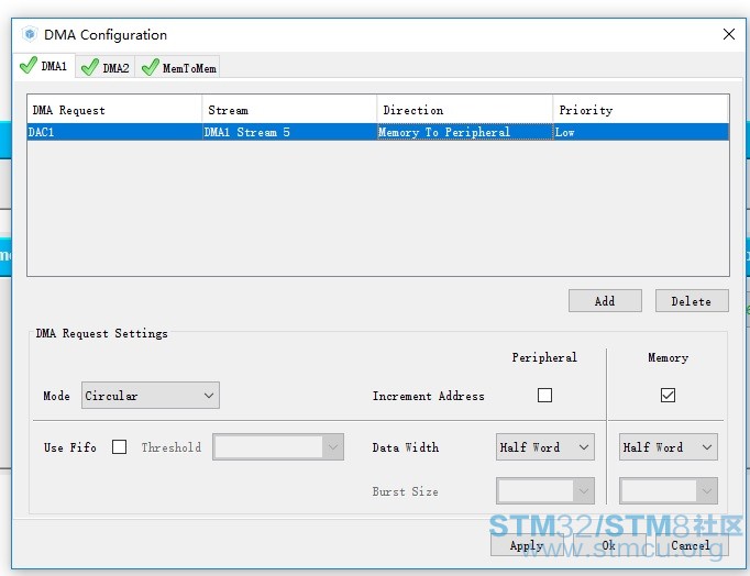

配置DMA传输
DMARequest  :DAC1
Stream  :  DMA1 Stream  5
Direction :   Menory To Preipheral
Priority  :  Low
Mode   : Circular
Inceement Address : Memory
Data width  :Half Word

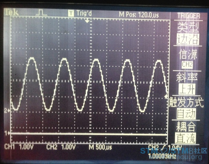

         运行结果
   现在,PA4可以输出1KHZ正弦波了,而主芯片在运行完外设初始化后竟然没有消耗任何资源在这个DAC上,相比采用PWM输出正弦波更具优势。不错不错!

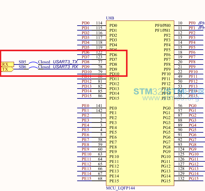

顺便试一下 uart10 能不能用?
wenyangzeng 回答时间:2017-7-31 21:48:02
fengchao989 发表于 2017-7-31 10:01
顺便试一下 uart10 能不能用?
查官方手册可知,虚拟串口是通过USART3连接的,USART10无法直接通过RS232与PC机连接,必须经过TTL-RS232电路转换。
