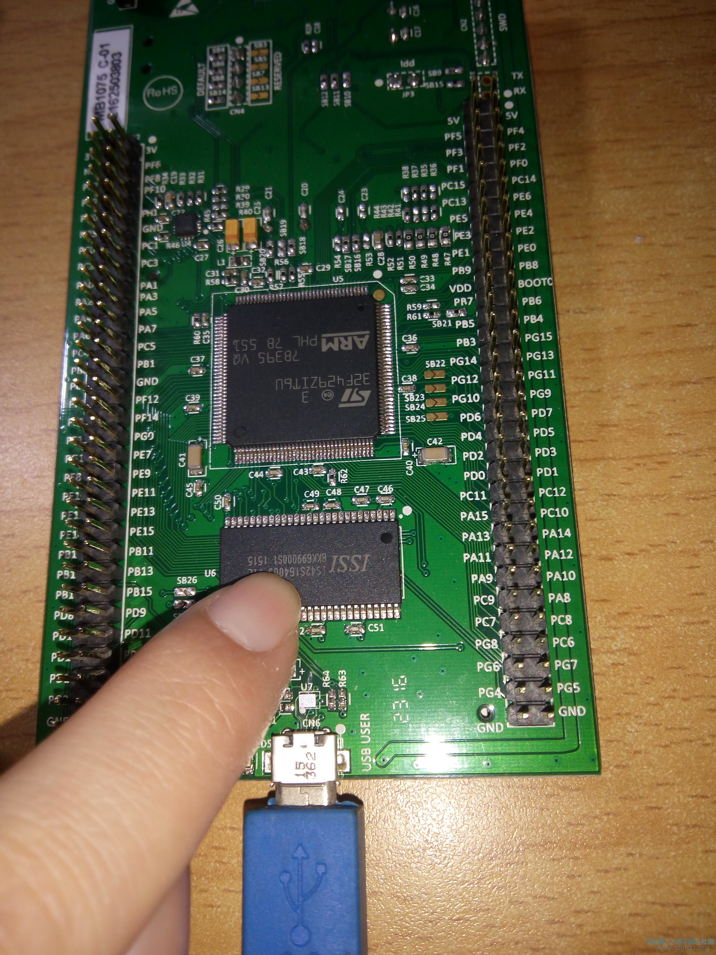

    下面说说板载SDRAM IS42S16400的主要参数:1.主频达166MHZ,和STM32F429/439特有的FMC总线通信,读写速度不是一般的快,基本和MCU内部的SRAM读写速度差不多,这等存储速度已经不是以往的EEPROM和SPI FLASH能比的;

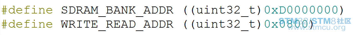

2.容量为64Mbit,即8MB,即可寻址空间为器件地址起始位(0xd0000800)~器件地址+8388608(0xd0800800),这8MB个单元格,每个单元格都能存下一个uint32_t的32位无符号整型数,这等存储空间也不是以往的EEPROM和SPI FLASH能比的;

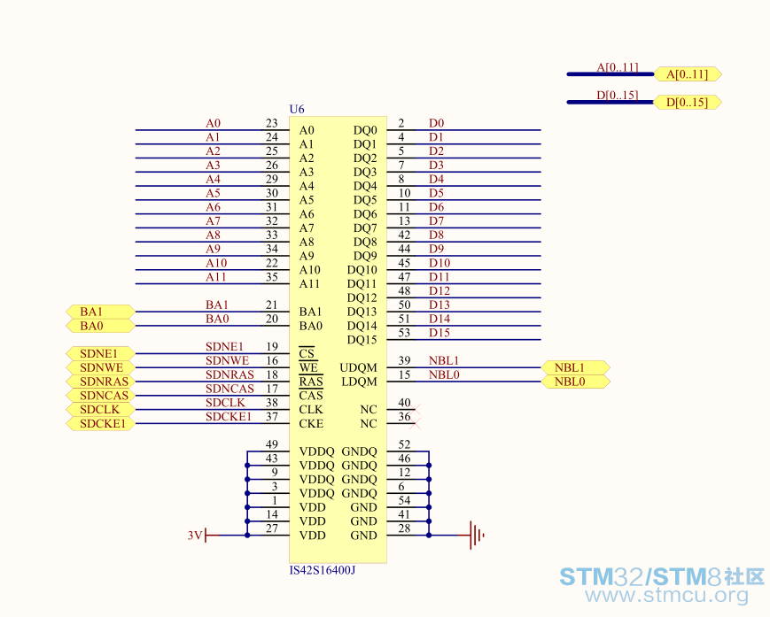

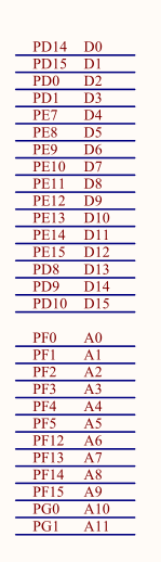

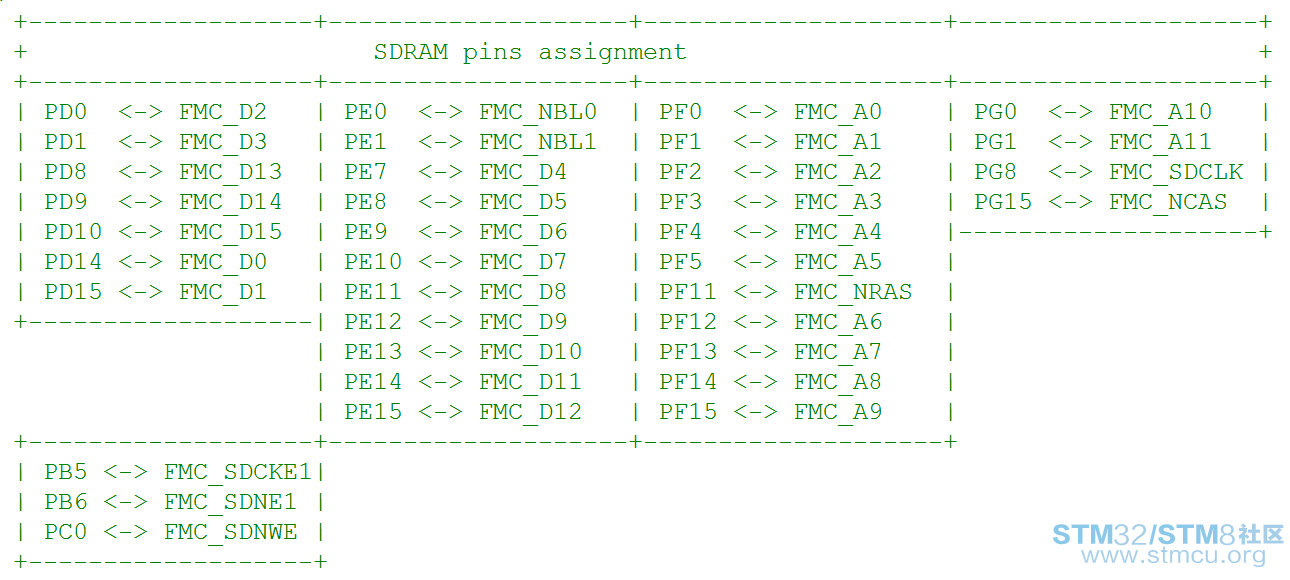

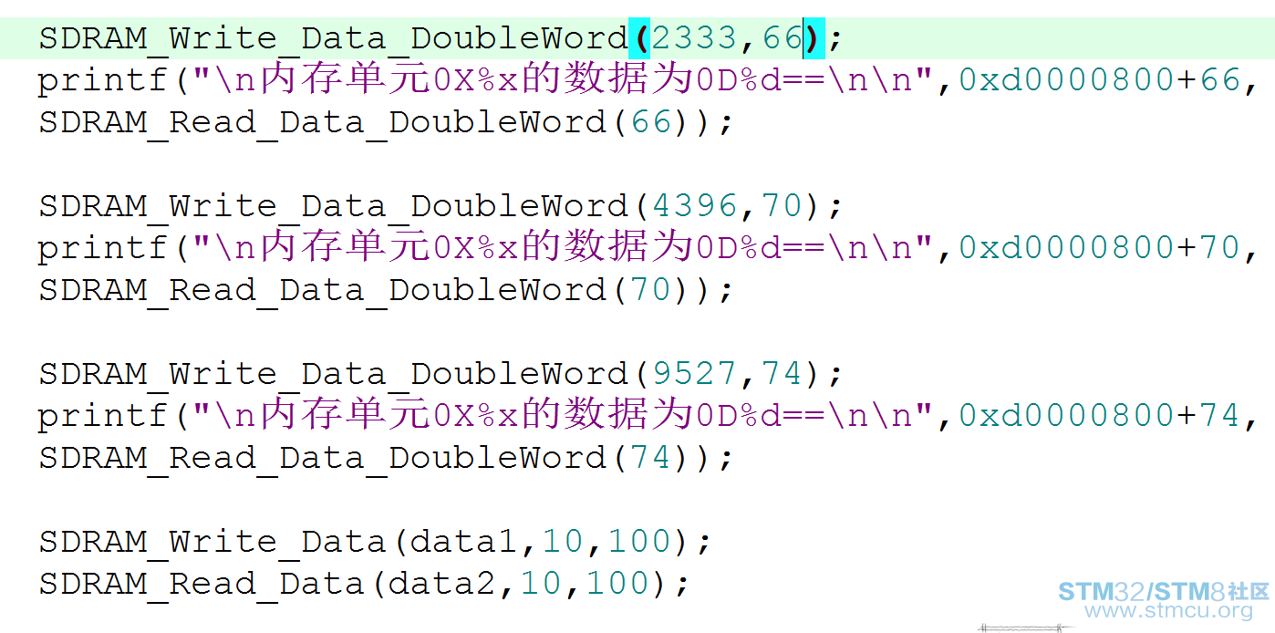

    程序方面,首先初始化FMC总线的各个引脚,如下图:

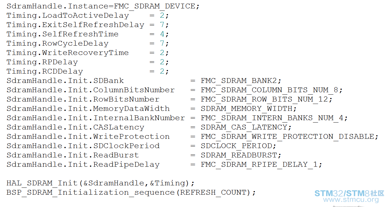

    然后是初始化SDRAMhandle,Timhandle和Commandhandle:

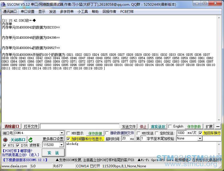

    程序运行效果如下:

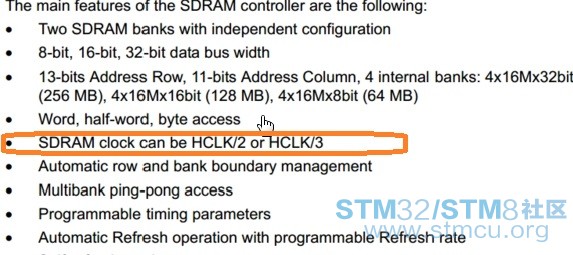

想纠正你个错误,SDRM的实际工作速率是 由SDRAM本身和MCU控制器一起决定的。速度太快芯片不支持。
如下图,429的时钟最高为90MHZ。
ALTIUM2 回答时间:2017-3-10 23:56:53
如上图所示啊。

ALTIUM2 发表于 2017-3-10 23:56
如上图所示啊。
这个确实没了解过,谢谢提醒
