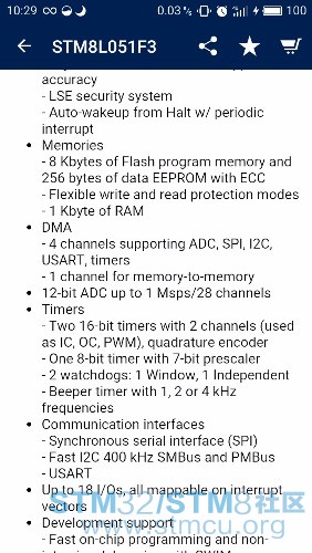

12bit吧。
,哪来的
STM8系列的ADC只有10bit吧?最大读数只有0X3FF,哪来的2216?
是12位精度
stm8L051ADC是12bit的,你测的差别实在是太大了,建议先空接,测一下ADC值,再换一个外部准确的参考电压试试,或者再换个外置adc对比一下,方法对的话可能芯片参考电压问题,
