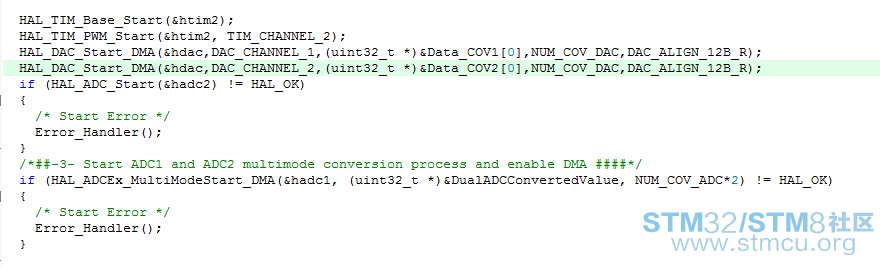

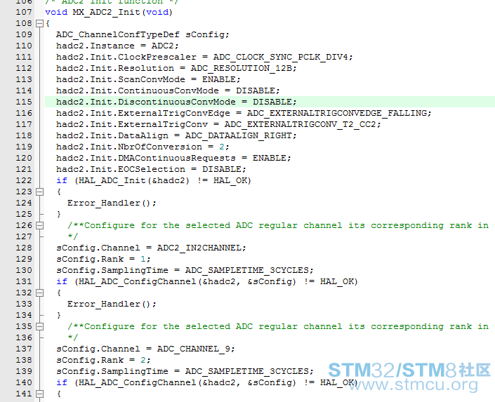

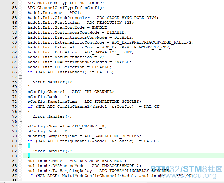

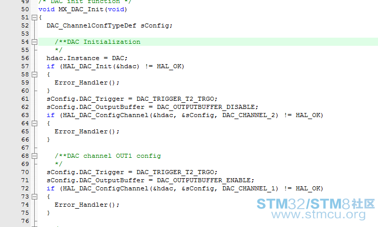

我想用两个DA同步输出一系列数值,然后用两个AD来同步采集DA输出的数值,我两个AD各自只用一个通道采集时能正确采集到DA输出的值,但我每个DA配置两个通道时就发现我跟DAC2相连的那个ADC的第二个通道采集的值就完全不正确了,请问这个是还有哪儿需要其他配置么?
ADC1配置
ADC1配置
ADC2配置
ADC2配置
DA配置
DA配置

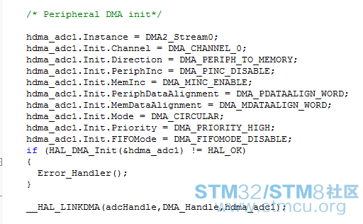

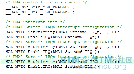

DMA通道的配置
AD的DMA配置
AD的DMA配置

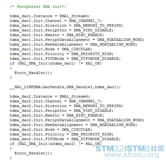

DA的DMA配置
DA的DMA配置
开DMA
开DMA

主函数开启定时器和DA AD转换

你的ADC两个通道同时占用的一个DMA,同一时刻,DMA只会针对一个优先级最高的通道生效!你是想实现两个ADC轮番DMA传输?需要设置DMA通道切换。不然有一个始终不会起作用!
如果说错了,敬请谅解。
酱哒哒 回答时间:2017-3-10 11:52:34
看错,你的两个DAC配的同一个DMA1,而且占用的一个通道!
沐雨潇潇 回答时间:2017-3-10 15:33:48
您好,我一个DAC1用的DM1_Stream5的通道7;DAC2用的DM1_Stream6的通道7,它们的数据流选择不一样也会导致通道占用么?
