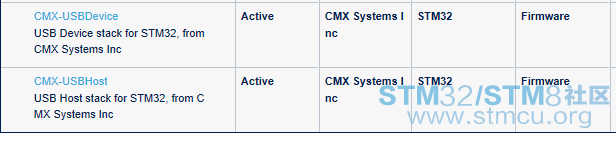

想学习以下STM32F4 USB官方例程,但是不知道在那部分找,在下载的STM32F4CUBE里 面只有USB库,没有例程,官网上找了半天也只找到了
貌似是个第三方链接,求一下官方的STM32F4DISCOVERY STM32F429DISCOVERY 板子的USB例程。
