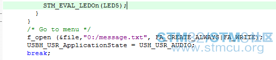

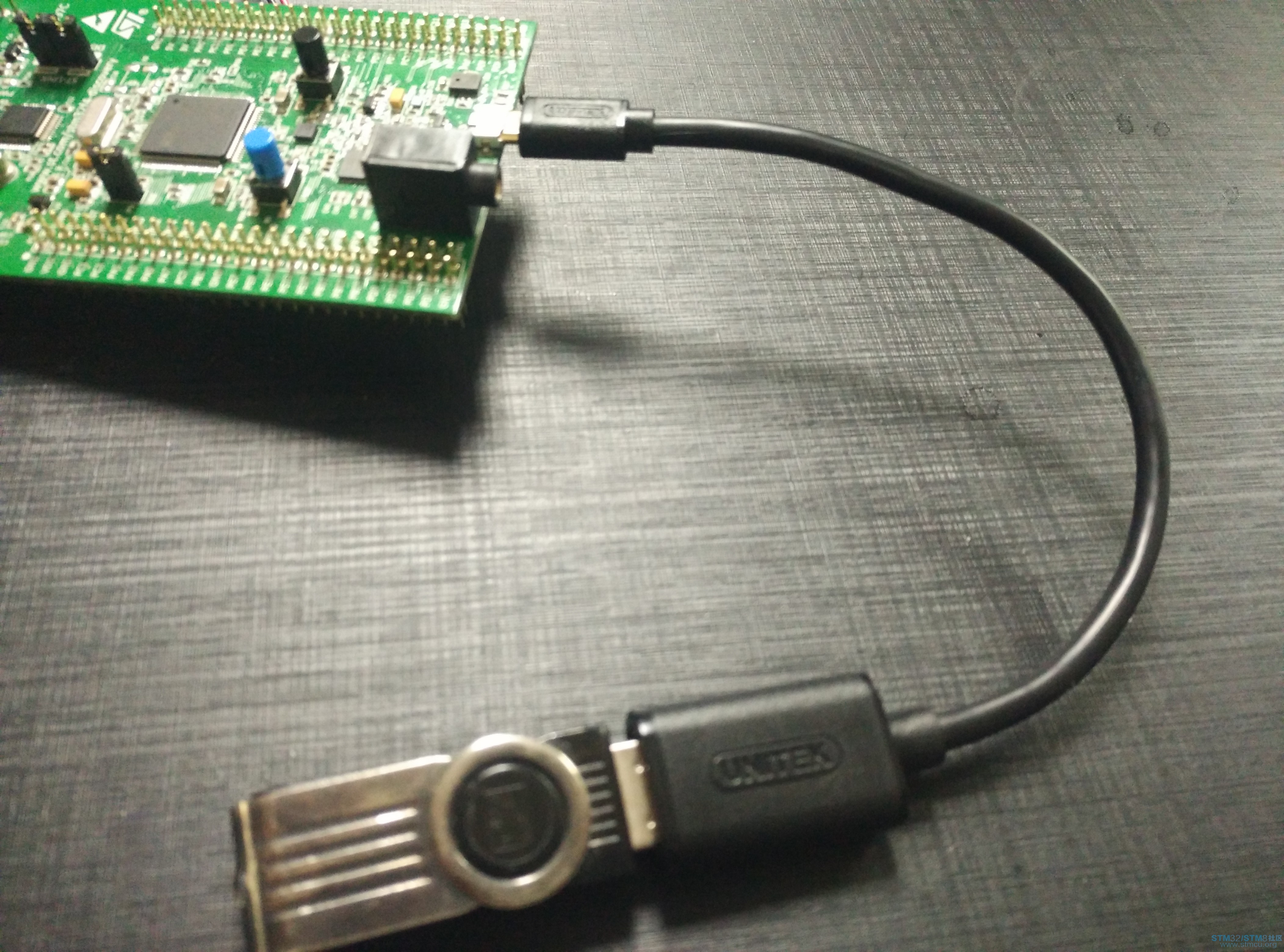

最近在学习stm32f4的usb通信,用的是STM32F4DISCOVERY和Audio_playback_and_record工程。U盘连接如下:
工程就按照原样的来,在 USBH_USR_MSC_Application 函数里加入一个测试函数     f_open (&file,"0:/message.txt", FA_CREATE_ALWAYS|FA_WRITE);
调试时并不能在U盘里创建message文件,函数走近f_openl里边就停在  INITBUF(dj, sfn, lfn) ,不能往下走了,请教一下是哪里出了问题

我是找的stm32f4discovery_FW_V1.1.0中的 Audio_playback_and_record 工程,都没有改,不是枚举完了就进入USBH_USR_MSC_Application用户程序了吗,在这里我自己添了几行测试代码,通过打印串口因袭,f_mount函数应该是执行成功了,没有打印mount fialed。然后程序就停在f_open里边了。主要是现成的与discovery板对应的U盘工程找不到,刚好发现以前的库有这个功能,所以就拿来学习了。
  1. int USBH_USR_MSC_Application(void)
  2. {
  3.   uint8_t res=0;
  4.   switch (USBH_USR_ApplicationState)
  5.   {
  6.     case USH_USR_FS_INIT:
  7.       /* Initialises the File System*/
  8.       if (f_mount( 0, &fatfs ) != FR_OK )
  9.       {
  10.         /* efs initialisation fails*/
  11.                                 printf("mount fialed\n");
  12.         return(-1);
  13.       }
  14.                         printf("app start\n");
  15.
  16.       /* Flash Disk is write protected */
  17.       if (USBH_MSC_Param.MSWriteProtect == DISK_WRITE_PROTECTED)
  18.       {
  19.         while(1)
  20.         {
  21.           /* Red LED On */
  22.           STM_EVAL_LEDOn(LED5);
  23.         }
  24.       }
  25.       /* Go to menu */
  26.                         f_open(&file, MYNAME, FA_CREATE_ALWAYS | FA_WRITE);
  27.                         printf("fopen done\n");
  28.       USBH_USR_ApplicationState = USH_USR_AUDIO;
  29.       break;
  30.     case USH_USR_AUDIO:
  31.       /* Go to Audio menu */
  32. //     COMMAND_AudioExecuteApplication();
  33.       /* Set user initialization flag */
  34.       USBH_USR_ApplicationState = USH_USR_FS_INIT;
  35.       break;
  36.     default:
  37.       break;
  38.   }
  39.   return(0);
  40. }
