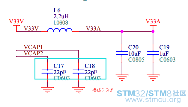

shanji 回答时间:2017-3-17 10:06:52
我当时调试429也是容易跑死机,调试后发现程序跑到硬件中断去了,后来把主频降到160MHz后就没有跑死的情况。最后换了电容解决了,给个参考吧,不敢说就是这个问题 QQ截图20170317100536.png

用HSI已试,也不行,死掉了,看来要查一下供电部分了,VCAP脚的电容22pF  量了一下 才焊上去的,BOOT脚 均10K下拉,要检查下电源部分了!
