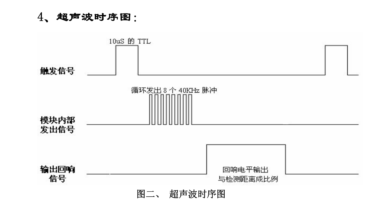

    对于HCSR04超声波测距模块,单片机需要将Trig触发引脚拉高10微秒,然后模块内部就能循环发出8个40KHz的脉冲,紧接着Echo回声引脚就会发出与检测距离成比例的高电平,单片机采集Echo引脚发出高电平的时间就需要用到PWM输入捕获,即使用高
精度定时器来准确求得Echo引脚电平拉高的时间,再通过公式换算得到障碍物遮挡距离。
