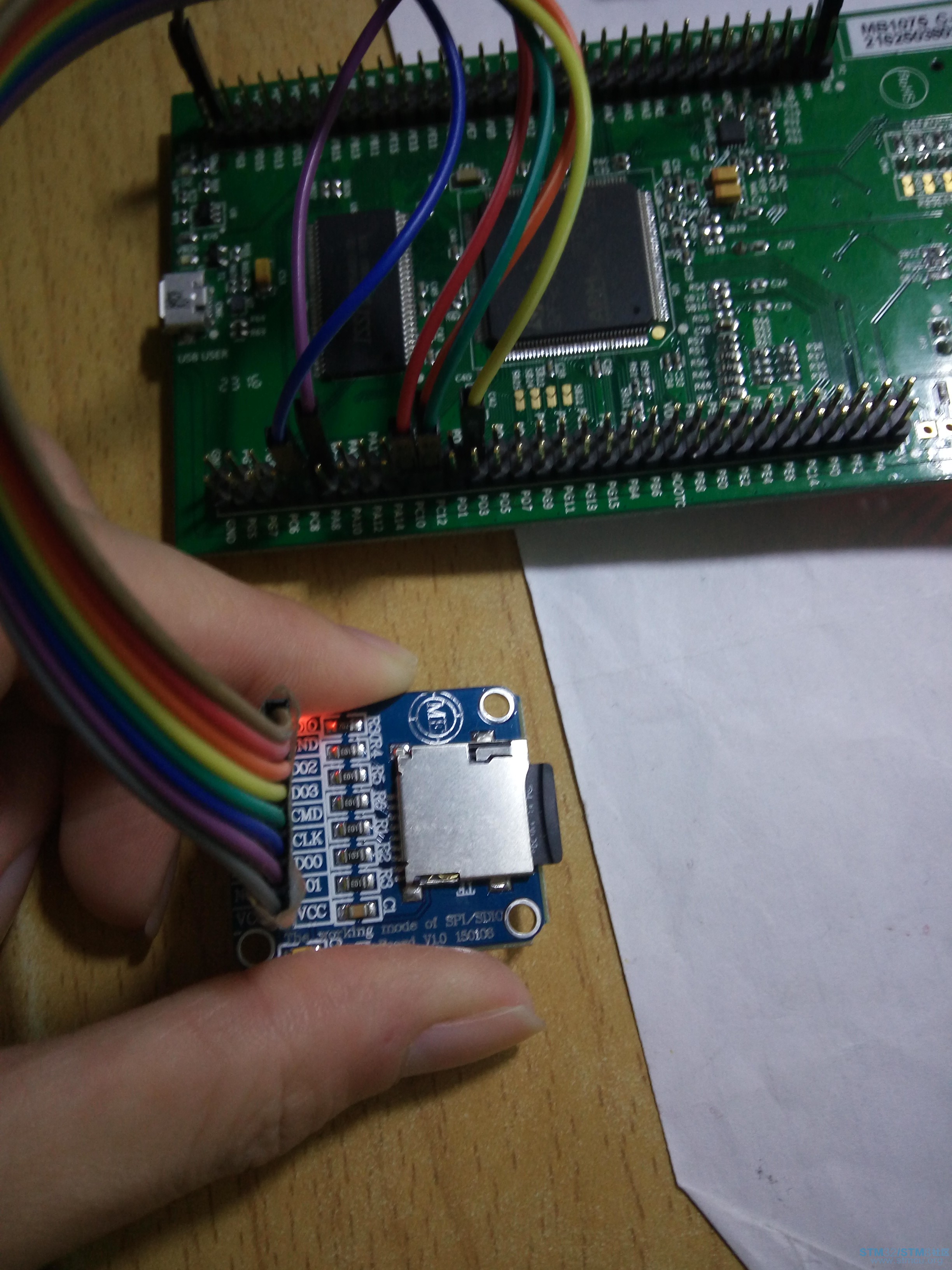

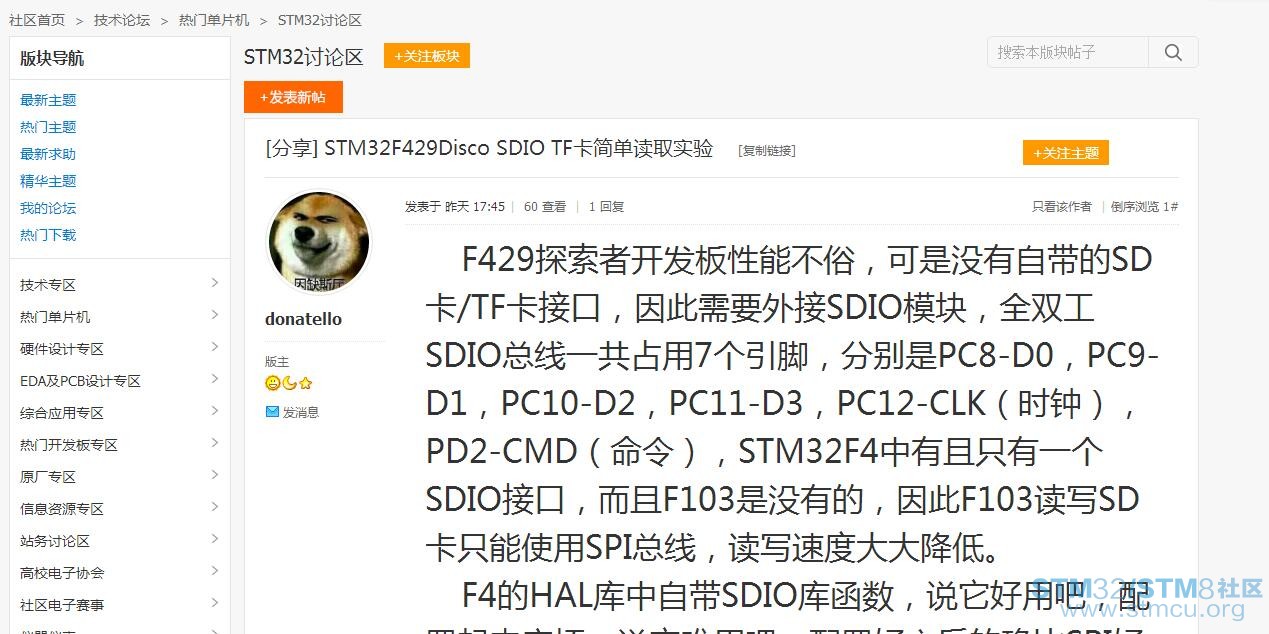

    F429探索者开发板性能不俗,可是没有自带的SD卡/TF卡接口,因此需要外接SDIO模块,全双工SDIO总线一共占用7个引脚,分别是PC8-D0,PC9-D1,PC10-D2,PC11-D3,PC12-CLK(时钟),PD2-CMD(命令),STM32F4中有且只有一个SDIO接口,而且F103是没有的,因此F103读写SD卡只能使用SPI总线,读写速度大大降低。(受到跟帖坛友的提醒,此话表述有误,F103部分型号有SDIO接口)
    F4的HAL库中自带SDIO库函数,说它好用吧,配置起来麻烦,说它难用吧,配置好之后的确比SPI好用。本人目前尝试过非DMA方式的SDIO初始化,SD卡信息读取,SDIO扇区读取,SDIO扇区写入,但是SDIO扇区写入函数我还没熟练掌握。

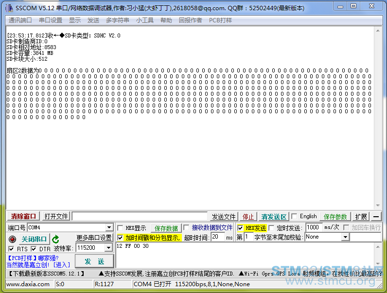

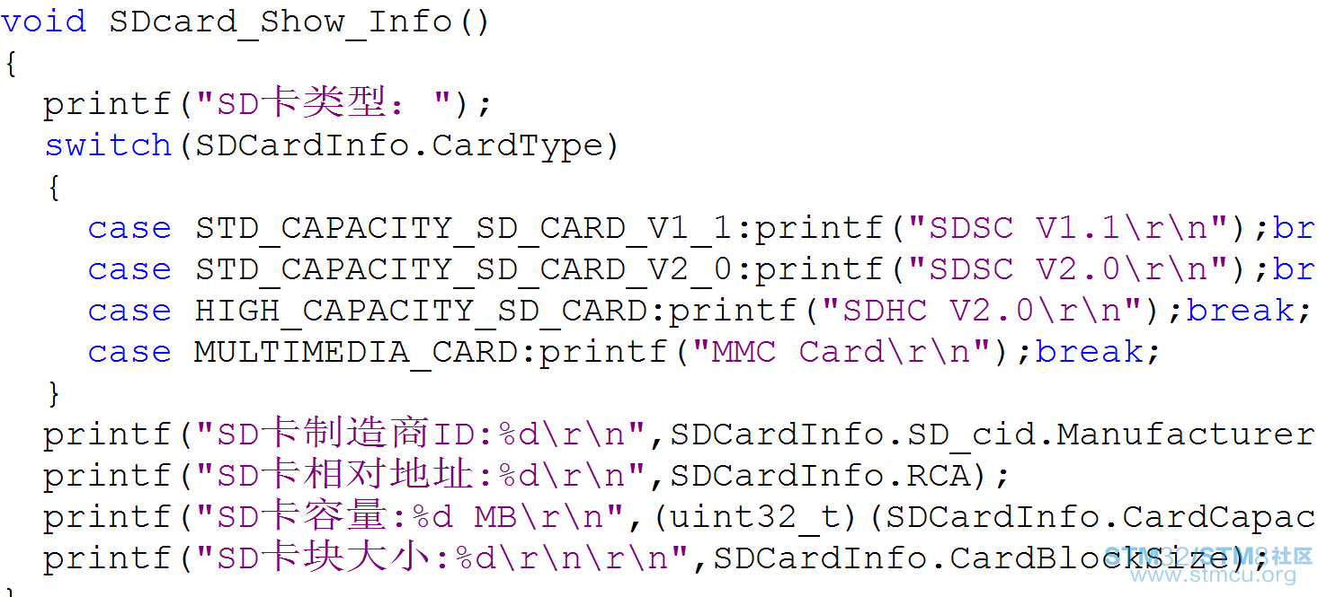

    SDIO信息读取函数是读取SD卡信息结构体HAL_SD_CardInfoTypedef里面的信息,如CardType成员变量(卡的类型),SD_cid.ManufacturerID成员变量(制造商ID),CardCapacity成员变量(SD卡容量),CardBlockSize成员变量(块大小)。
    SDIO扇区读取函数,若正常读取,返回0,否则返回别的数值。我读取各个扇区的的时候发现一个现象,如果一个扇区从来没有用SDIO扇区写入函数写入过的话,则读取的时候返回0,如果用扇区写入函数修改过的话,则一定不返回0,对此我非常疑惑,还请知道原因的坛友在回帖里面交流一下。

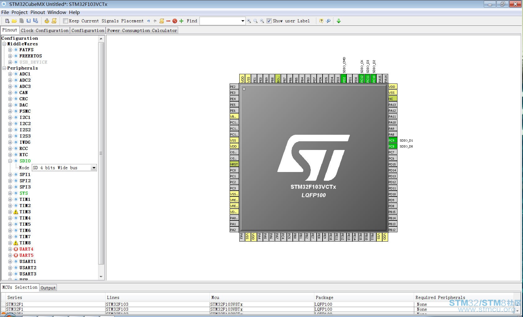

看到楼主说103系列的没有SDIO就把我吓到了,难道我看的是假的数据手册?103系列确实有一些型号没有SDIO,但是有一些型号还是具备的。 KV6EUKTHB]E[6@])DP@EI9J.png

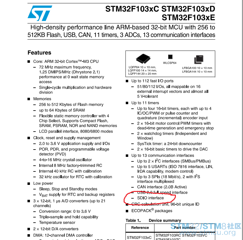

STM32F4中有且只有一个SDIO接口,而且F103是没有的,因此F103读写SD卡只能使用SPI总线,读写速度大大降低。这样表述似乎不妥,部分103是有SDIO接口的,请看图

五哥1 发表于 2017-3-21 13:39
STM32F4中有且只有一个SDIO接口,而且F103是没有的,因此F103读写SD卡只能使用SPI总线,读写速度大大降低。 ...
谢谢提醒,一起交流
