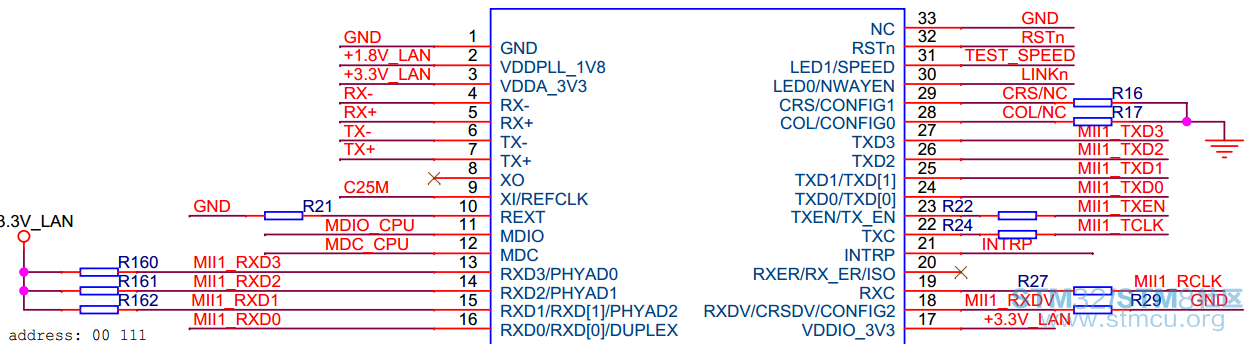

大家好,最近一直在搞以太网通信,移植了Lwip,物理连接成功了,读写PHY寄存器也是对的,但就是接受不到数据,也发不出数据。愁了我几天,没有啥进展,想来咨询下大家,硬件如下连接如下(PHY是KSZ8041NLI,MII连接):
KSZ8041NLI
KSZ8041NLI
(物理连接:ETH_MDIO:PA2     ETH_MDC : PC1     ETH_MII_RXD2 : PB0     ETH_MII_RXD3: PB1     ETH_MII_TX_CLK: PC3       ETH_MII_TXD2: PC2  ETH_MII_TXD3 : PB8     ETH_MII_RX_CLK: PA1   ETH_MII_RX_DV : PA7    ETH_MII_RXD0 : PC4     ETH_MII_RXD1 : PC5    ETH_MII_TX_EN :PB11      ETH_MII_TXD0 :PB12     ETH_MII_TXD1 : PB13 )

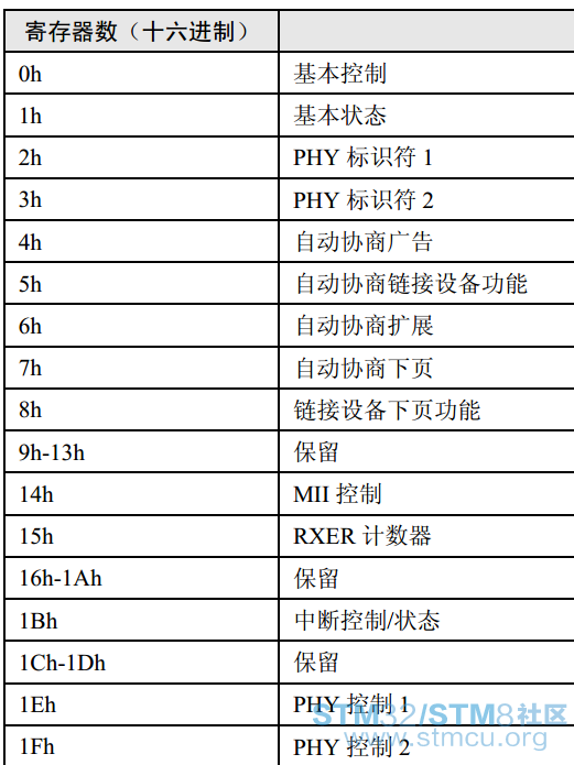

        PHY的地址映射如下(其中0x00和0x01控制和状态寄存器的定义和STM32Cube_FW_F7_V1.4.0例程中的PHY地址相同,其他的中断地址不一样,我在软件中删除掉了中断的配置部分。):
