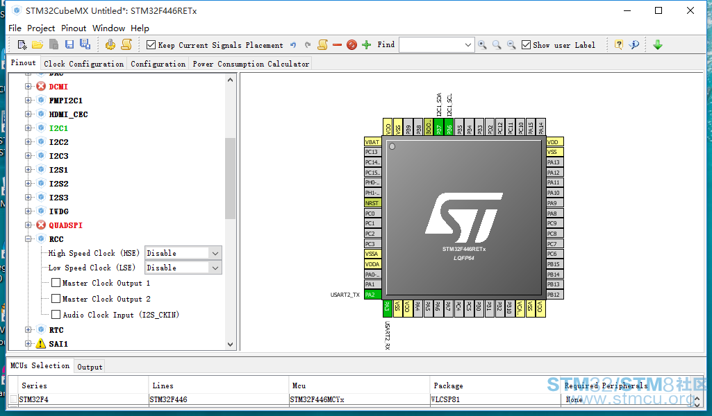

1.使用Cube配置F446RE 内部时钟:HSI
2.配置I2C1 作为读写DS3231的通讯方式
3.配置串口2,输出调试信息

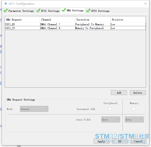

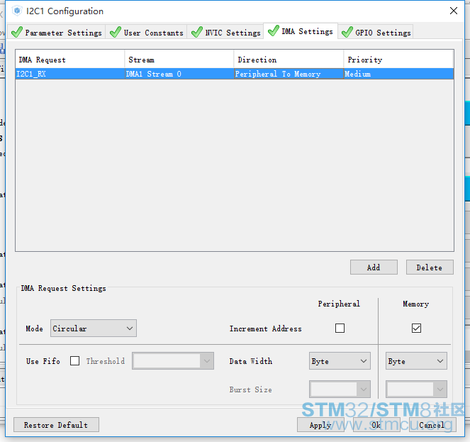

4.配置串口和I2C通过DMA方式接收数据
好了直接上图。。。 简单暴力。。。。。

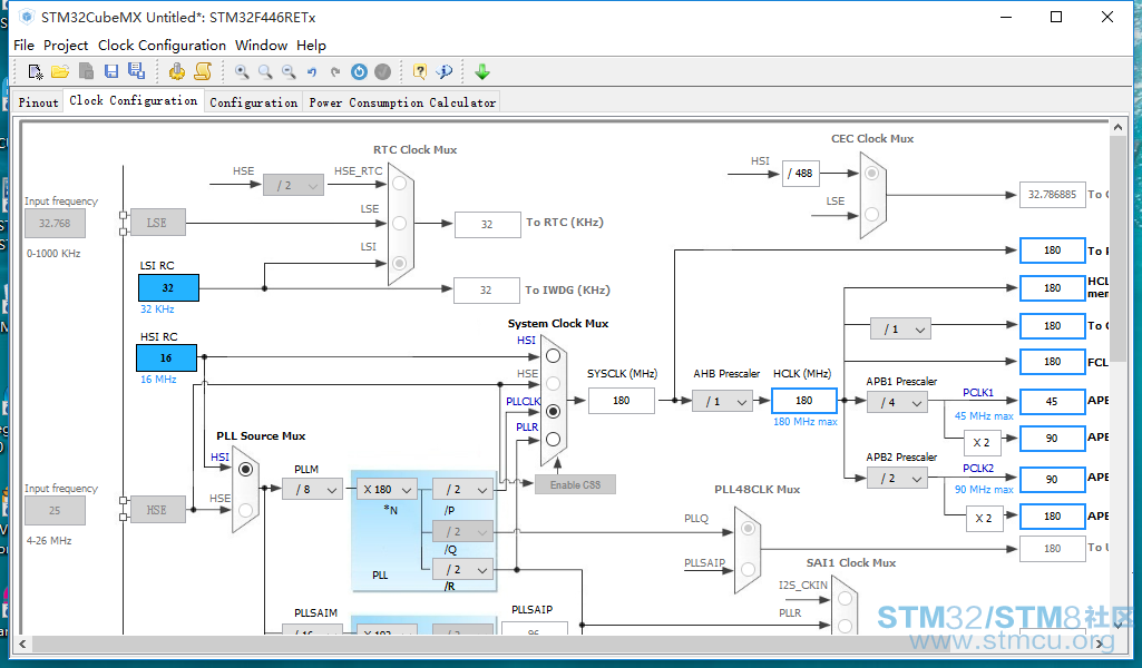

主频开到最大。。

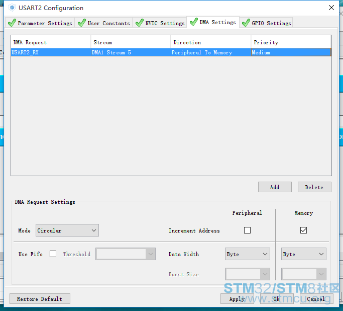

配置串口DMA+中断(用到IDLE空闲中断接收数据)

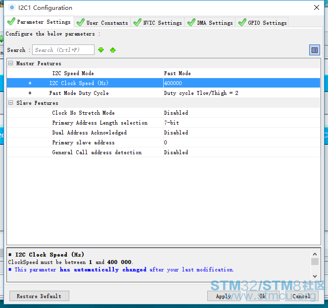

I2C 配置400Khz的
只配置了I2C DMA_Rx的配置

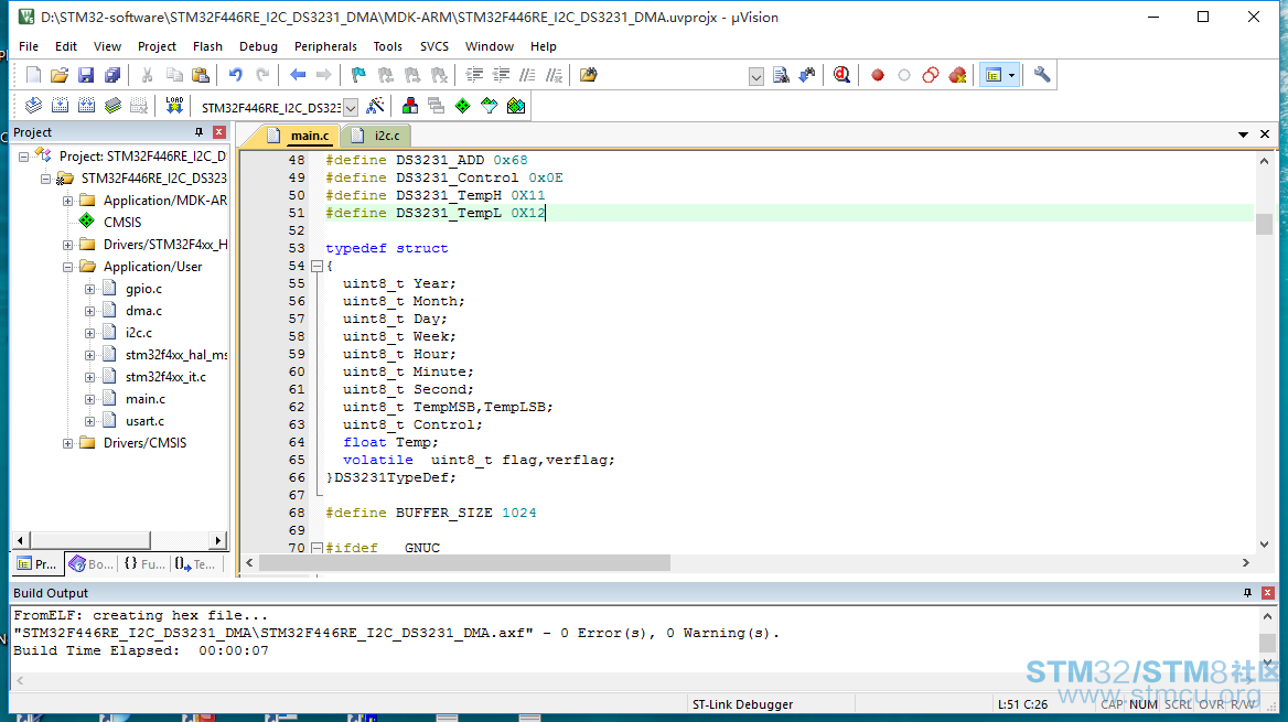

下面上些,截图。。。创建 DS3231数据结构

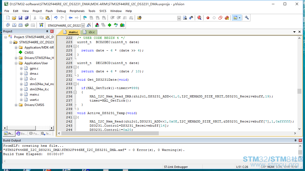

BCD到DEC 和 DEC到BCD的转化函数

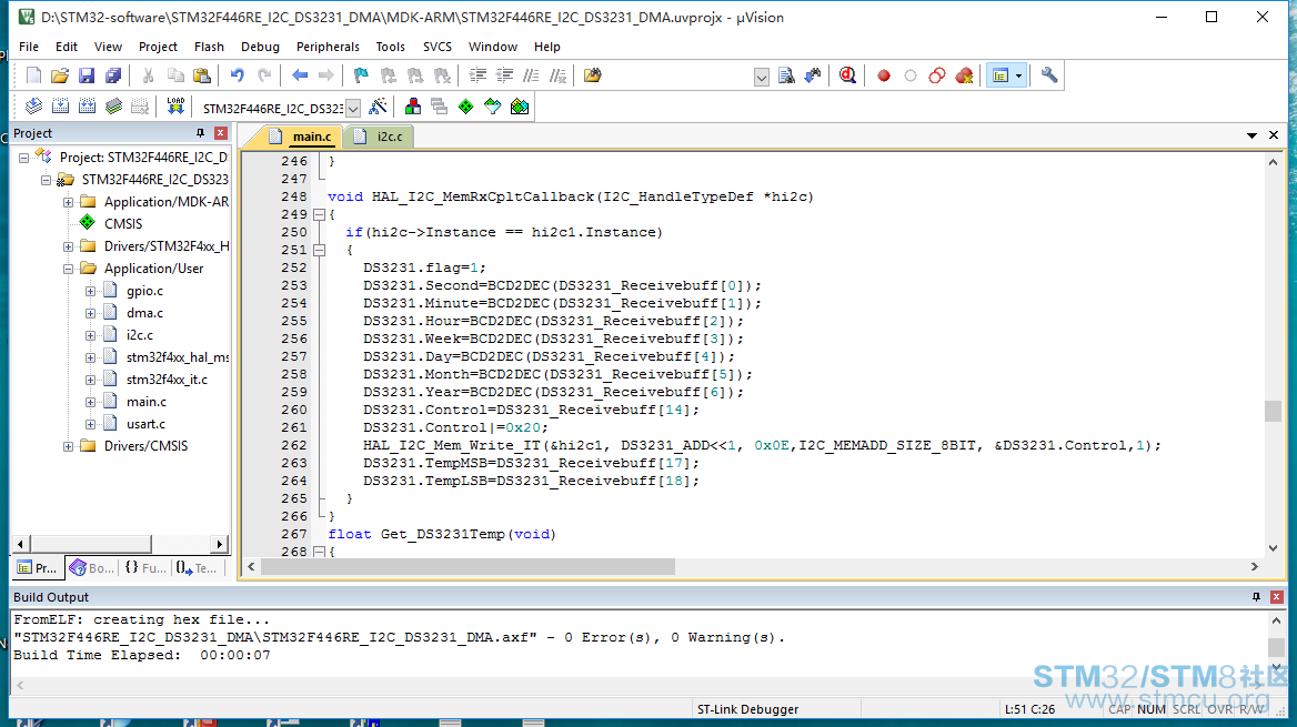

I2C读取回调函数,处理接收的数据(以及激活DS3231内部温度转换)
获取DS3231内部温度后处理函数

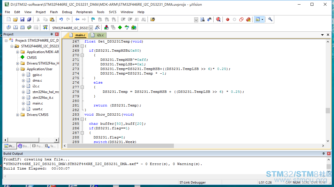

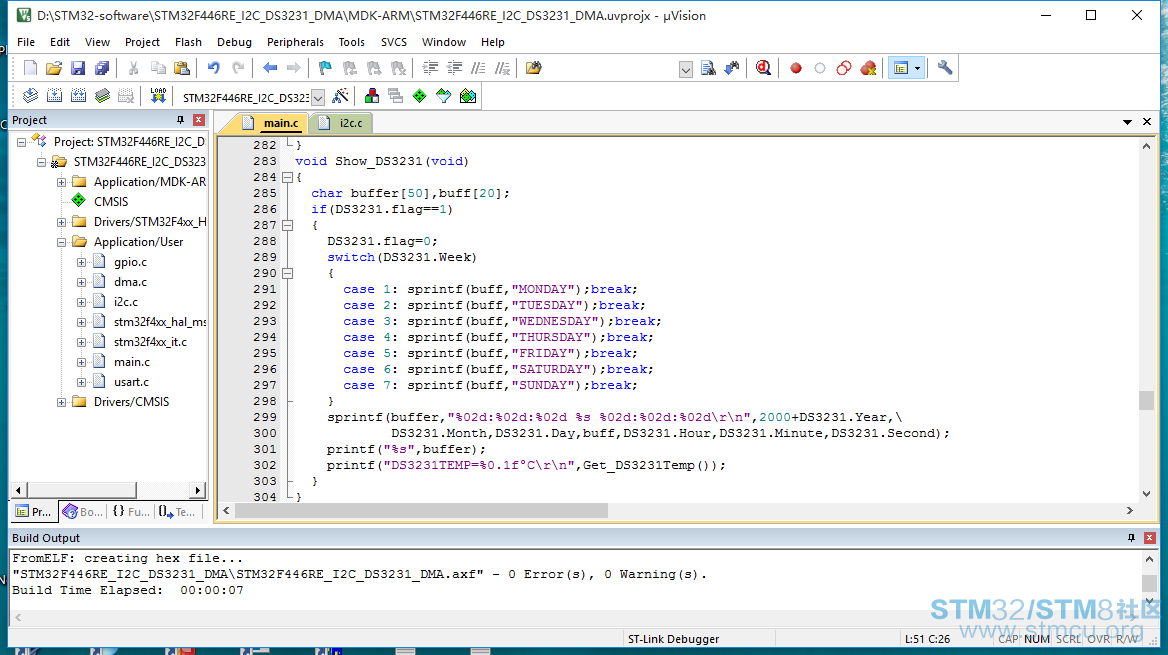

串口输出时间和温度函数

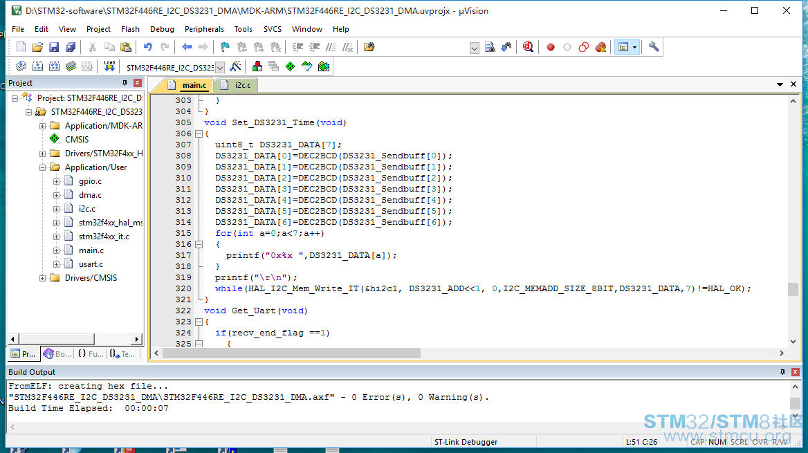

设置DS3231时间函数(通过串口接收数据转换成BCD后写入DS3231)

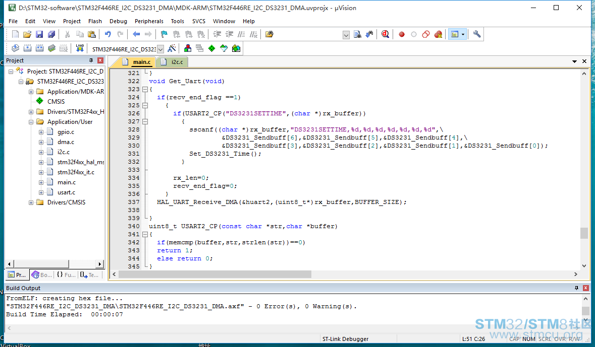

串口数据接收函数

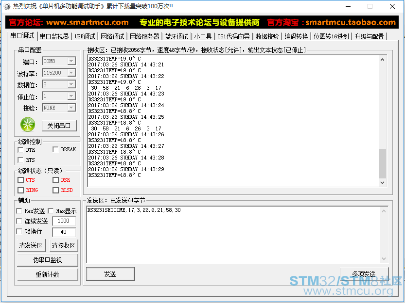

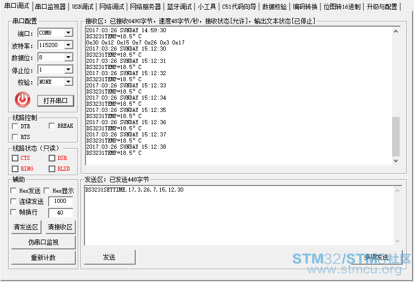

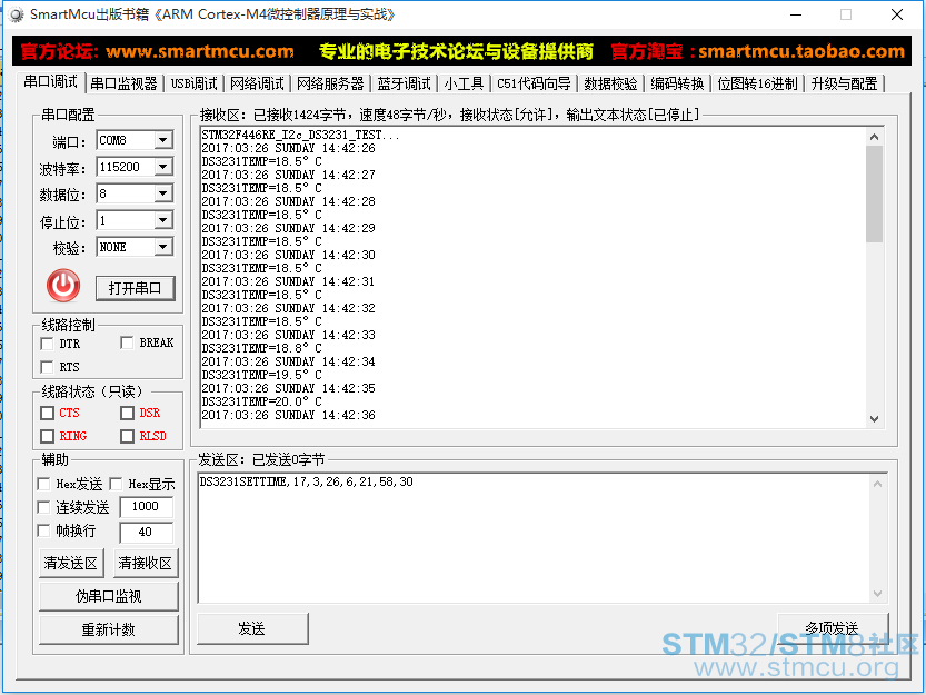

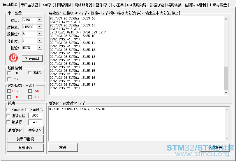

好了现在看下调试过程的截图 演示:
调试过程总结:使用Cube+HAL库非常方便建立工程和直接调用HAL库的I2C函数,直接读取DS3231的数据,经过处理后,通过串口输出非常便捷高效。。。

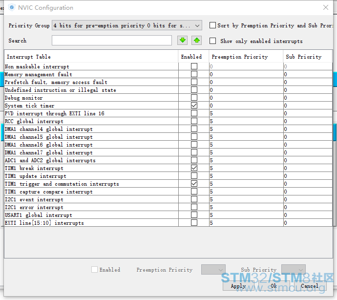

调试过程中,遇到了,些问题(就是对DS3231的时间设定问题,串口接收的数据都准确,但是在写入DS3231的过程中,有时候不能成功设置时间,而且成功几率很低。最后发现了问题所在(就是我在设置I2C NVI 中断优先等级不够优先,所以造成被其他中断抢占了。导致设置时间失败。。)修改中断优先等级解决上述问题。。) 。。

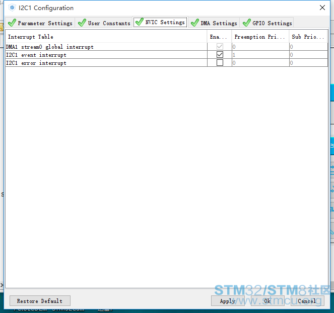

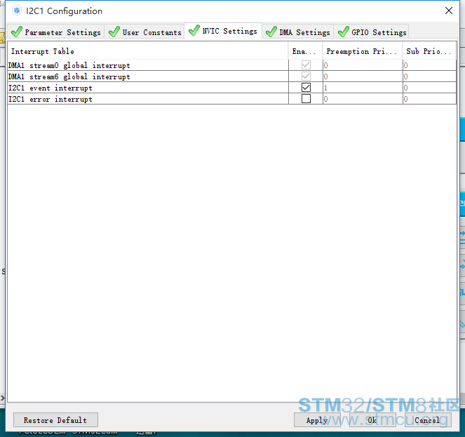

谢谢你的回复,我又看了一下,发现了一个问题,我之前的cube版本是4.18,结果配置时就出现了10楼的截屏。后来我把cube升级到最新的4.20 就出现了你在11楼的截屏。
也就是说,4.20把dma的interrupt给打钩了,我们要做的就是把event interrupt打钩。
这样 在i2c的callback里面写回调程序就可以了。

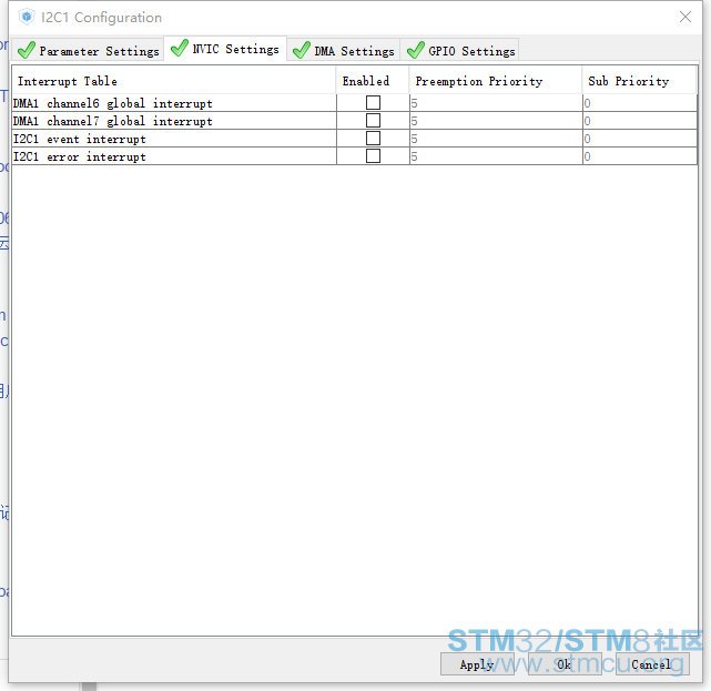

Paderboy 回答时间:2017-3-30 18:03:46
zhang_mike2000 发表于 2017-3-30 14:23
我还想请教一下,你说“你开启DMA,对应的dam中断就会被开启。。但是,这个不是这个外设的中断。。。别混肴 ...
这个是我这个帖子的cube工程里NVI I2C的截图,默认是cube自动勾选的,我在cube里无法修改的。。也就是说,我配置了i2c dma接收数据,那么cube就自动帮我开启了对应的dma通道中断。。。
这个是我修改后的 Rx Tx的截图
应该是不同系列的cube的配置方案不同。。如果cube没有自动配置对应的dma通道中断,那只能自己手动打勾。。。
