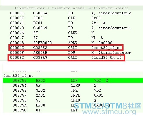

IAR for STM8 的环境,我把一段代码用 #pragma location="MY_RAM_FUNC" copy到RAM中运行,查看编译后的代码,发现调用的一个貌似系统函数,而这个系统函数在flash里面。这个时候我把flash 已经关了。程序就执行不动了。
RAM的地址域是from 0x0000 to 0x07FF
flash的地址域是from 0x8000 to 0xFFFF
在RAM中运行,关掉flash。 是为了低功耗运行。

请教下大神们,调用的这个函数  ?sext32_10_x  怎么放在RAM中去?
Linux_xuye 回答时间:2017-3-30 17:13:36
看样子,只能绕路走了,不使用这个函数了~
无薪税绵 回答时间:2017-4-13 08:19:00
自己做一个这个函数。
cldym 回答时间:2017-4-13 17:24:26
把这个系统函数copy出来
