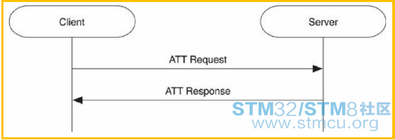

BLE 协议栈中,有两种角色,一种是客户端(Client),一种是服务端(Server)。服务端提供数据,客户端使用数据。客户端发送获取数据请求后,服务端对客户端做出应答,并数据发送给客户端。
* c! ^( E9 G* {. k4 |. B1 \% S

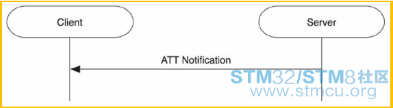

服务端发送带有数据的通知到客户端,通知不需要客户端做出响应。: H' n1 N9 x+ X( f

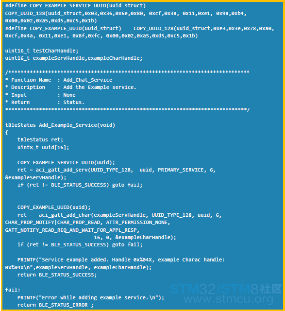

! o  D: h: b* i9 r) c服务端(Server)代码设计
/ ^$ N' |1 E9 k' a* x创建一个Service,其UUID为“03366e80-cf3a-11e1-9ab4-0002a5d5c51b”,该Service包含的Characteristic的UUID为("e33e78a0-cf4a-11e1-8ffc-0002a5d5c51b"。
7 p6 ]% u% }7 O6 Q- F) {, }
13.jpg " l# _1 Z7 \1 Y
14.jpg " p8 }0 Q1 I. V( O
这里定义了Characteristic的值的长度为6个字节,支持Read和Notification属性。6 Q; ]* e8 J& @  C

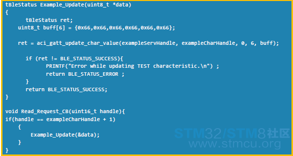

( _9 h: A7 z/ R8 N添加了Characteristic后,再定义当Client读取 Characteristic值的处理函数,如下所示。
% y; o: [0 Z7 Y4 x" Y! T
15.jpg 3 t0 S2 B( l$ Z
这里固定的写6个字节0x66,可根据要传输的数据进行填充。4 _8 [  s5 ^# A7 `+ P7 F1 F

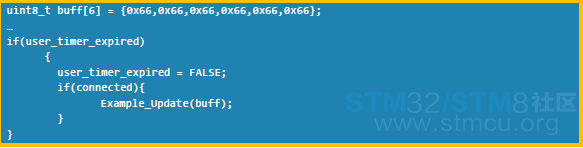

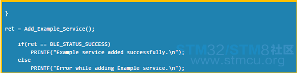

添加服务端Characteristic值Notification处理,代码如下。 # z) _- A/ r, E/ `
6 i4 m  Q& ^9 }5 N1 Z8 J- W' s( |: s4 J" M6 F' k

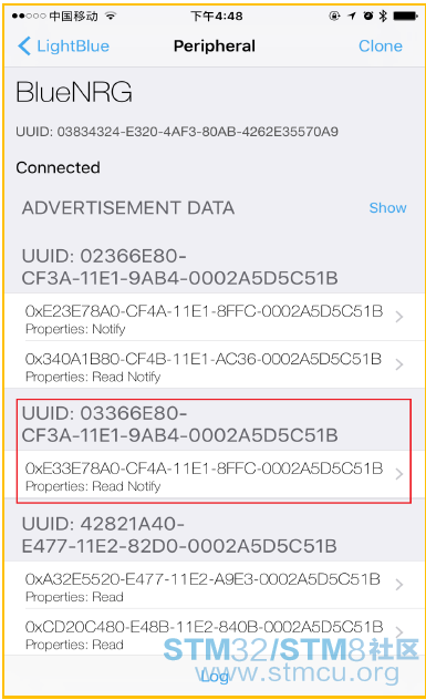

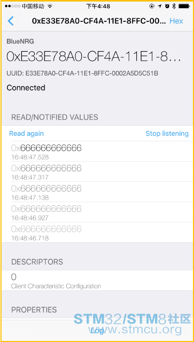

完成了服务端的软件设计后,先用手机端的LightBlue软件和设备端配合测试下设备端软件是否正常。使用LightBlue连接设备后,以下红色部分是LightBlue获取到的设备端的服务和该服务下的Characteristic的UUID。* {+ ?% C0 L. `& M
17.jpg % E5 |' T; M" C, M; [
5 d9 _; ^+ B4 U# [界面中点击该Characteristic,在进入的界面中再点击“Listen for notification”来监听服务端的数据,可以看到LightBlue界面中连续收到了服务端发送过来的数据0x666666666666。# u& _' Z: S, }5 i* t( B

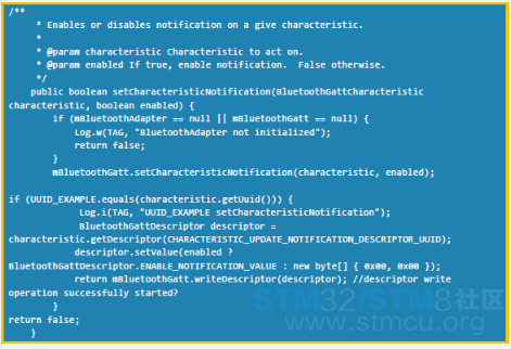

4 m& K. h- x; O  S( RsetCharacteristicNotification方法中,使能Notification功能。
! [1 _' W* k* u6 o 23.png 2 X0 y9 a- O0 n

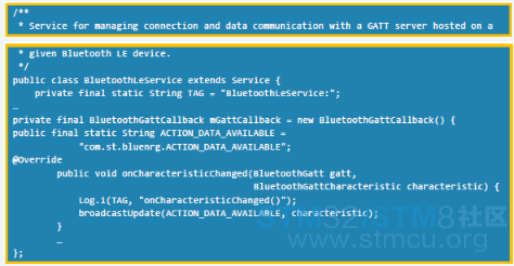

) _4 S, h6 j" i4 _& D7 MonCharacteristicChanged方法用来监测来自服务端的数据。

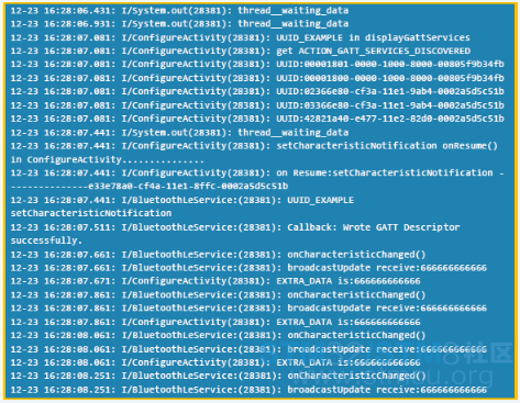

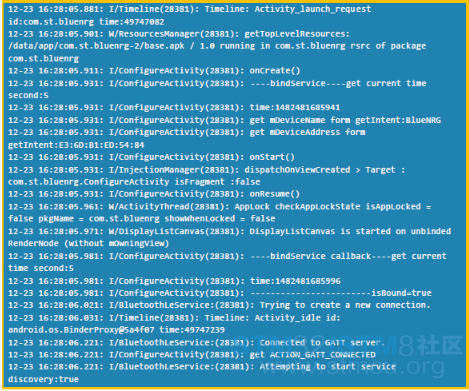

以下是调试应用程序时Logcat打印的Log信息。
6 ~% w) L2 P8 }1 ~9 {  I 25.png 7 ]  V* ?: j; b, l# D$ k9 u
- G9 k( f! g! U, T; a$ V
. _& L2 M7 _! c, @  x/ w      从Log信息看,手机端(客户端)已经正确收到来自设备端(服务端)的数据0x666666666666,至此服务端和客户端的 Notification数据通信部分调试完成。
