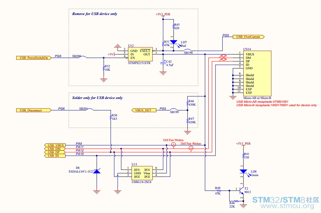

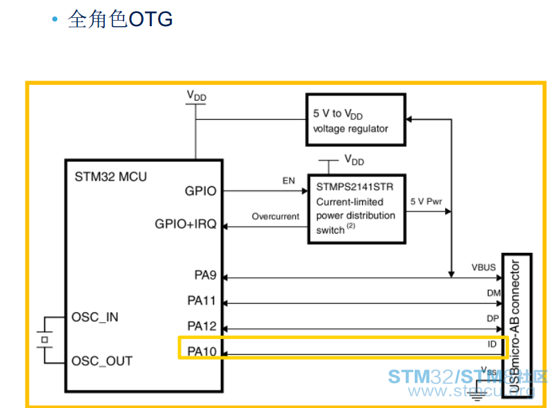

nucleo stm32l496ZG板上 USB OTG的原理图如下:

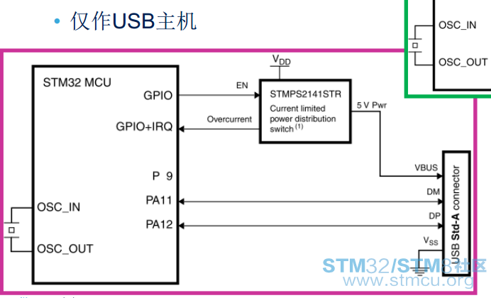

从原理图看出,USB通过90欧姆阻抗的差分对传输数据。ID用来判断主机设备还是外设。作为主机设备时通过PG6使能
STMPS2151STR给外设设备供电,并且通过PG5检测USB过流。

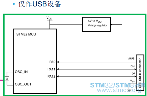

    通过软件可以设置为:仅作USB主机、仅作USB设备、全角色OTG。

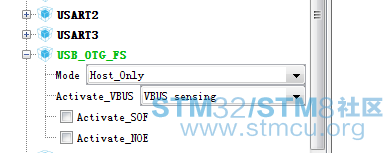

新建STM32CubeMX工程,在管脚配置界面开启UBS_OTG_FS为:
仅作USB主机

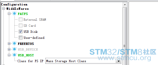

USB HOST选择大容量存储主机类,选择USB Disk开启FATFS文件系统。

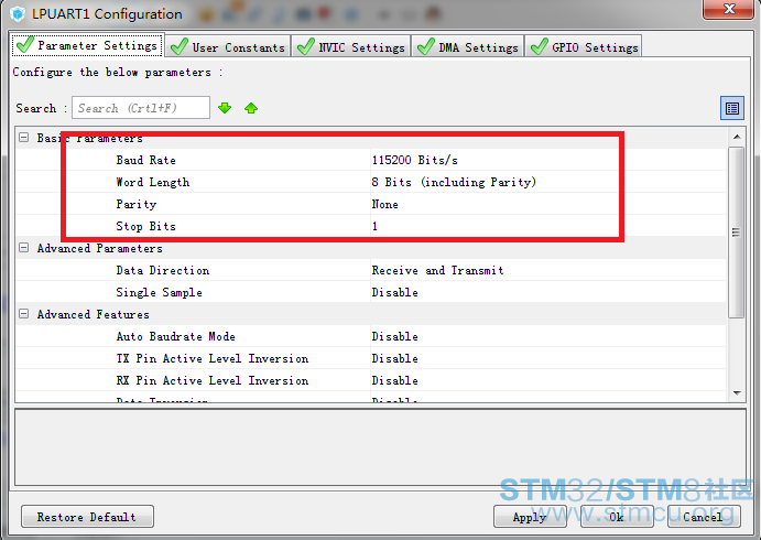

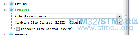

开启串口

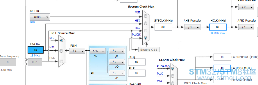

配置系统时钟频率为80MHZ,USB频率为48MHz。
配置串口

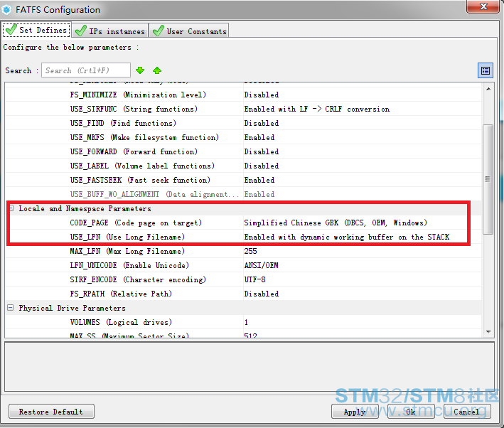

在FATFS配置中选择简体中文字GBK编码支持中文,使能长文件名,缓存存储在堆(STACK)。

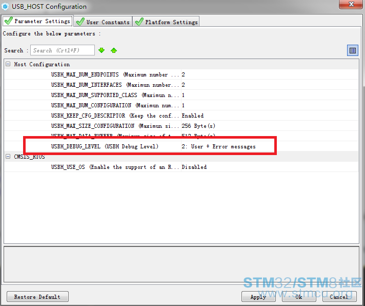

USB_HOST配置中,USB主机调试等级(USBH_DEBUG_LEVEL)选择2,此时用户信息和错误信息会通过标准输出设备显示。

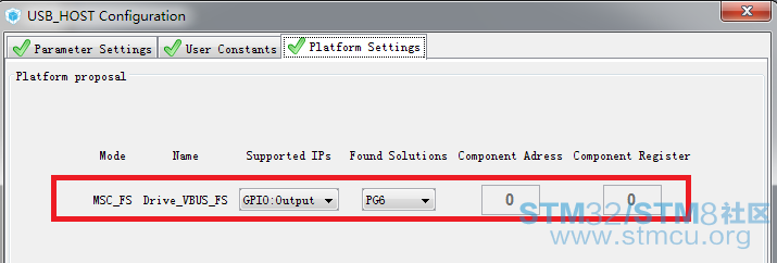

USB_HOST配置中,设置PG6使能STMPS2151STR给USB设备供电。

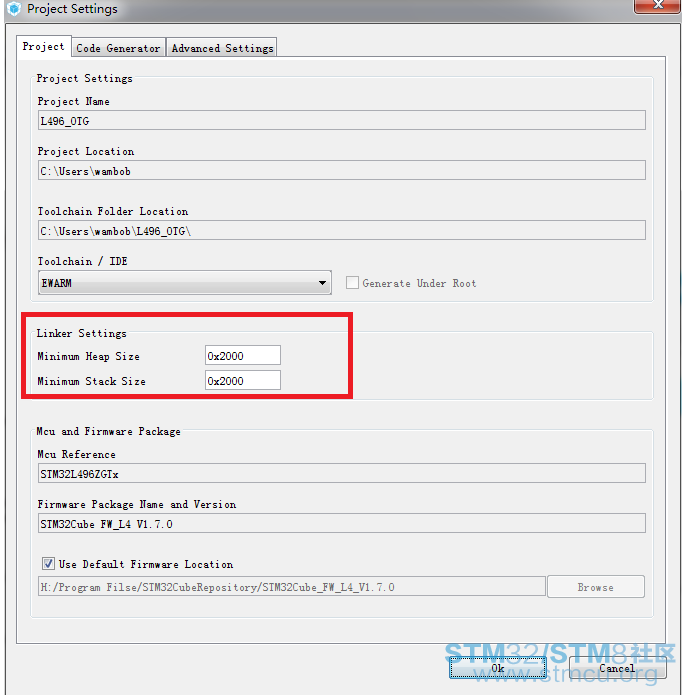

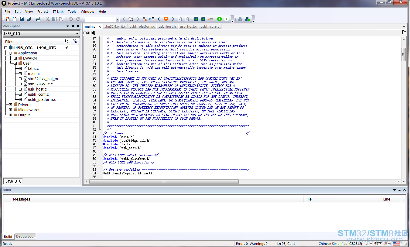

最后设置工程设置
导出的工程
fatfs.c为文件系统的应用层文件,包含文件系统的初始化函数MX_FATFS_Init()。
usbh_conf.c为USB配置文件,包含USB管脚的初始化,寄存器参数初始化,中断回调函数等。
usb_host.c为应用层文件,包含USB HOST的初始化函数MX_USB_HOST_Init(),以及HOST后台任务函数MX_USB_HOST_Process()。

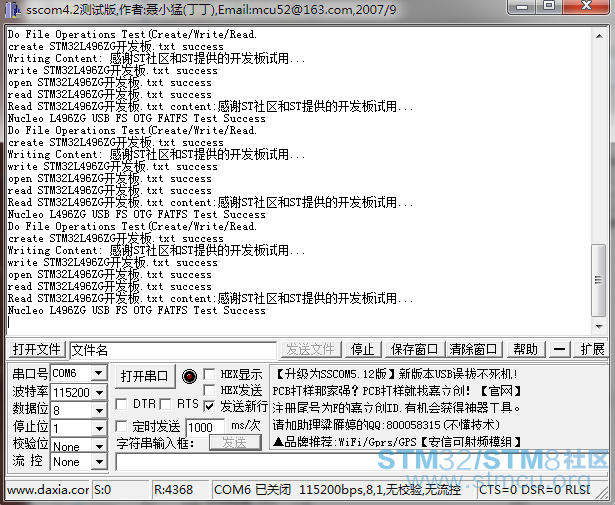

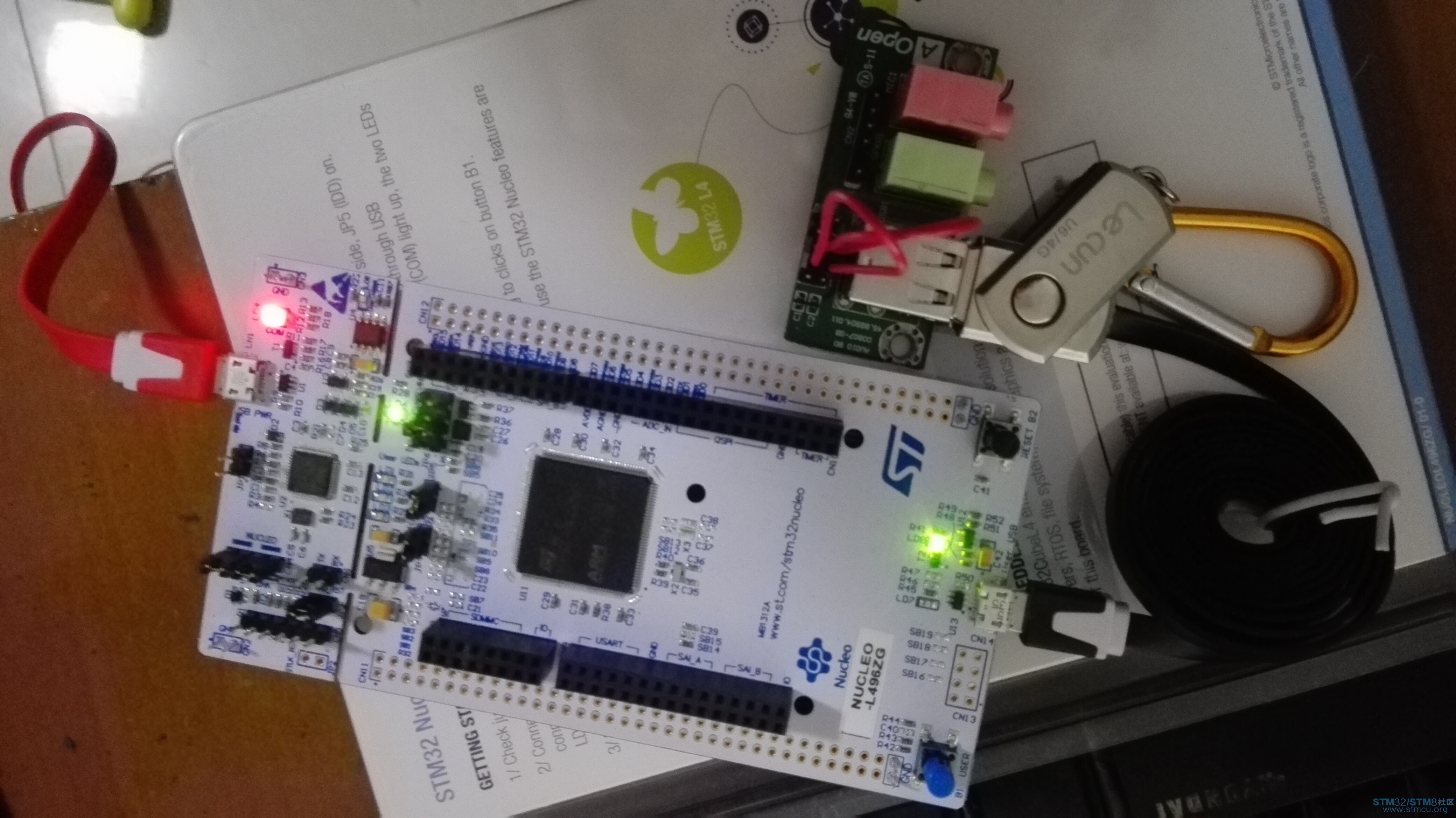

串口输出

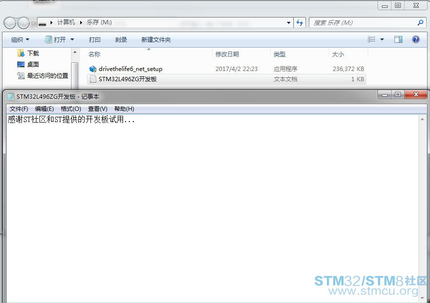

U盘插到电脑上

wamcncn 回答时间:2017-4-17 22:10:06
Cortexxx 发表于 2017-4-11 11:27
非常详细,谢谢分享。
问一下 你的那块黑色的板子(USB 音频 MIC)叫什么名 在哪买的啊? ...
电脑上的前置面板
