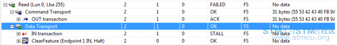

问题分析
" l1 l9 K' Q; F" ~) H2 d: N3 `抓包分析,出现STALL的情况; M8 L" B) G5 @# Q& E/ c
11.jpg 9 q: q, K! k) o: d
