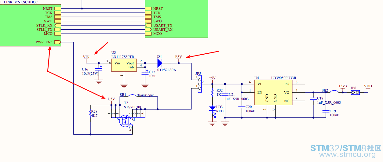

辛辛苦苦做好了东西之后打算用5V1A的充电器插头给板子供电,结果发现ST-LINK那个灯一直在闪。对比后发现,电脑USB供电可以正常使用,程序运行。可是用插头供电就不行,只有ST-LINK灯在闪烁。电源指示灯并不亮。按照手册上的说明改了JP5跳线帽还是失败,后来把JP1跳线帽接上,电源指示灯微亮,程序还是不运行。求助论坛各位用过这个板子的人怎么使用外部电源供电啊???

楼主请看上面电源部分的电路图。如果外部供电是从U5V送进去,由于T2受ST-Link控制,并不能将电源送到板子上。
这里电源可以从E5V和VIN送入。通过跳冒选择E5V处的电源。
