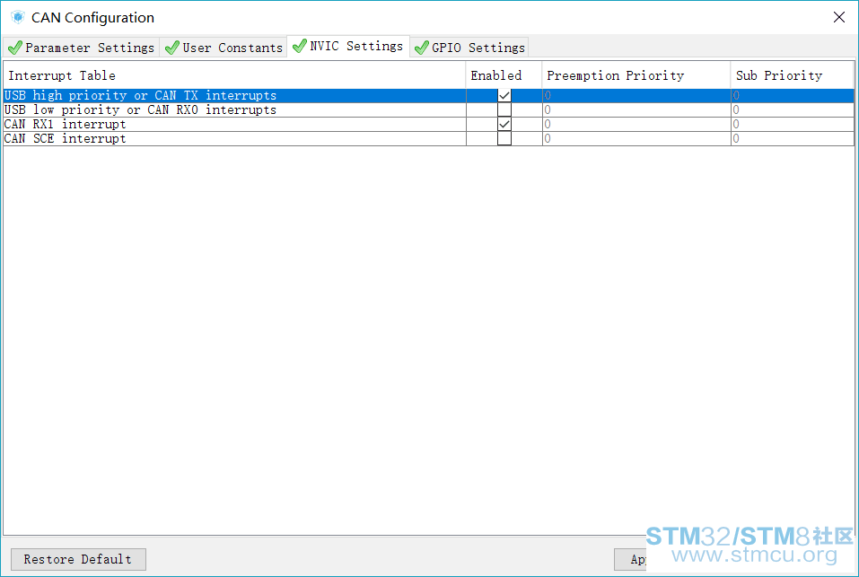

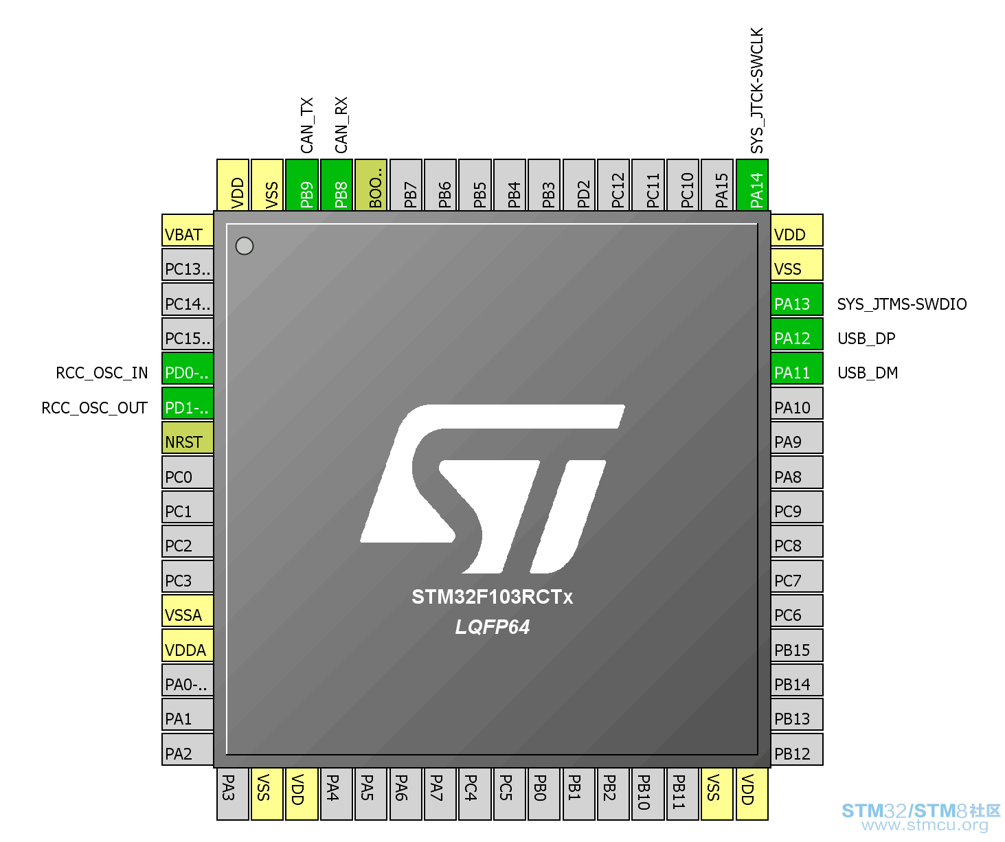

使用STM32F103时可以同时使用CAN总线和USB么?数据手册上写了两者共用一部分资源,是要分时复用还是没有
CUBE引脚配置
CUBE引脚配置
CUBE引脚模式配置
CUBE引脚模式配置

anobodykey 回答时间:2017-4-8 17:18:50
分时复用的
钊钊 回答时间:2017-4-9 18:13:54
楼上的答案没错,同一个引脚的话,就是用的时候初始化,成相应模式就可以,不过要解决占用问题
wofei1314 回答时间:2017-4-10 11:55:47
确定不能同时使用!!!
