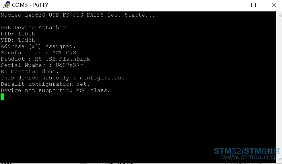

MP3连接电脑可以当U盘使用,但是连接单片机就不能当U盘使用了。
不明白其中的原理。MP3和普通U盘的原理不同???

在提示“Device not supporting MSC class”的代码前面加个断点,然后单步看下具体的返回代码。
