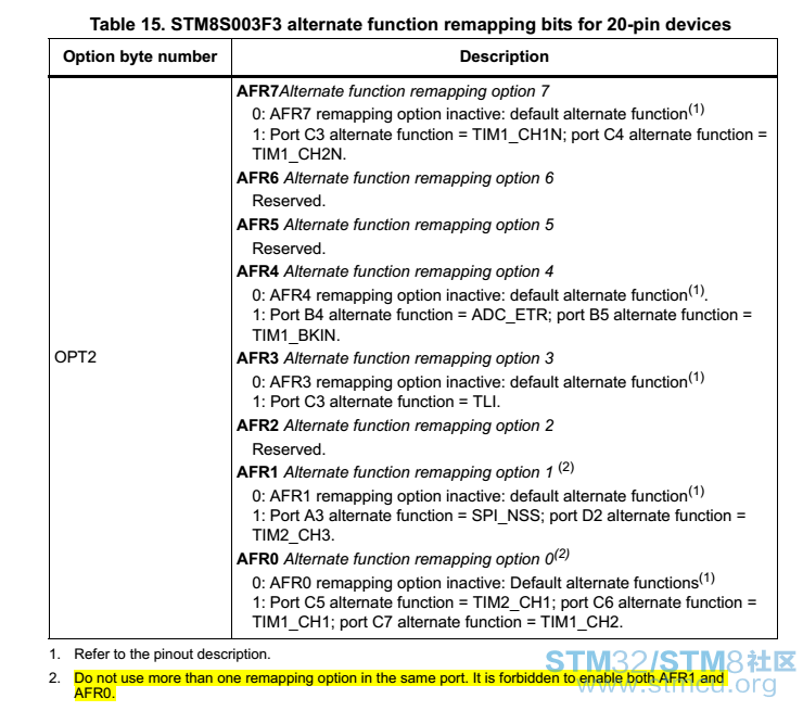

在 STM8S003F3P6 的 Datasheet 的第45页中有这么一句“Do not use more than one remapping option in the same port. It is forbidden to enable both AFR1 and AFR0.”
真是摸不着头脑,看不出来哪里冲突了。
有懂的高人么?请赐教。
alternate function remapping
