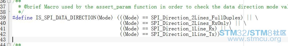

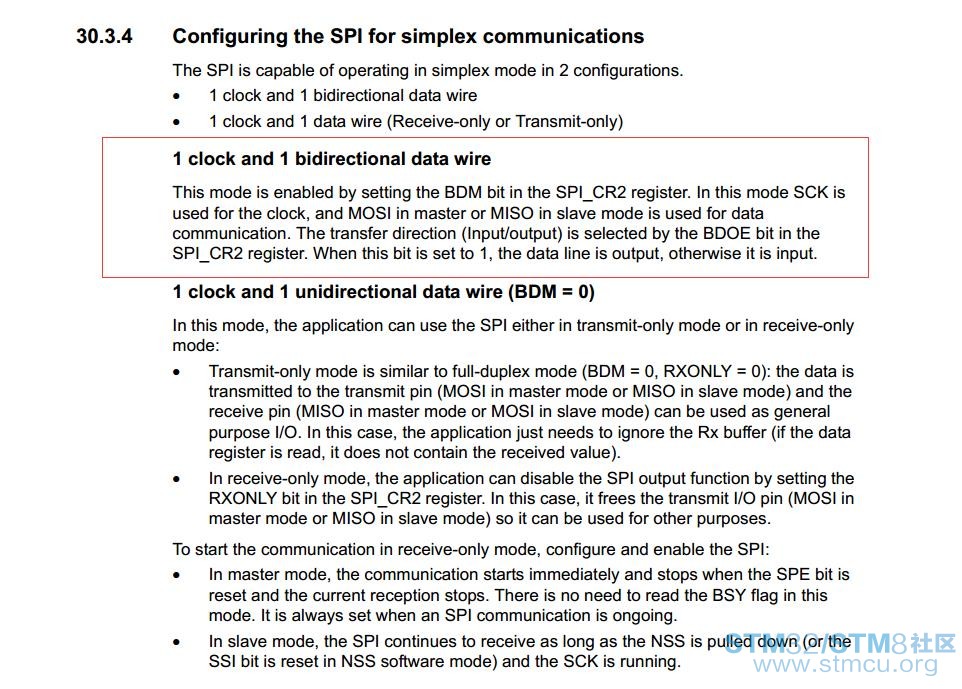

当SPI_CR2 的BDOE 位 为1 时为为输出模式,为0时 为输入模式, 时钟线始终是时钟线 不能动
单线无法进行SPI双向通讯。SPI单向通讯也至少需要一条时钟线和一条数据线。
如果要做双向,由SPI_CR2寄存器的BDOE位来控制输入输出,来达到双向通信的效果。
