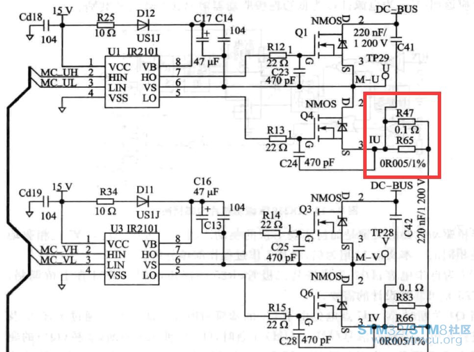

下图截自STM8MC-KIT的一部分,余下的部分跟上面一样,现在有个疑问想请教大家:为什么红框内要两个电阻并联?不能用一个电阻代替吗?谢谢。
| 用1个瓦数不够,容易发热。 |
| 可以的,这个跟电机电流有关系,需要计算然后自己选择多大功率的电阻 |
| 两个 电阻不一样,应该为了阻值匹配吧 |
