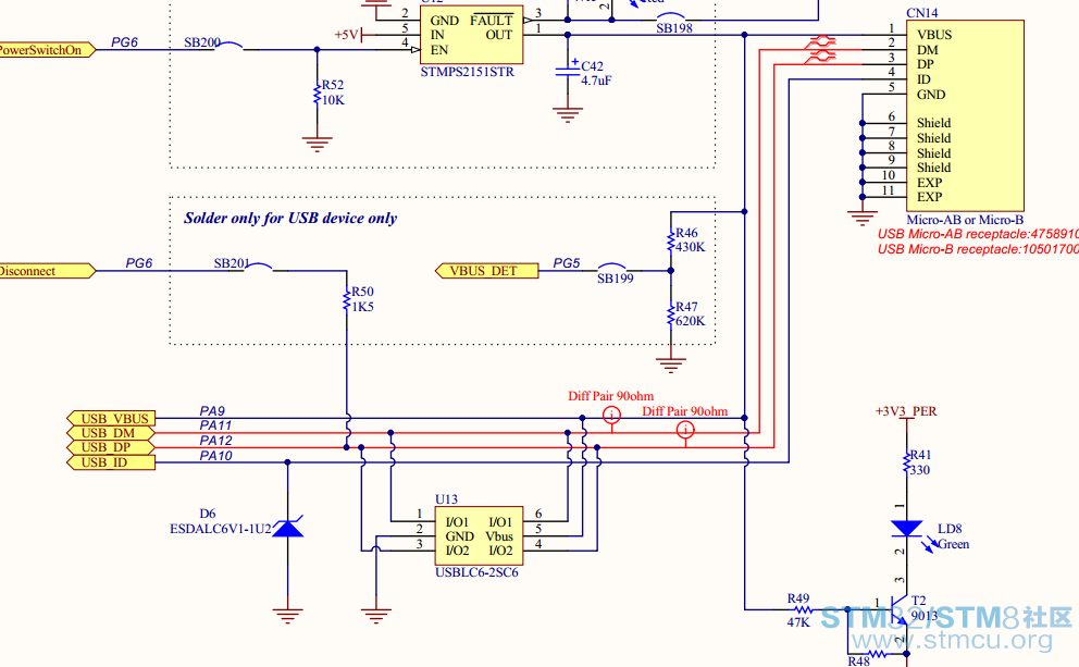

  全速USB使用内部的48MHZ的HSI时钟,硬件连接如下:
在底层初始化中要按照硬件的连接进行相应功能的设置:

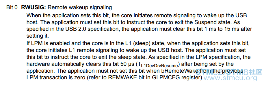

HID作为PC的一个USB devcie 支持remote wakeup 功能可以睡眠状态下的电脑唤醒,工作原理是如果使能了唤醒功能,USB内核会发送一个wakeup信号给Host(PC):
为了模拟这个效果我们使用STM32L496-Nucleo上的USER 按键来触发唤醒信号,当检测到按键按下中断时就发一个唤醒信号给主机PC,按键的中断回调函数如下:信号的发送要严格按下参考手册描述的进行执行。

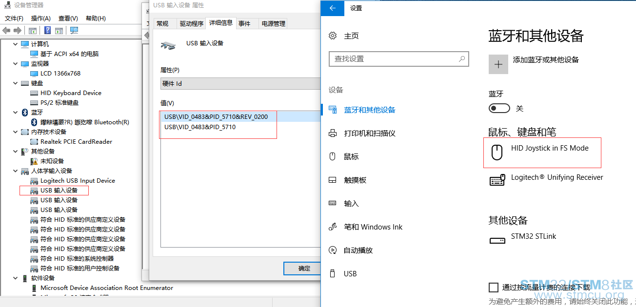

移植USB设备可以使用cubemx也可以参考HAL库移植好的例子进行修改,基本常见的模式都可以找到例子,移植的时候要安装原理图的USB接线进行修改。通过简单的移植后下载到Nucleo 中可以看到电脑上枚举出来的设备,如果有多个设备可以使用VID&PID进行区分:

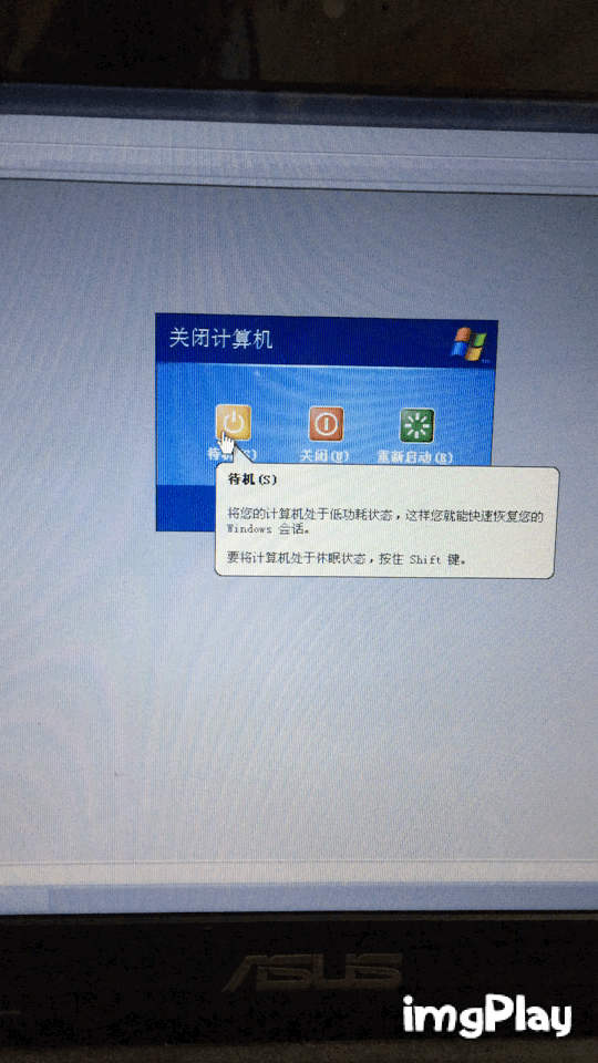

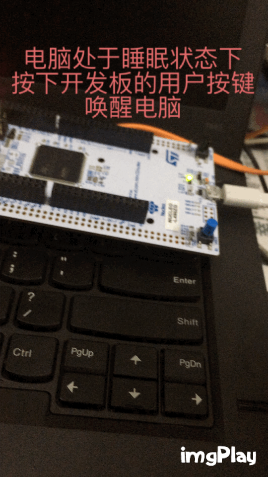

首先在XP系统中进行测试,可以看到电脑休眠后按下开发板的user按键马上可以点亮电脑屏幕唤醒系统。
WIN10测试也可以唤醒系统唤醒指纹解锁。有的系统要设置设备能唤醒电脑,但是WIN10上没法设置这个选项。
