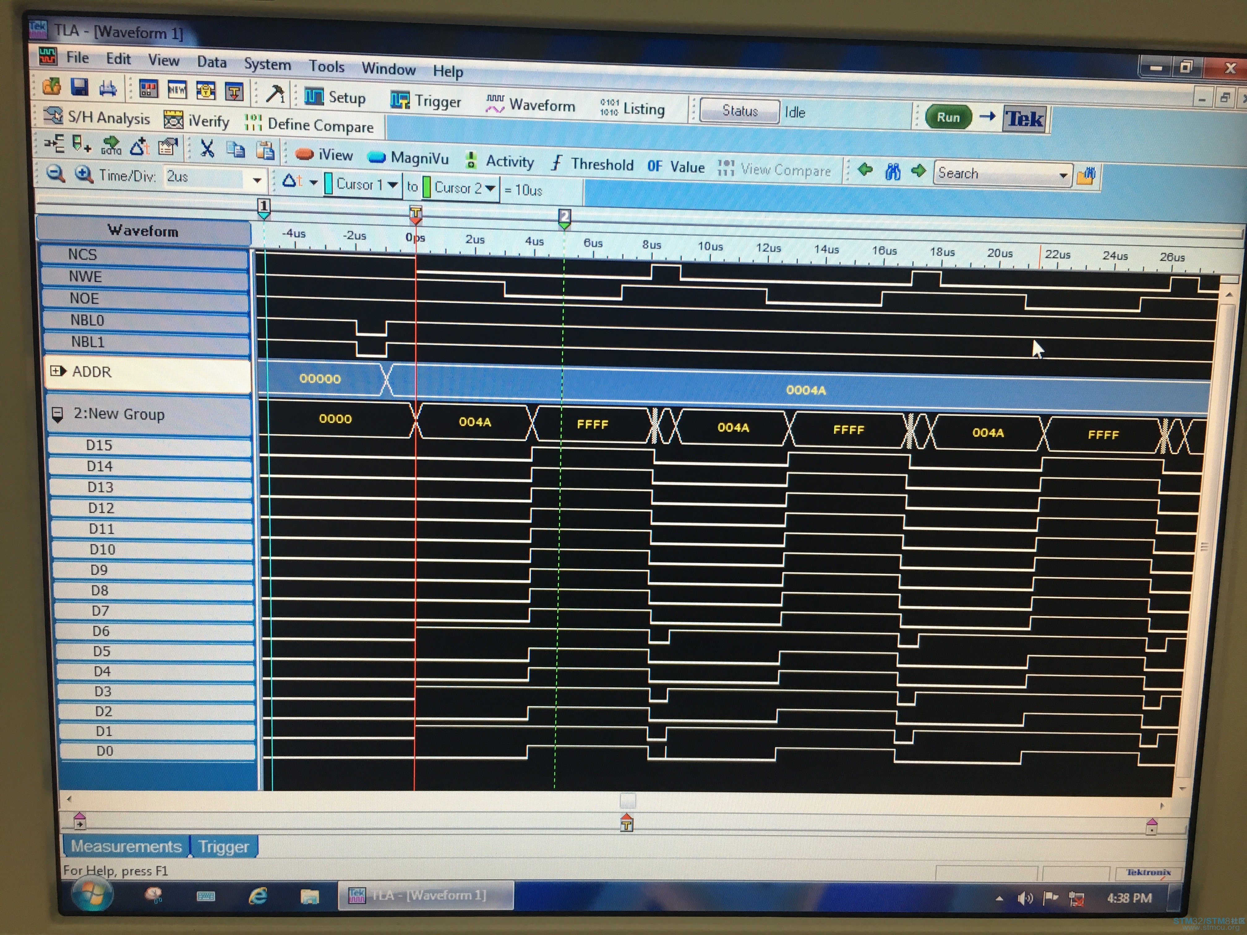

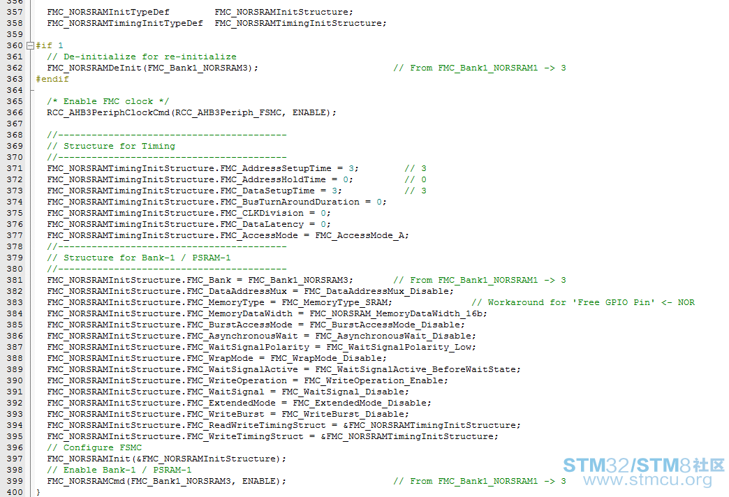

最近在玩STM32F429,,利用FMC模块想外扩一个SRAM,结果发现在写SRAM的时候FMC的波形会连续发送,导致再读取的时候总线冲突。有没有大神来帮忙解困? 图为FMC波形以及FMC配置代码。 |
å®é FMC波形
