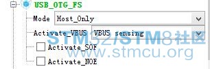

下面来测试一下这个USB OTG的功能。首先新建一个cubemx工程,按之前的方法配置好CPU,串口,时钟等,然后按照如下方法配置USB
1、USB-OTG-FS打开,选择Host-only,VBUS需要选上。这个VBUS是用于给连接在USB接口上的设备供电的,如果你的USB设备能够自行供电也可以不选。

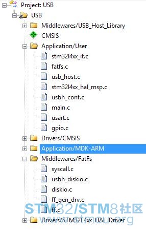

用Keil打开工程,可以看到工程的结构,看到这个工程比较复杂,包含很多个文件,但是实际上需要修改的就只有main.c这个文件,增加功能性的函数。
其中所需要的函数都包含于名为ff.h的文件中,有关ff.h文件的用法请参考https://wenku.baidu.com/view/736efb40b307e87101f69651.html;

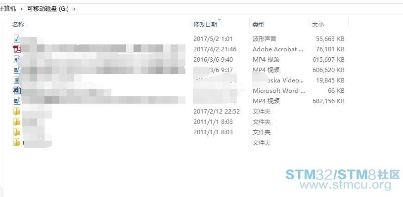

最后来演示一下,首先准备一个U盘,现在里面是没有这个demo.txt的文件的

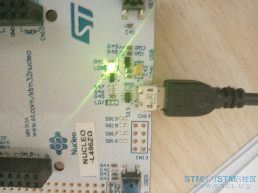

用一个OTG转接头,将U盘与开发板的USB接口连接,此时,开发板USB接口旁边的绿色灯会亮。

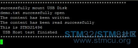

串口会打印出如下图所示的信息。

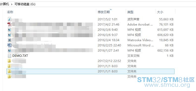

将U盘再次连接到PC上面,这时可以看到,U盘中多出了这个名为demo.c的文件。

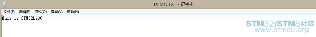

Demo.c里面的内容恰好就是打印的那句"This is STM32L496"。
