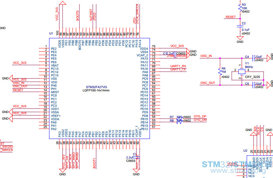

QQ截图20170505101055.png    STM32F427的最小系统设计如图,PCB上只焊接了芯片和晶振,以及滤波电容,直接3.3V供电,电流一开始是几十毫安,然后慢慢变大,万用表测到3.3V短路。过一段时间后再用万用表测,没有短路。电容两端电阻变化从几十欧姆到几百欧姆。??

玄学问题,一下短一下不短,是不是电容充放电造成的假短路现象

我限流到200毫安的。试过没有限流,电流就慢慢升到1A,然后芯片烧掉,这现象好诡异啊

去掉不必要的零件试试吧,方便提供下DSN看看
