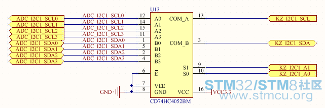

STM32F407ZET6片子,PB8、PB9用于I2C1,通过74HC4052开关将SCL(PB8)、SDA(PB9)连接到24C04,没连接24C04芯片时上电后CPU工作正常,连接24C04后上电CPU不工作。仔细检查了线路,没有问题,无法理解这是什么原因了。

将PB8断开24C04的SCL连接后上电,CPU工作正常,然后再连接上24C04,CPU仍工作正常。用万用表测量PB8电压,上电连接24C04时,电压始终为0,上电断开24C04时,电压为3.3V。

PB8的设置有问题吧,应为OD输出
