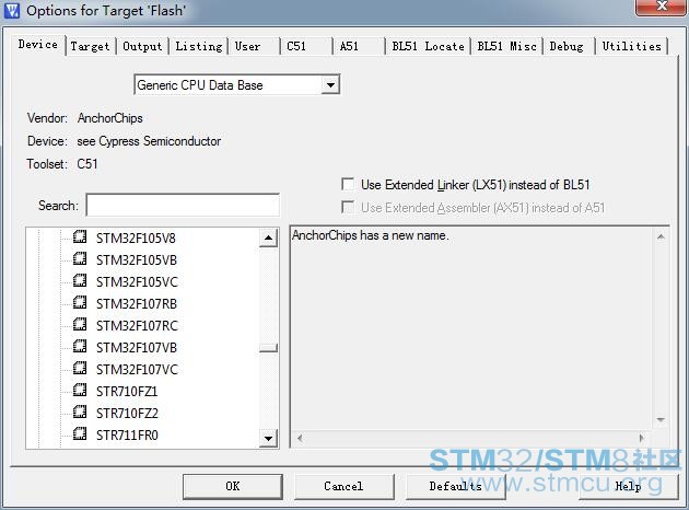

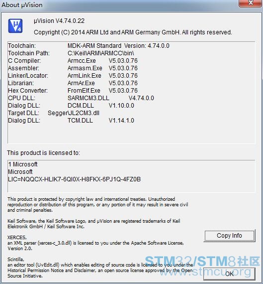

MDK474版本找不到STM32F429芯片,求补丁包

creep 回答时间:2017-5-16 11:05:33
我的MDK473都有STM32F429啊,你安装的或者破解的软件不对吗,怎么那么多51的选项

creep 回答时间:2017-5-16 11:34:06
你的这个 cpu data base 里面可以选择么,你这个图片显示的供应商和工具链等信息都不是ARM的啊
废鱼 回答时间:2017-5-16 11:36:19
我的4.74也有,楼主重新安装一下试试。
Owen 回答时间:2017-5-16 11:38:24
覆盖安装解决了,可能是后来安装C51原因??
