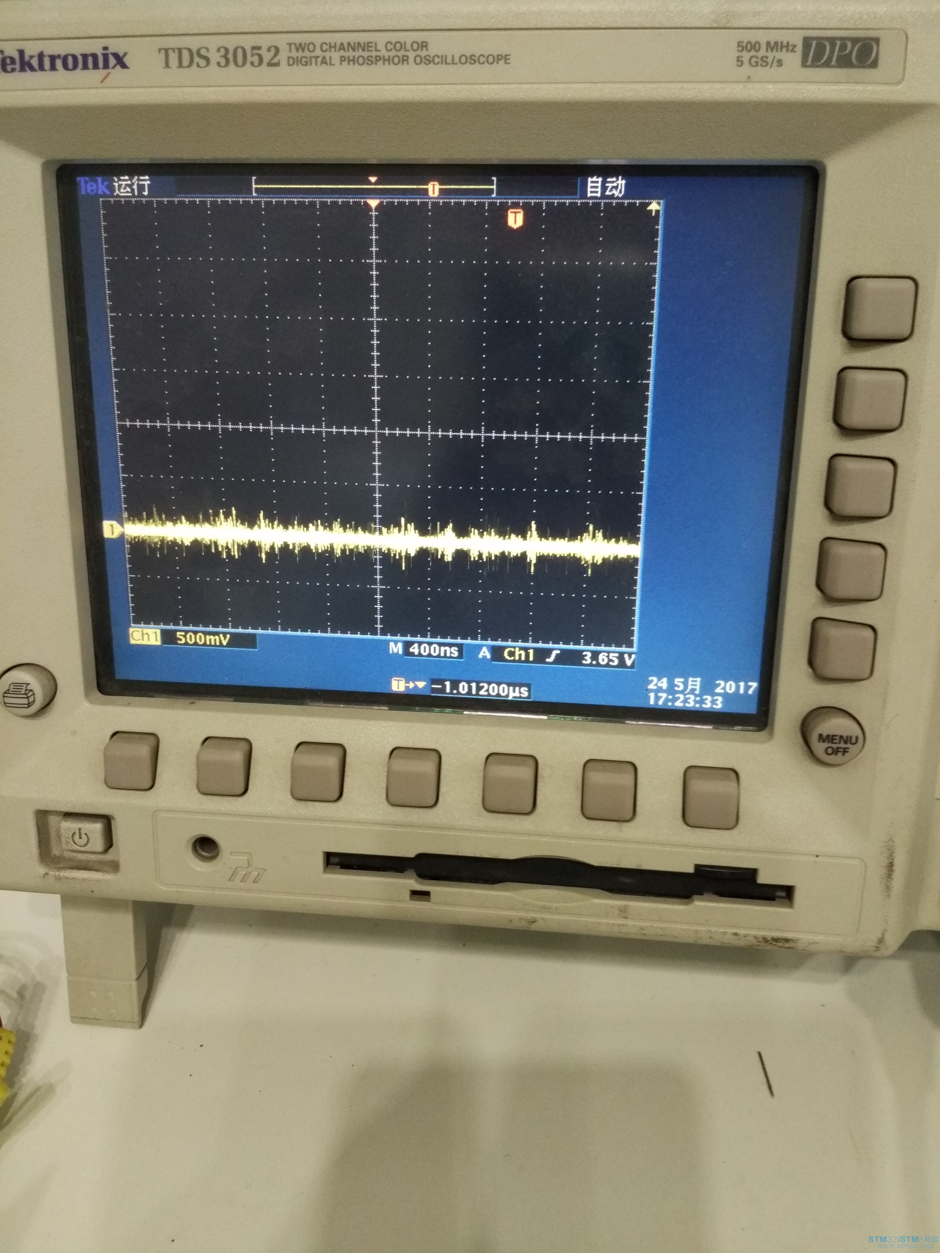

以下是开启SDRAM和显示时AD输入口的波形:
打开SDRAM和显示时的AD输入口的波形

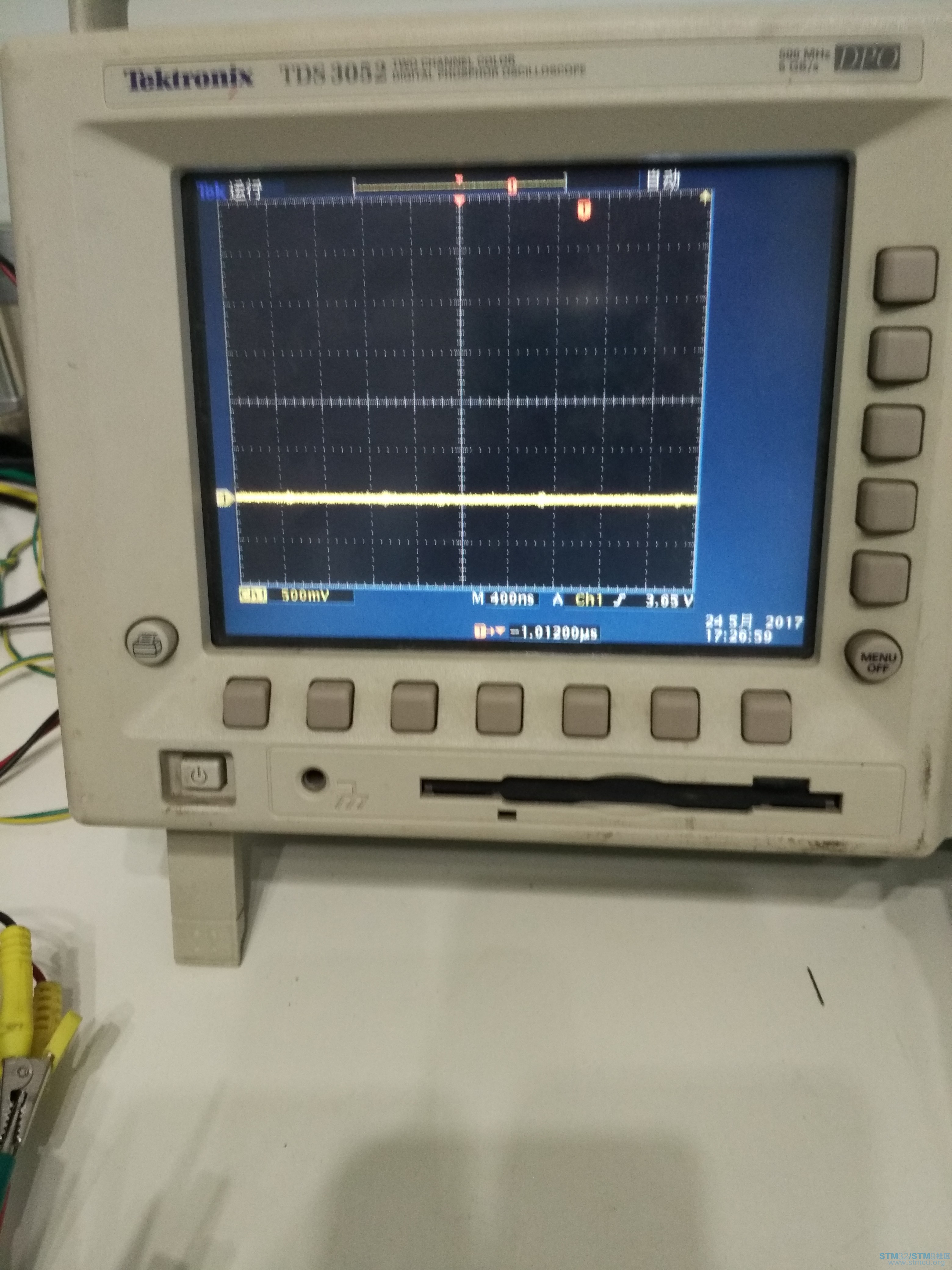

以下是关闭SDRAM和显示时的AD输入口的波形:
关闭SDRAM和显示时的AD输入口波形
关闭SDRAM和显示时的AD输入口波形
