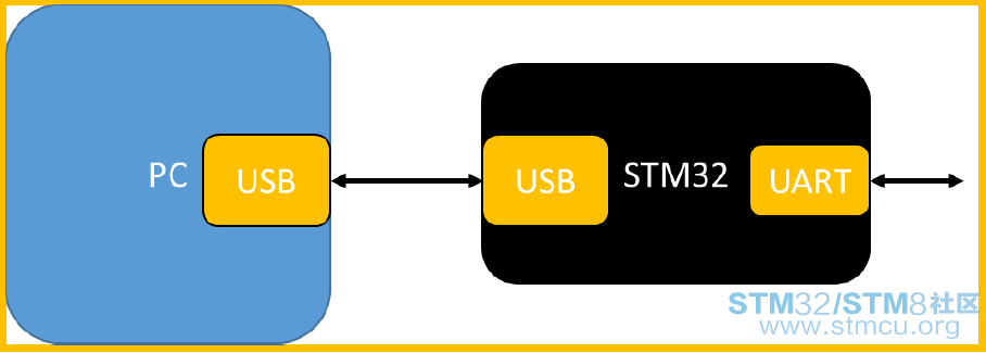

在Cube软件包中CDC例程实现了虚拟串口通信功能,数据传输链路如下图所示。
+ q" N  D* m* z' t* v) X/ v( s

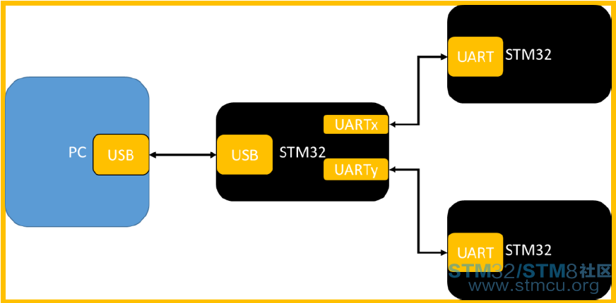

1 B2 M1 x8 ?/ t; g在开发者的应用中,需要实现下图数据传输链路。根据应用需求,推荐参考Cube软件包中的USB CDC例程。
6 D% r( F5 Z3 p' u- }' i% n. j

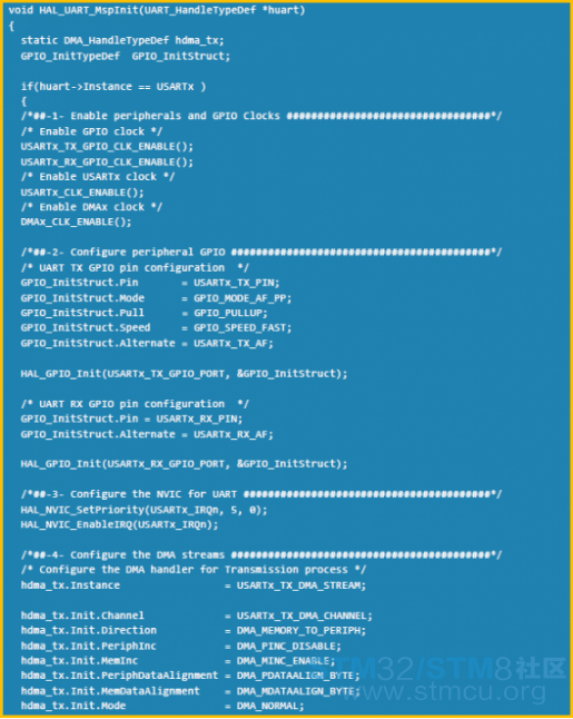

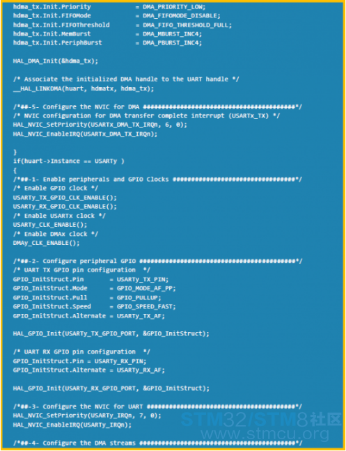

2 K4 B2 |9 }& H" i9 O! m0 J在对CDC例程了解后,参考已有的UART应用,新增了一路UART。对应初始化程序如下所示。其中USARTx为例程原有部分,而USARTy为新增的一路UART初始化部分。

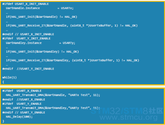

9 F- P# ^6 `# {7 A: b在之前的UART发送和接收处,同样新增了一路UART的发送和接收。为了方便描述,这里不对应用层面进行描述。而是直接在例程中,时钟配置后执行下述语句,复现问题。

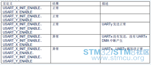

结果如下表。' q. i: j0 [6 {1 w9 D7 }
32.png + n0 V. l+ K. `5 [, h" H
  o: `, a1 {1 |- `$ e问题分析# T5 k" O7 v( q! m$ I% k
不同UART接口相互独立。UART IP设计上,不同UART同时发送不会相互影响。初步判断应该是UART初始化过程中,存在冲突。
- c7 }1 k9 F* r3 t通过对结果分析,在UARTx和UARTy都进行初始化后,只执行UARTx DMA 发送时,执行异常;只执行UARTy DMA发送时,执行正常。而在初始化中,UARTx先于UARTy初始化,进一步确认是初始化时,存在冲突。并且将问题范围缩小到HAL_UART_MspInit()函数中。

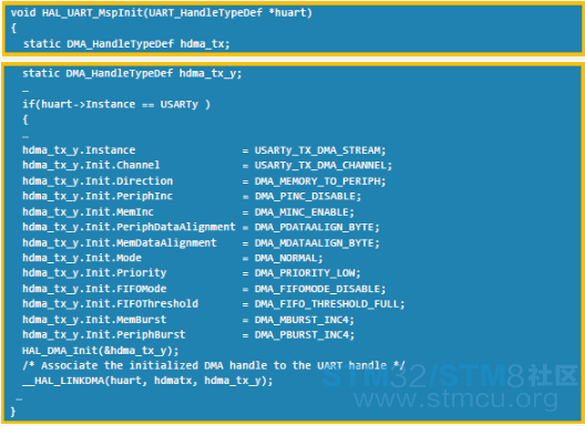

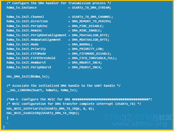

$ u# M" J; A( m* ]: f  Z2 Q9 c8 d1 R在线调试,发现在执行UARTy初始化时(UARTx已经在之前初始化结束),UARTx 发送DMA对应的Instant和Channel值都被改变。其中Instant中保存着对应DMA的寄存器基地址。
% `+ s$ f( X" t. L仔细检查HAL_UART_MspInit()函数,发现对于DMA的初试化,两个UART共用了例程中原有的DMA句柄变量,为上述程序中的static DMA_HandleTypeDef hdma_tx;& X$ Y' q$ X/ v& r- e2 c$ `* f
而在HAL_UART_Transmit_DMA函数中,会对对应的DMA进行配置并使能,而配置过程会依据DMA句柄中的参数。从而导致发送异常。
. D/ I. t6 a& w5 p, f对问题的产生原因清楚后,在新增UART接口的时候,初始化函数HAL_UART_MspInit()中同样需要新增DMA句柄变量,并利用在新增UART的DMA初始化中。如下所示。
: e/ L" M/ @" m$ C
