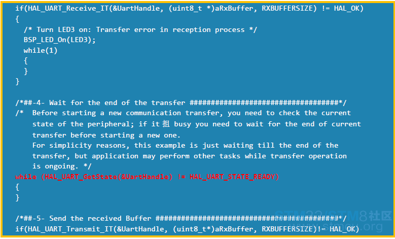

基于上述例程,出于前言中交代的应用目的,在接收回调函数HAL_UART_RxCpltCallback中,再次调用HAL_UART_Receive_IT。
/ i4 l) i7 B0 A随后出现例程执**死在下面红色标识的语句处,导致了UART中断发送无**确被执行。
1 t3 A- {: f/ |( b6 q- f" J
8 A6 f$ p0 _, o% |6 Q7 S: n
0 i0 q4 X7 f2 X# m: b) [问题分析及解决& k8 k/ g; ~3 o) k$ j9 f( G# [3 u
根据描述,首先考虑到是否由于UART始终处于接收忙状态,导致中断发送收到影响。但是UART外设具有发送数据寄存器和接收数据寄存器,以及互不影响的接收、发送中断。
" P1 u' }& t$ l6 A: i继续对问题进行定位,发现在HAL_UART_GetState函数中,会同时获取发送和接收状态。这意味着,只有在发送和接收同时处于就绪状态时,中断发送函数才会被执行。而开发者的应用实现中,使得UART始终处于接收状态,从而判断无法通过。( ]* `8 }: @1 g& }) \5 j
清楚了产生原因后,问题解决就一目了然了。只需将对发送和接收状态的判断,改写成仅对发送的状态的判断,如下所示。其中gState对应着发送状态。
