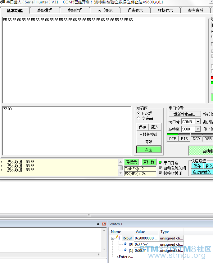

串口通信,算是比较基本的通信方式了,也是比较常用的观察数据的方式。在测试USART和LPUART时,同一时钟,波特率9600时,USART能用,LPUART不能通信,115200时可以,后来翻看参考手册时发现,如图1所示:

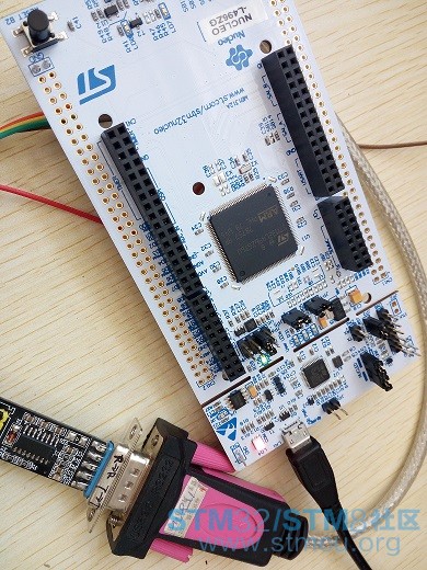

连接图如图2所示:

使用串口猎人,来观察发的数据和接收的数据,如图3所示:
