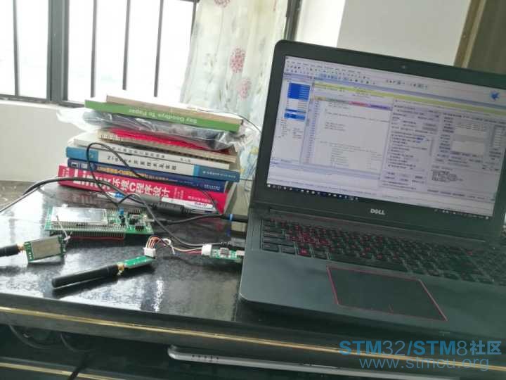

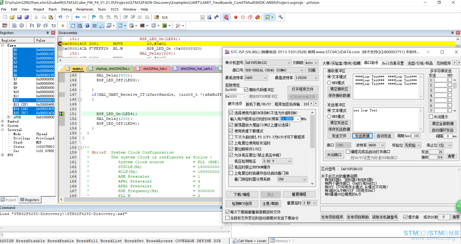

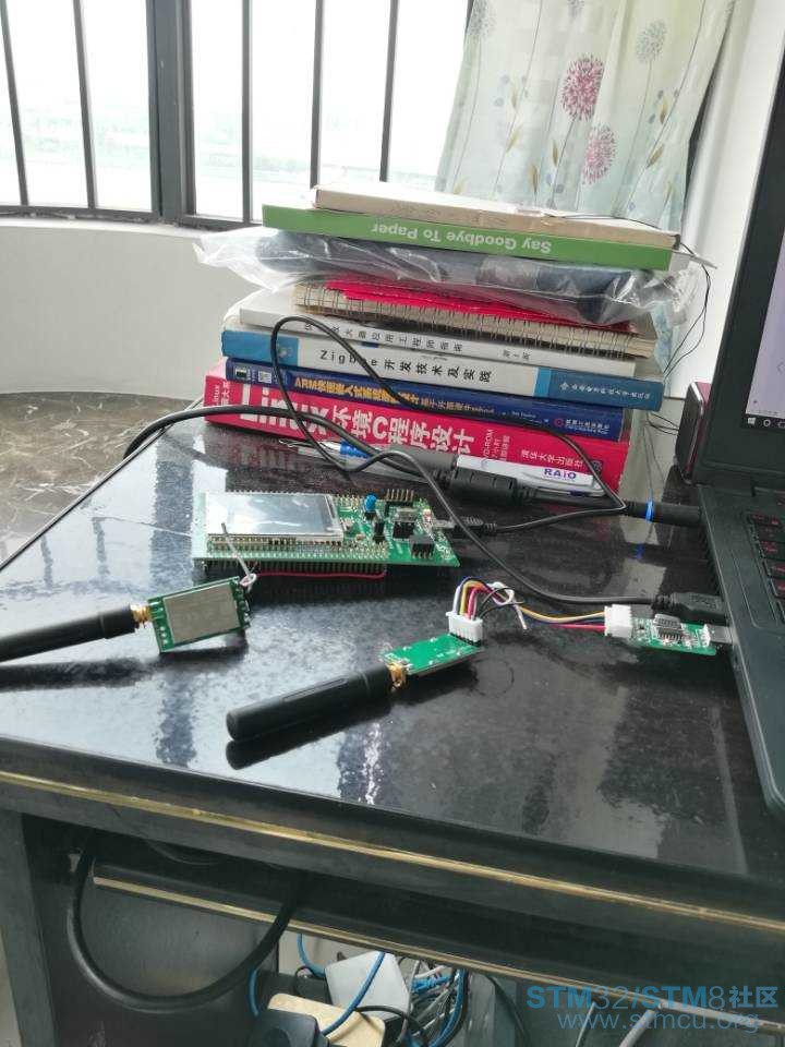

7,打开串口调试助手和编译运行429板子开始测试
8,按下429用户键,串口4收到429板子通过模块空中发来的消息。

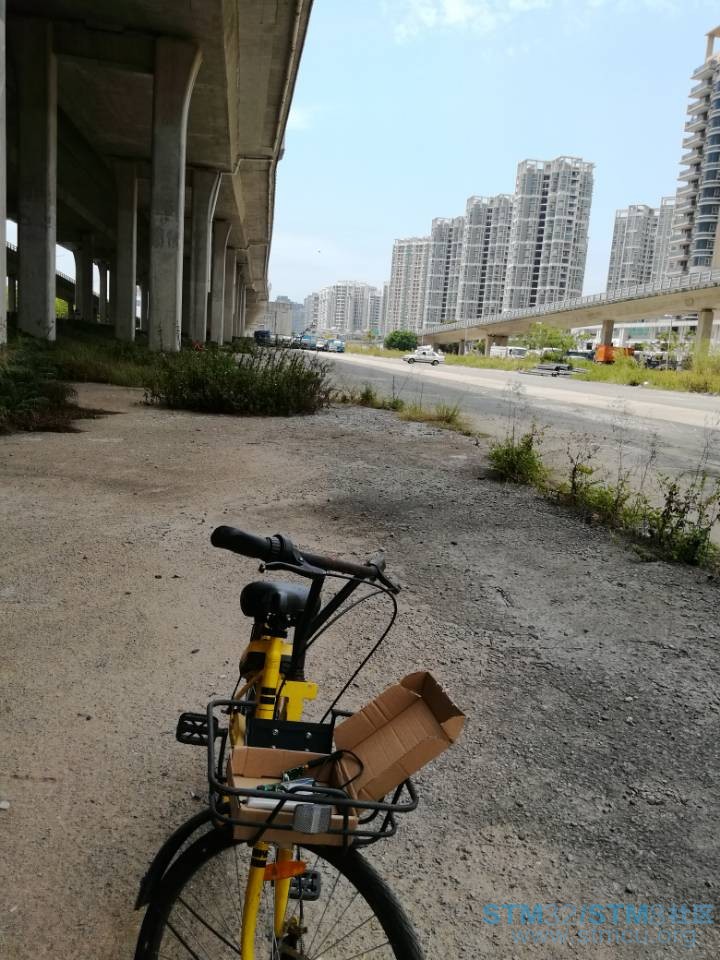

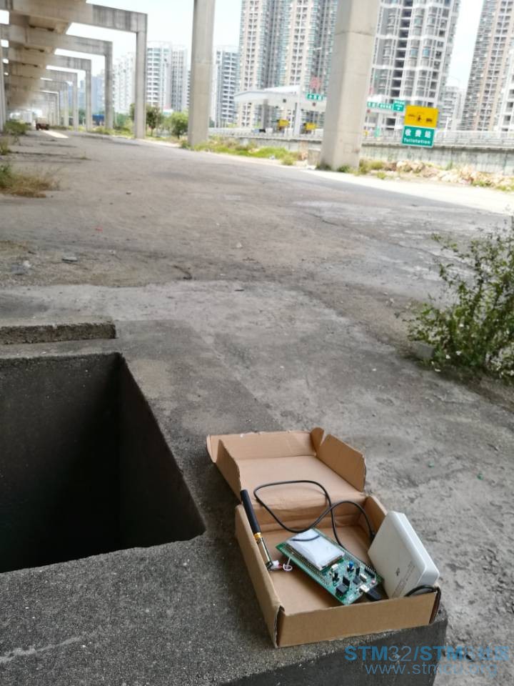

9,串口4发送消息,429板子能收到数据10,429板子用 电池供电 ,串口4每一秒发送一次数据,429的LED4每秒闪动一次,这样就可以测试距离了。10,已经测试,初步估算1.5公里。细节有时间汇报。
1.5公里。电梯里面无信号。
