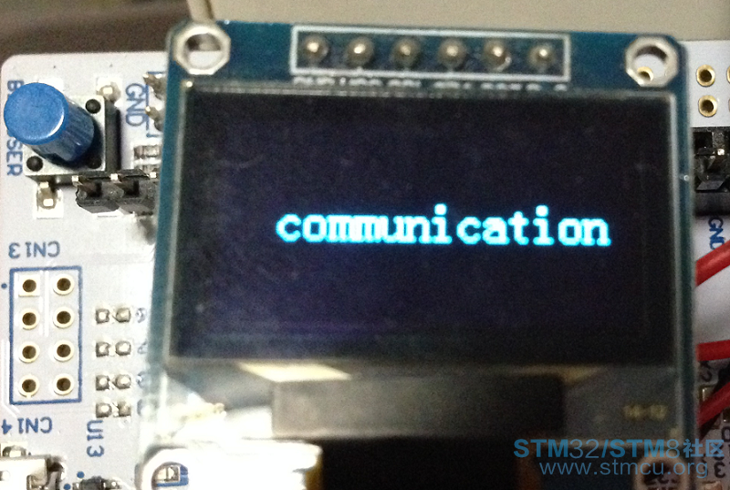

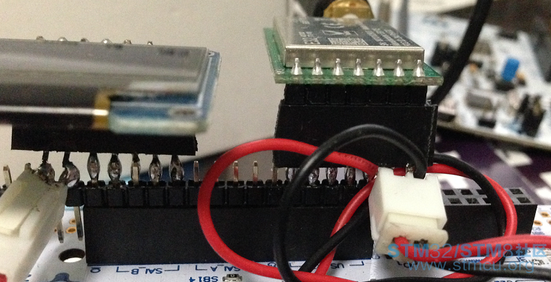

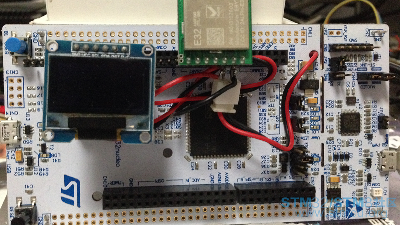

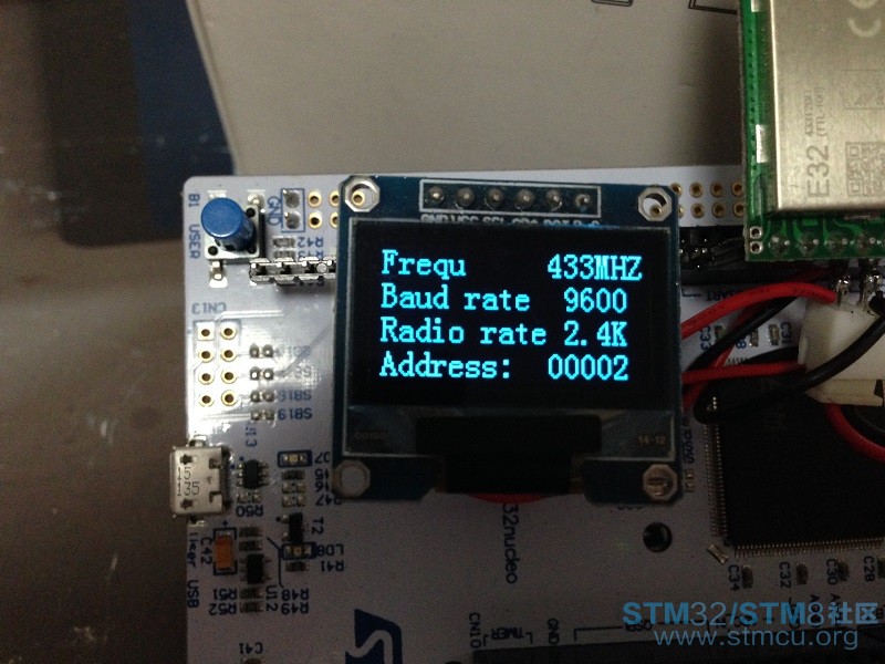

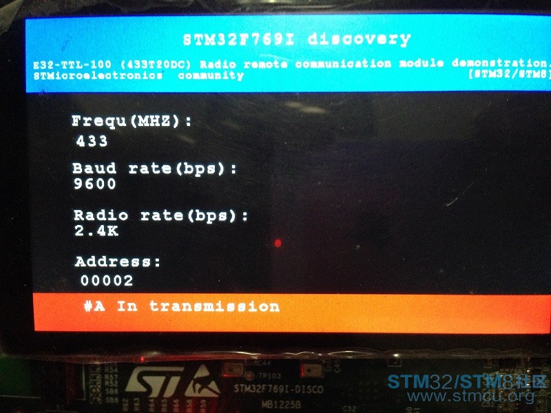

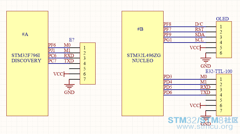

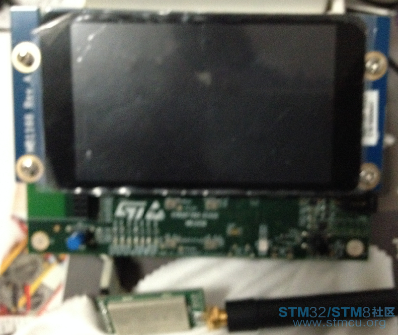

    两块E32-TTL-100通讯模块,分别A#机连接STM32F796I Discovery、B#机连接到STM32L496Nucleo板子上,同时为B#板配置了1片OLED。通讯模块与开发板的连接过程感觉用Nucleo板比较方便,无需拖一大把杜邦连接线。
     A#机  STM32F796I Discovery
            B#机   STM32L496Nucleo

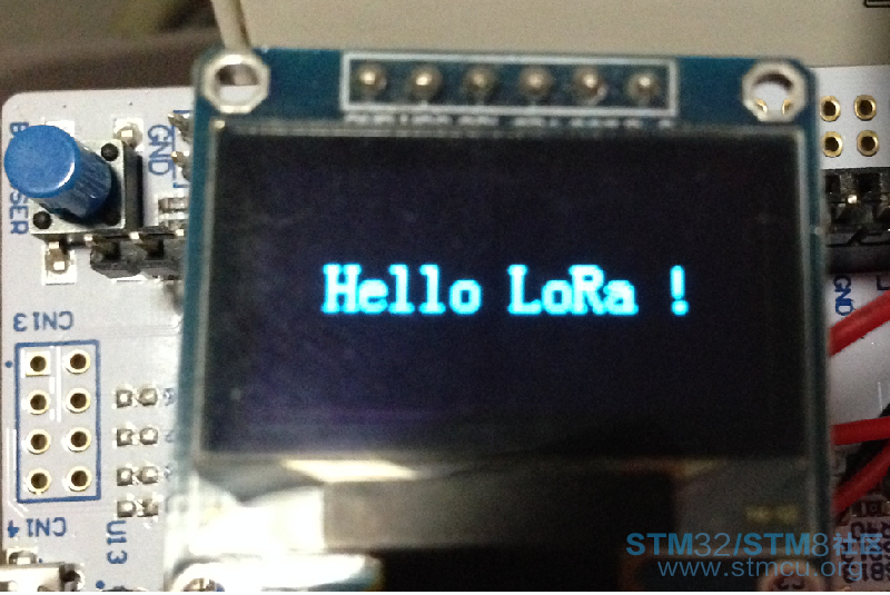

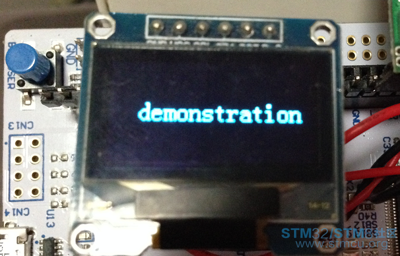

       2片模块要设置在相同的频道和地址,本例设置为频率4.43MHZ(0X17)地址02.板子通电后首先读取模块配置,在屏幕上显示。调试过程发现读取设置不是很稳定,经常要连续读2次才能正确读出。   A#机设置为主机,每隔10秒发送一次数据,B#机设置为从机,接收到数据在OLED屏幕上显示后后返回应答信号给主机。主机将应答信号内容在屏幕上显示。

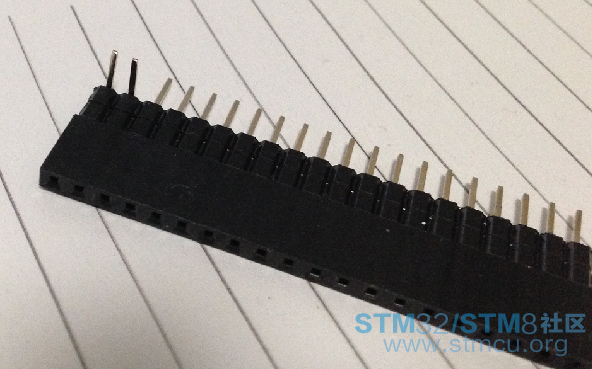

LoRa模块的电源引脚掰弯了接的电源?
    还好没有到那个地步,用一只直孔转直脚的插座,在插座上的那些原本只供插到PCB焊盘上的直脚焊针上,再焊一排直插针就OK了。
