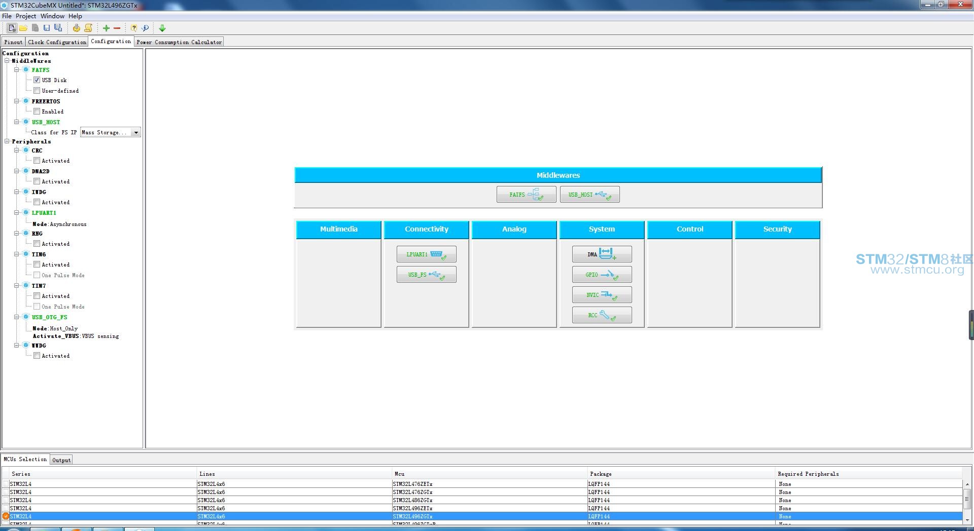

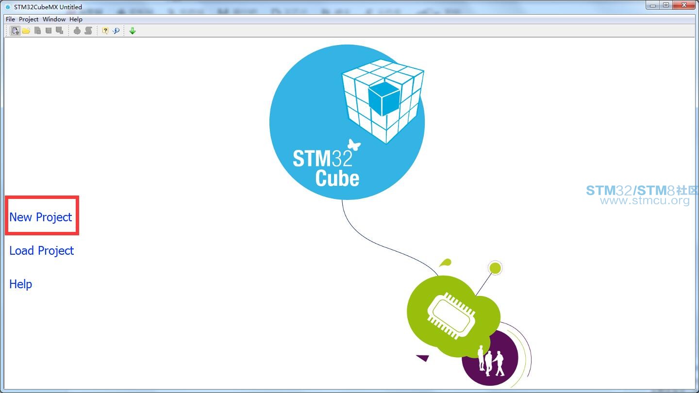

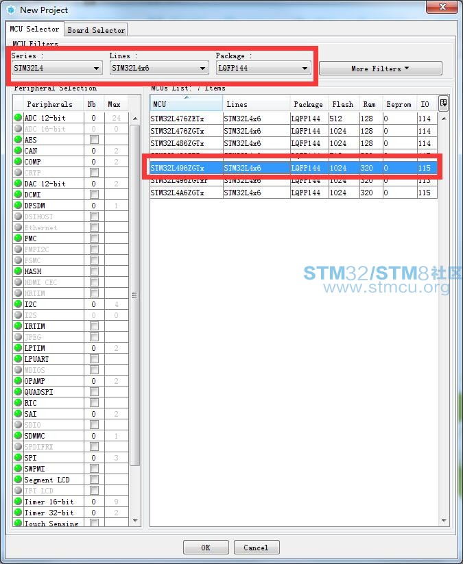

首先用STM32CubeMX配置工程:打开STM32CubeMX,点击New project,
选择NUCLEO-L496ZG板子上对应的MCU,点击OK,

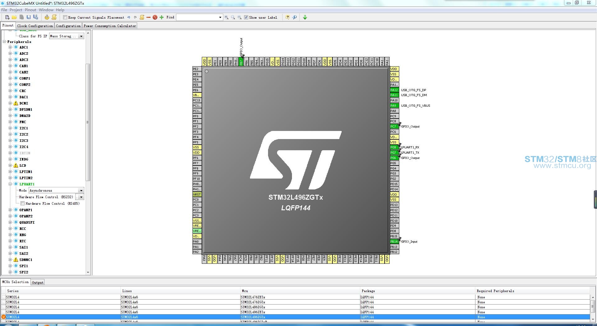

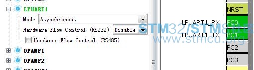

引脚端口配置,在“LPUART1”中,Mode”选择“Asynchronous

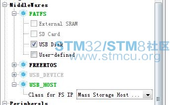

在“FATFS”中,“USB Disk”打钩,在“USB_HOST”里,选择“Mass Storage Host Class”
在“USB_OTG_FS”里,选择“Host_Only和VBUS sensing”
板载三个LED灯(PB7,PC7,PB17)配置为GPIO_Output

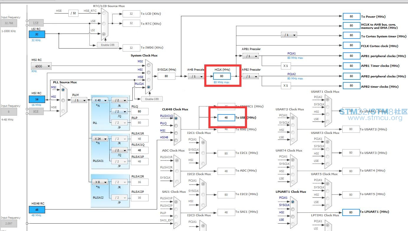

CPU主频为80MHZ,USB为48MHZ
Configuration界面

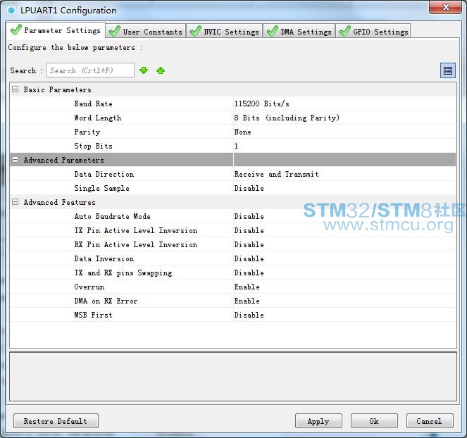

LPUART1 配置

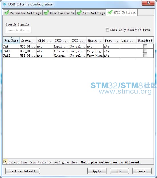

USB_FS配置

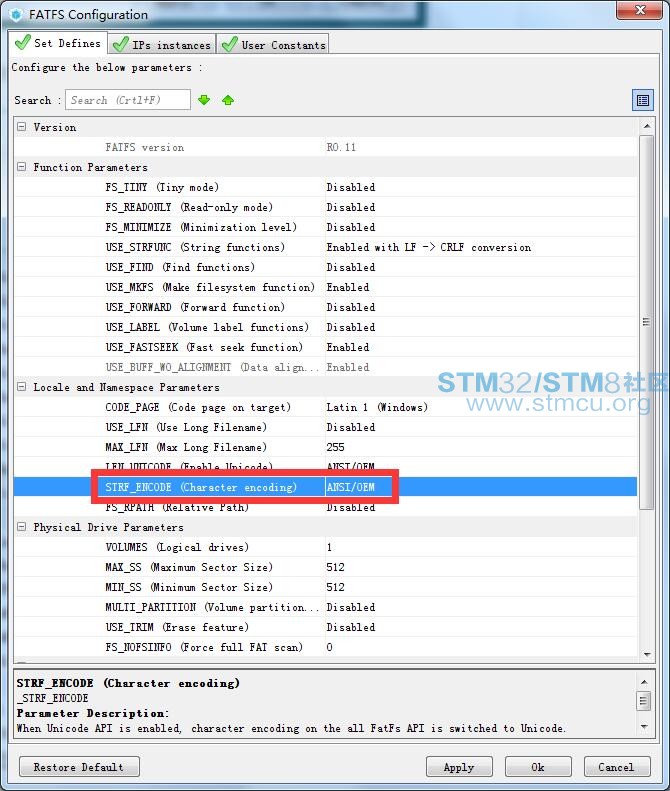

FATFS配置

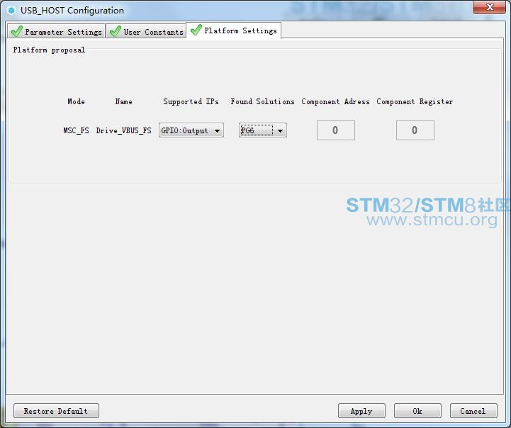

配置Vbus激活IO PG6

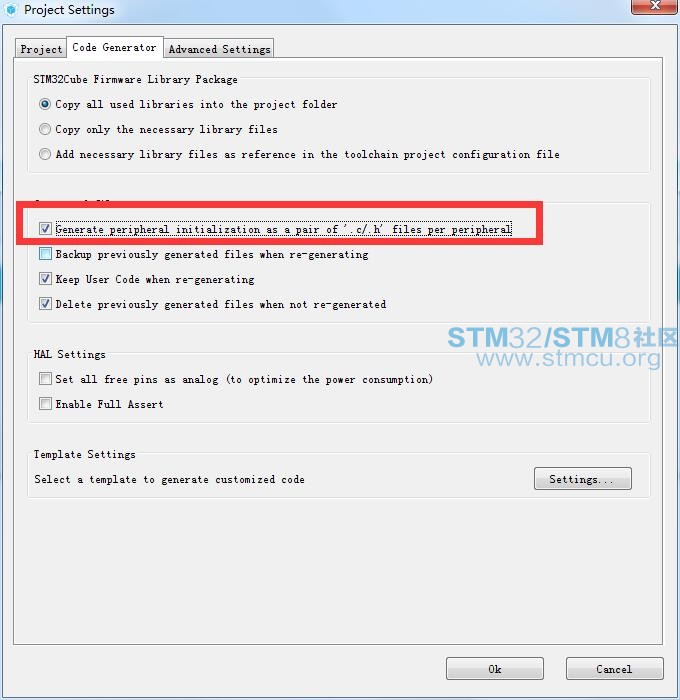

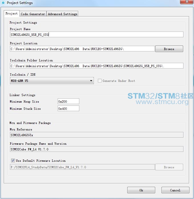

工程文件配置

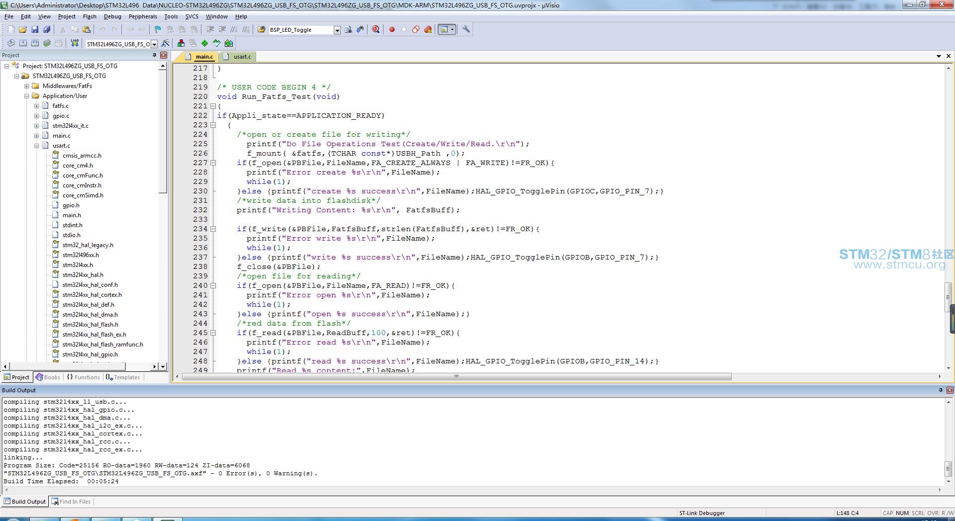

点击OK生成工程文件,打开工程文件,添加相关代码,编译成功,下载到板子

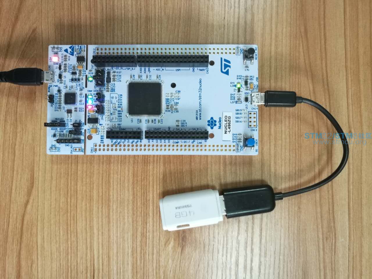

连接OTG线和U盘

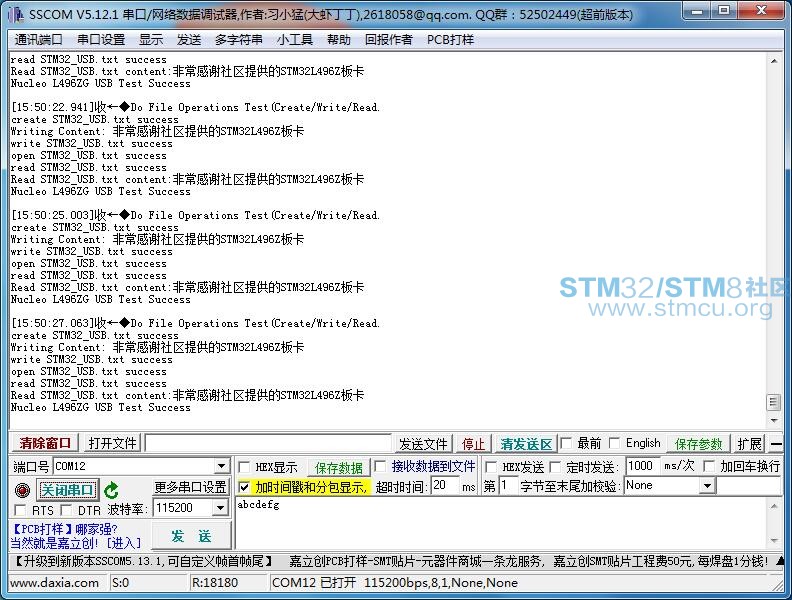

打开串口助手软件看到发送出的数据

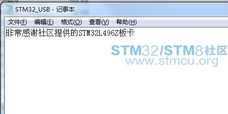

QQ截图20170606155035.jpg U盘存储的文本文件
