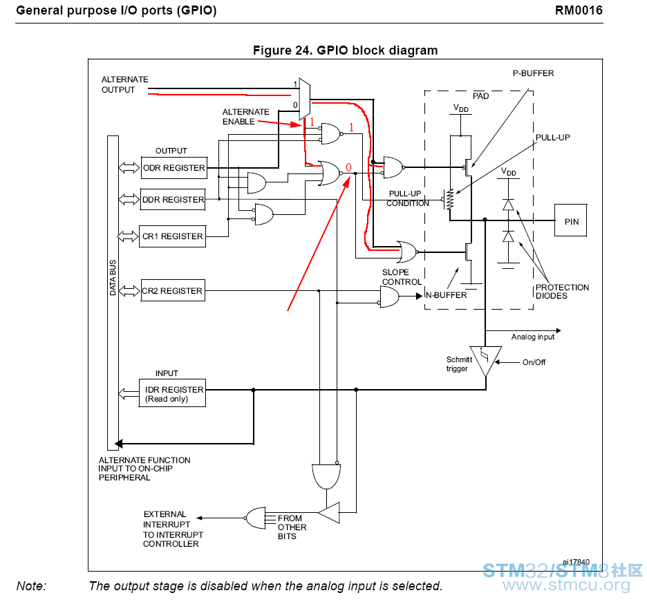

七哥 回答时间:2018-4-12 11:22:13
从IO口的内部框图可以看出,alternate功能时,对应IO管脚本身就是推挽输出,跟IO的内部设置没关系。
通过读取IDR寄存器的值,或者输入中断,应该是可以监控到PWM输出的状态的。
按理说,只要alternate功能选通后不动,之后是不会被IO内部设置寄存器影响的。如果没有PWM波形,很可能是定时器设置或别的有问题。(在排除系统时钟和复位正常的情况下)
